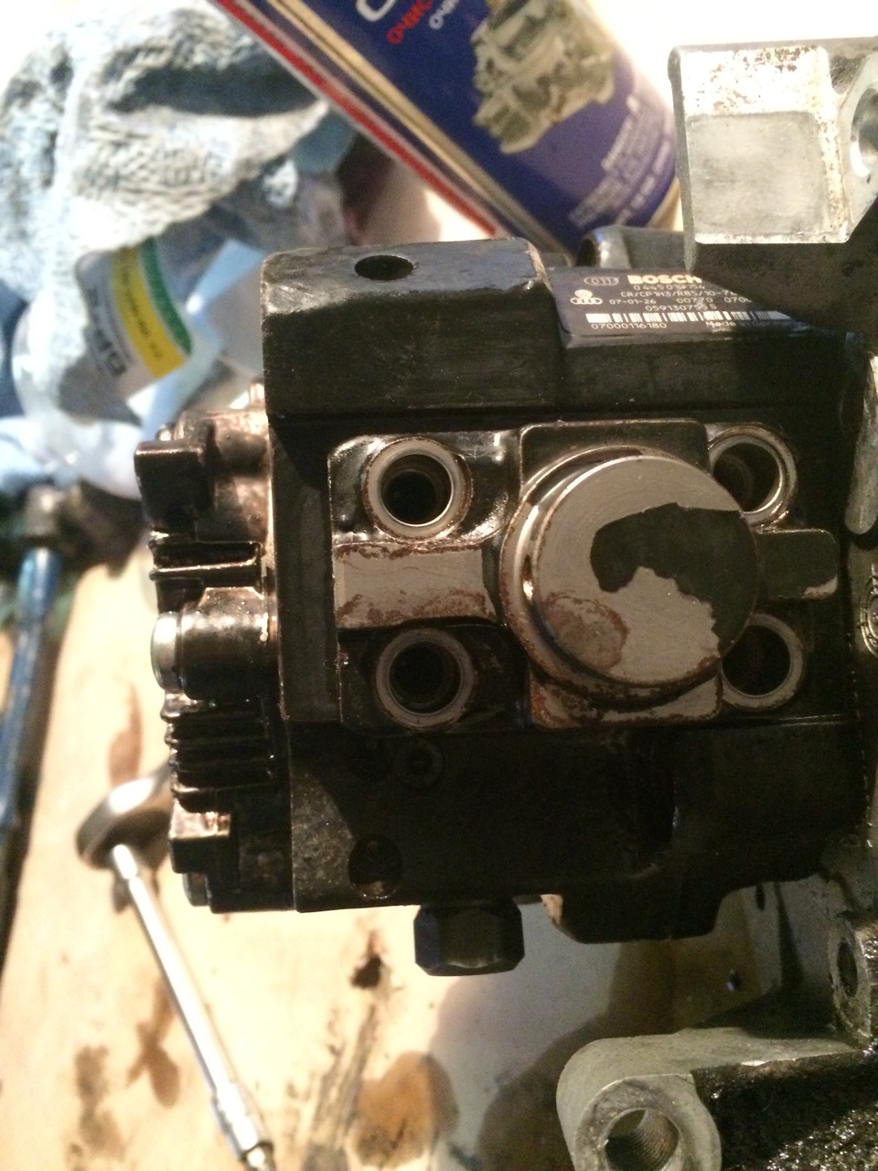

у меня потек насос тнвд
как видно с крышки плунжерной пары.

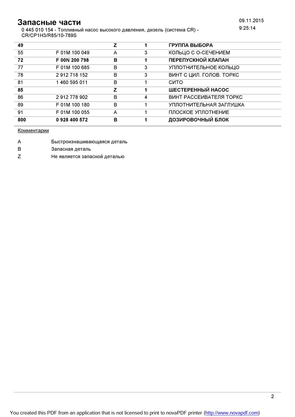

покопав в яндексе я нашел прогу BOSH ESI, в ней есть все модели насосов бош с детализацией и партнамберами.
мой насос имеет номер 0 445 010 154 по бошу.
поняв что ставить прогу весом в 20 гб, не вариант. я попросил знающего человека скинуть мне скрин насоса
как мы видим сделан насос очень просто, сломать что то маловероятно.

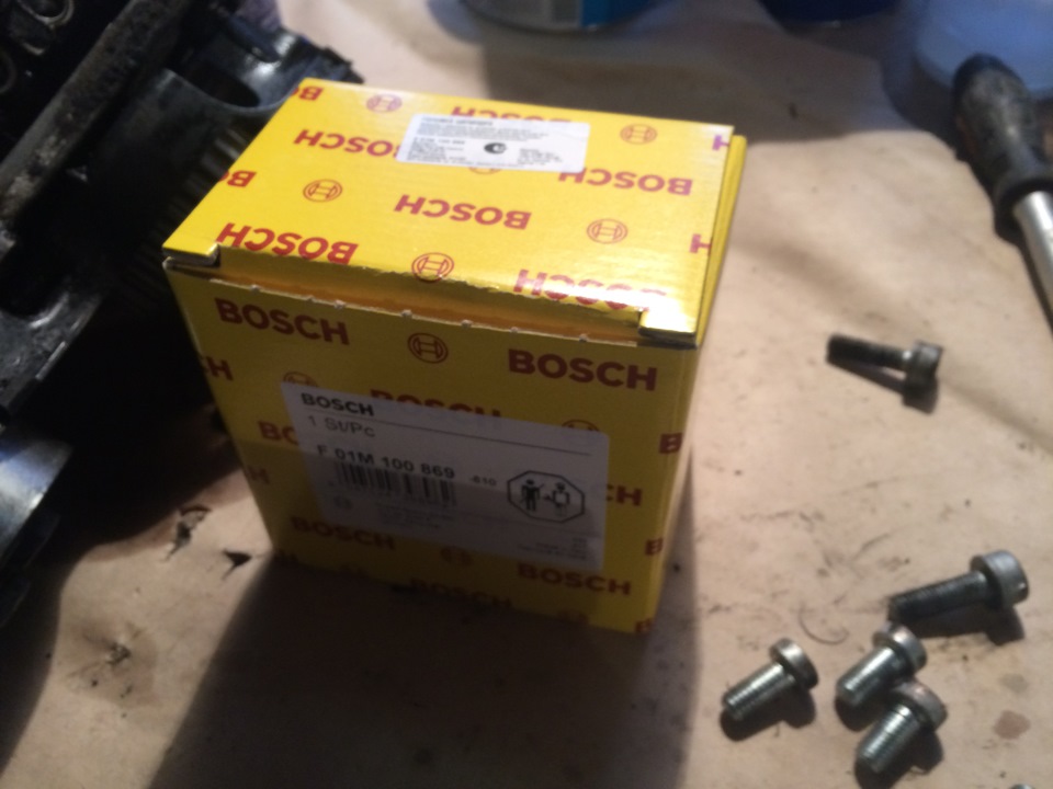

прозвонив пару контор, торгующих частями бош, я купил необходимые мне детали

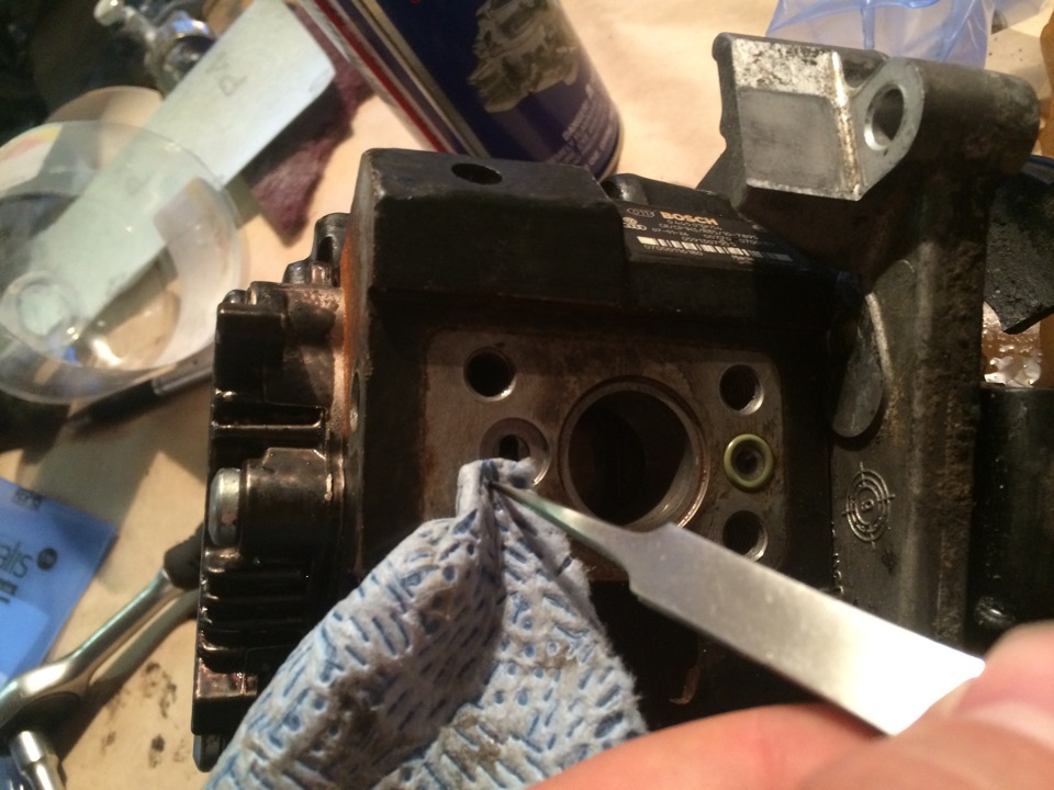

снял насос, отмыл его карбклинером

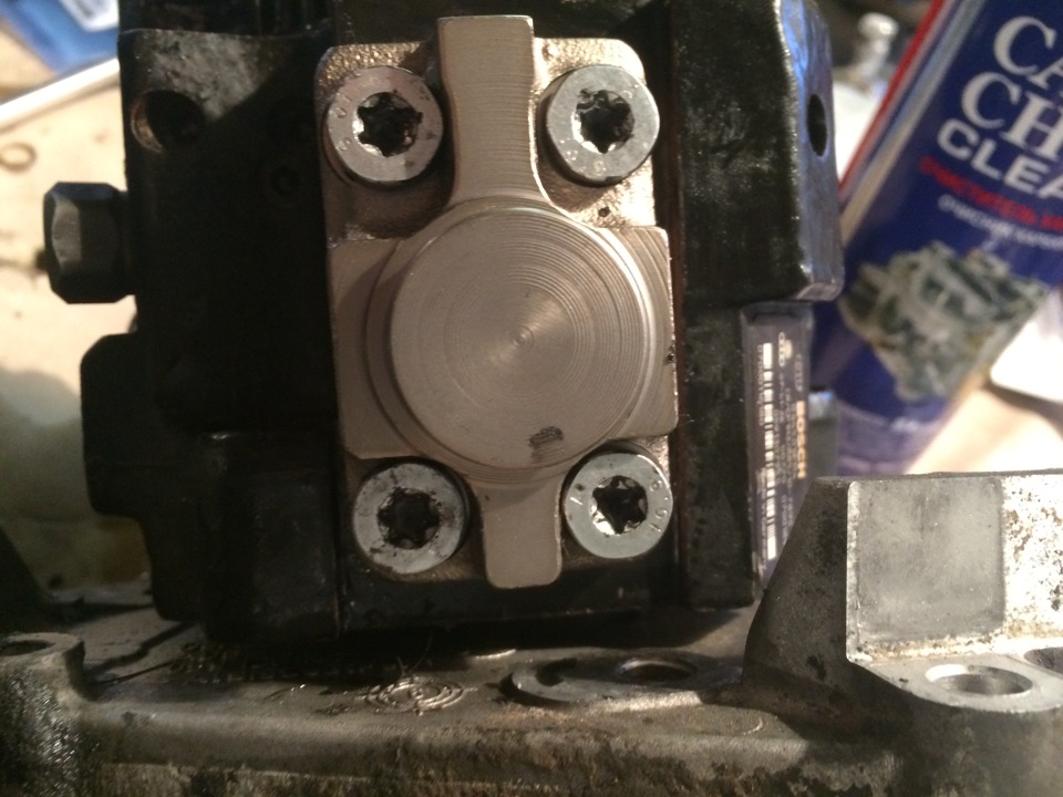

снял плохую крышку

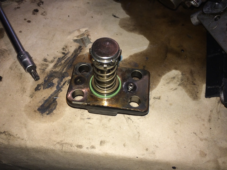

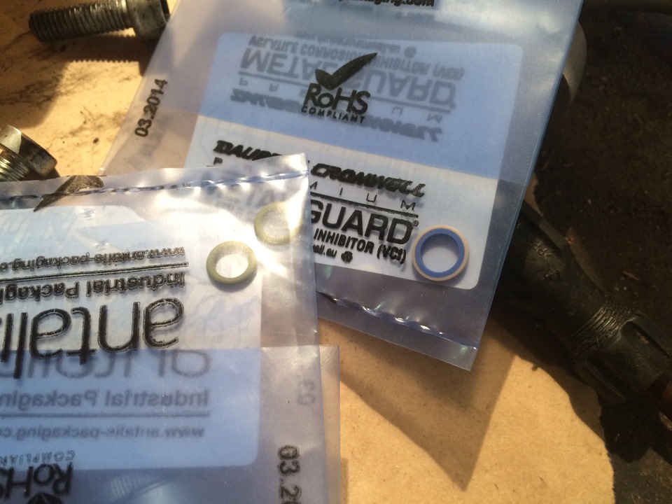

старые уплотнители, помыл посадочные. для помывки рекомендую малярную тряпку, она не оставляет ворс и отлично впитывает.
берем новую пару и поменяв уплотнители устанавливаем

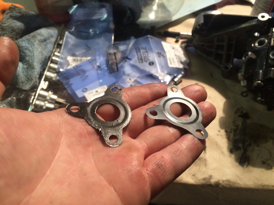

затем поменял прокладку дозатора

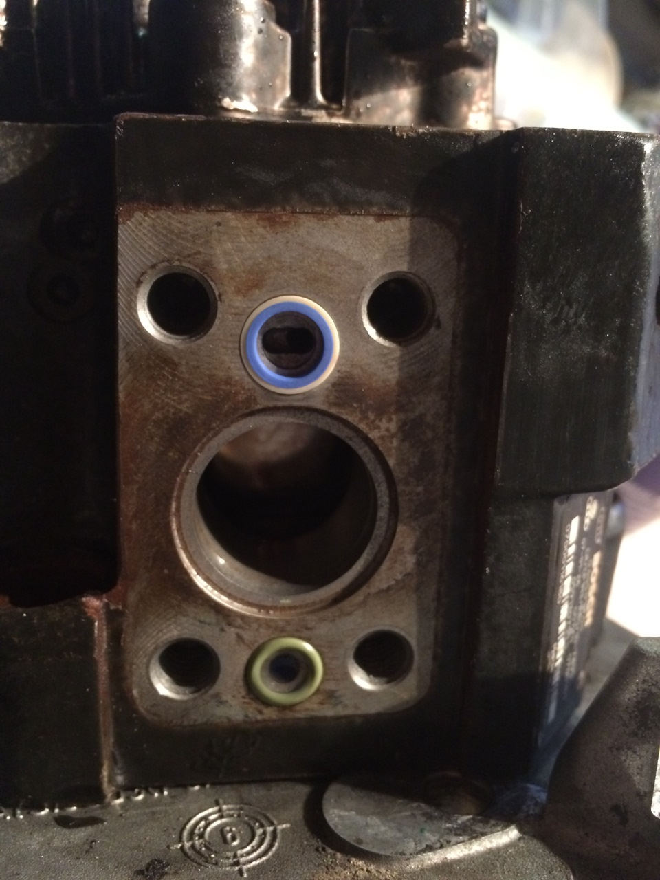

на второй голове были следы запотевания, сняв крышку увидел дефект уплотнителя.
поменяв уплотнители на этой голове, третью трогать не стал, т.к. она была сухой.
собрав все я убедился, что ничего не течет.

Полезный отчёт! Есть ещё такой сайт — на нем можно посмотреть расходники для твоего ТНВД 0 445 010 154
www.sparesbosch.ru/result…php?article=0+445+010+154 ( вместо BOSH ESI )
Но вот под Мой ТНВД bosh 0445010568 ( по VAG 03L130755 AE ) на www.sparesbosch.ru ничего не находится.

В последней строчке накладной написано "фильтр сетка", но я не вижу, где она стоит на схеме
81 89 позиции
