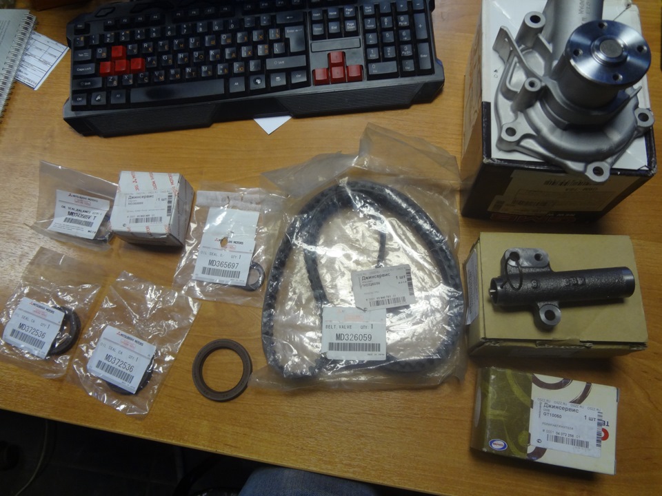

В моём списке работ по замене, было:
— Ремень ГРМ (MD326059) 1920 рублей;
— Ролик ГРМ (MD369999) 1100 рублей;
— Ролик ГРМ (MD156604), поставил аналог фирмы GMB (арт. GT10050) 380 рублей;
— Гидронатяжитель, который уже идёт на EVO VIII и EVO IX (MR984375), ни в коем случае, не ставить этот оригинальный номер! Брак самый КИТАЙСКИЙ! Поэтому ставим от EVO VII (MD308086) 2500 рублей;
— Помпа (1300A065), поставил аналог фирмы GMB (арт. GWM78A) 1930 рублей;
— Сальник распредвала (MD372536) 180 рублей х 2шт;
— Сальник коленвала передний (MD343563) 450 рублей;
— Сальник правого балансировочного вала (MD365697) 300 рублей;
— Антифриз (MZ320291) 150 рублей х 8шт;

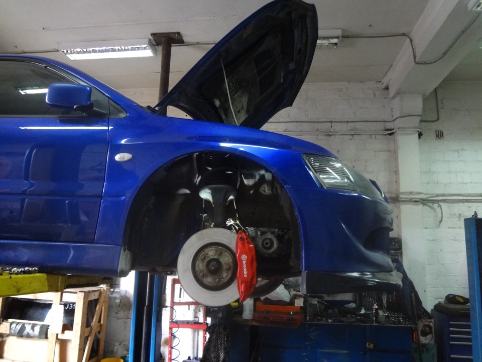

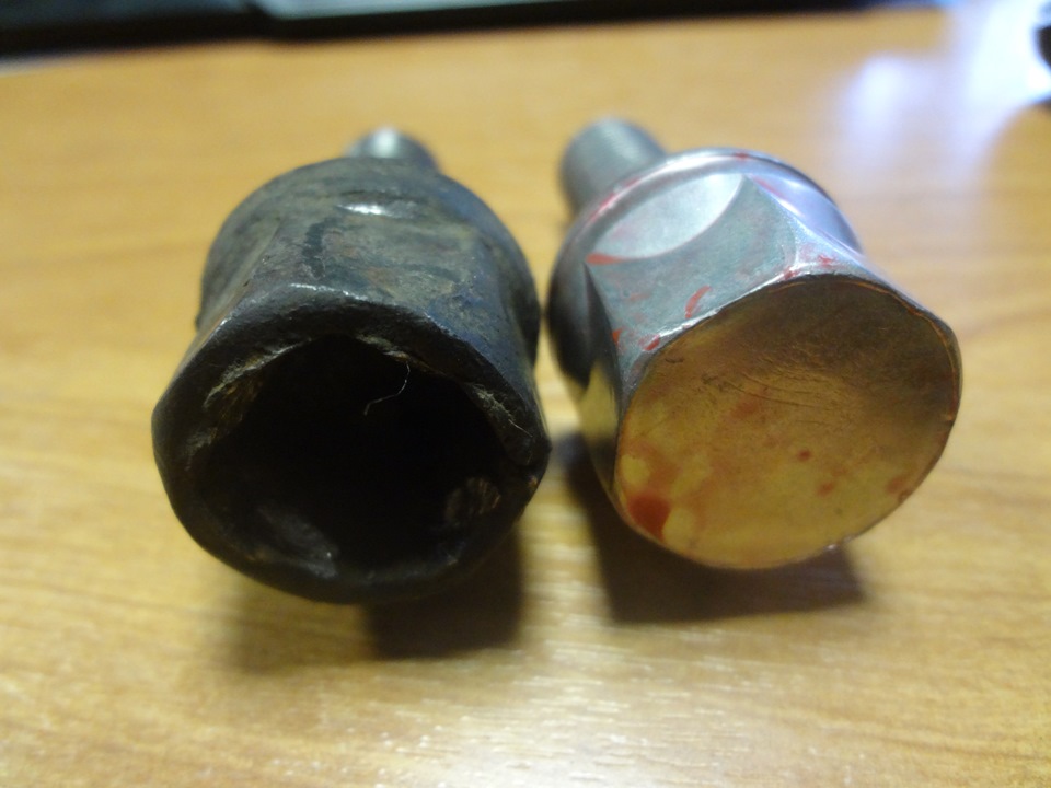

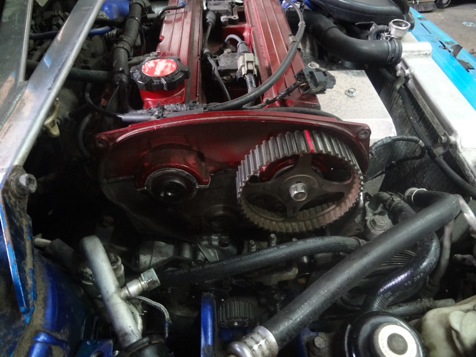

Приступаем к работе. Снимаем переднее правое колесо. Далее, часть подкрылка, чтобы добраться к шкиву коленвала. И первая трудность, с которой мы столкнулись, это то, что болт шкива коленвала был на герметике. Кто и зачем это сделали, не известно!
Да и сам болт уже был "слизан", как только можно было! Поэтому пришлось купить в ближайшем магазине, новый болт шкива коленвала (1101A022) за 600 рублей.

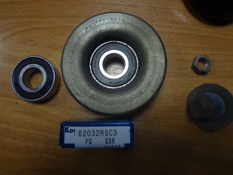

Сняв приводной ремень и его натяжитель (MD373939), заметили уже большой люфт подшипника в ролике…
Цена нового от 6000 рублей. Аналог есть фирмы Ina (арт. 534050910), но и его цена в точности такая же!
Но, смысла в трате таких денег, я не вижу! Поэтому всё на самом деле проще и дешевле!
Снимаем сам ролик и за шайбой видим именно тот подшипник, который люфтит! В оригинале он идёт фирмы Koyo (6203RR9H). Забиваем его артикул (который написан на самом подшипнике) в интернет. Но, к сожалению, тот артикул, что был написан на нём, уже видимо нет в производстве, поэтому найти его в наличии невозможно! Но, по нему можно найти замену, на Koyo (62032RSC3), цена 350 рублей! И который встаёт туда с помощью пресс-станка, как родной!
Далее, трудностей ничего не составило! Помпа встала на своё родное место. Кстати стояла у меня оригинальная! Но, их уже и не купишь новых. Даже в том же Exist.ru, продаются только восстановленные от официального производителя и цена их от 12000 рублей! Поэтому чувствую я, что моя, стояла ещё с завода! =)

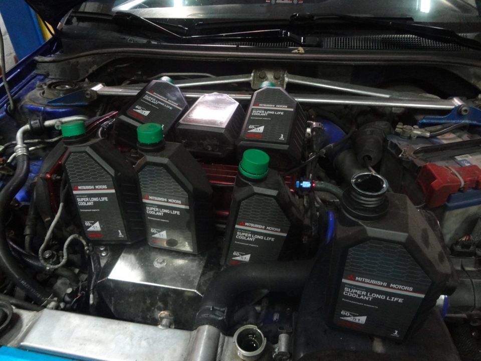

Слили все остатки старого антифриза… Не знаю как давно его меняли, но слился он почти по цвету, как вода… А это значит, замена его должна была быть обязательна!
Имея возможность, недорогих цен со склада, я залил оригинальный Mitsubishi (зеленый) антифриз…
Вошло около 8 литров.
Ремень ГРМ выставили по меткам на место… Всё собрали! Завели… Всё работает как часики… =)

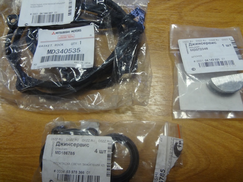

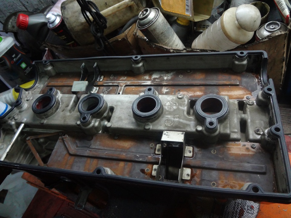

Но, на этом работа ещё не закончена… Т.к. последнее время, у меня стала "потеть" задняя сторона клапанной крышки, где именно проходит её прокладка.
А это значит, меняем и её!
Для этого, нам нужен полный набор:
— Прокладка клапанной крышки (MD340535) 500 рублей;
— Прокладка свечного колодца (MD186785) 200 рублей х 4шт;
— Заглушка "полумесяц" (MD372348) 300 рублей.
Сложного тут ничего нет. Снимаем катушки зажигания, отсоединяем высоковольтные провода. Откручиваем все болты клап. крышки. И снимаем саму клап. крышку. Соответственно, промыв её быстрым очистителем, от масла и старого герметика. Поставили новые прокладки на место и собрали обратно!
На этом работа закончена!

Единственное, поправить бы, что рем ГРМ, лучше б от Е9, 1145а038
Ремень ГРМ (MD326059) как ремешок, нормально ходит?

Aisin BTM003 — это тоже самое что и MD308086? Не сталкивались?

антифриз зеленый G11 получается? а мне где-то в каталогах красный попадался и пишут для более нграуженных двигателей лучше… хз что лить
Отчет супер, пригодился. Особенно про натяжитель, за 8-9тыс.р брать вообще не вариант, а подшипник перекинуть, делов на пол часа и цена в 30 раз ниже.

Про ремень ГРМ-лучше брать от 9-он толще
про замену подшипника на натяжной станции-по идее должен подойти от Волжского завода 180203
про гидронатяжитель-не знал…течь начинает, все говененькие шли?
полумесяц разве нужно менять?
Ну про ремень ГРМ от Эво-9 я не знал)) Учту на будущее, спасибо))
Подшипник в натяжитель фирмы koyo (62032RSC3) подошёл же, и это главное!)
Гидронатяжитель он не течёт, но он сильно ослабляет ремень, когда уже всё поставил, завёл и поехал… Сам палец потихоньку заходит обратно внутрь… что приведёт к перескоку ремня на зубьях… У нас это было уже три случая подряд…
Полумесяц заранее был куплен… менять его не пришлось мне… убрал под склад его…

а подшипник ?
Подшипник не идёт как покупка нового по схеме… по схеме, ты покупаешь натяжитель за 8т.р.
