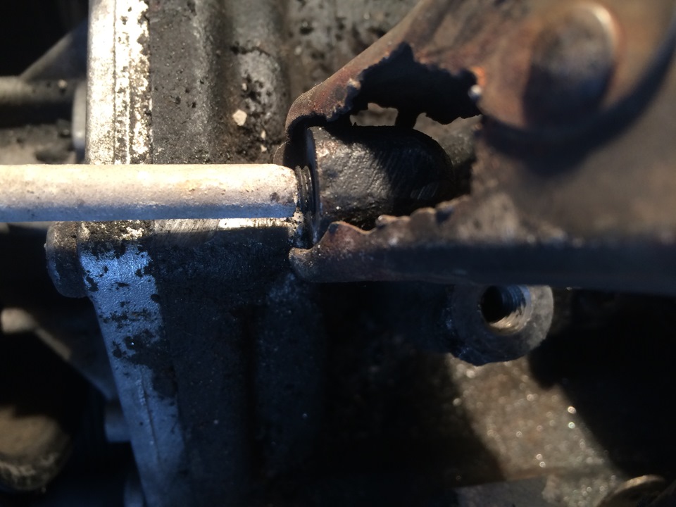

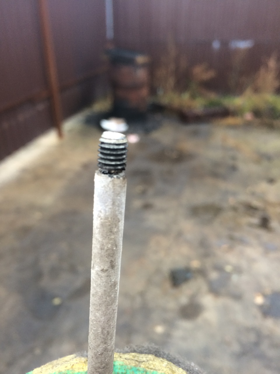

А начался он с того, что когда мы с Вовой ехали с переговоров по тест драйвам, услышали шорканье из под капота, открыв его, мы увидели что насос болтается.
-какого члена?-спросил Вова
-Пиляяяя… -сказал я

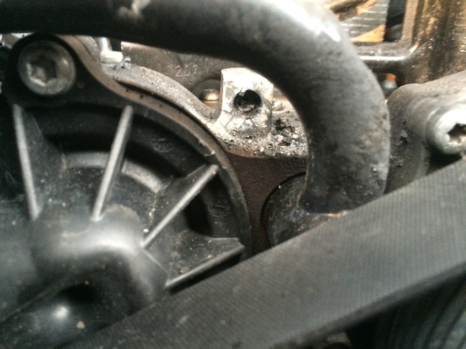

Вспоминая мастеров, которые меняли форсы и насос предыдущему хозе, я приехал домой и разобрав коллектор, с удивлением обнаружил отсутствующий задний болт крепления насоса и два из трех болтов крепления площадки к блоку сломанными.
— пофантазировав на тему сексуальных утех с мастерами, я задумался.
Сверлить было не вариант, нужно было разобрать морду, т.к. Дрель не лезла, да и блок дело такое, плюс не удобно было бы потом собирать фиксируя гайки с обратной стороны)))
Ответ закрался в мою дурную голову мыслями шизофреника😂)))

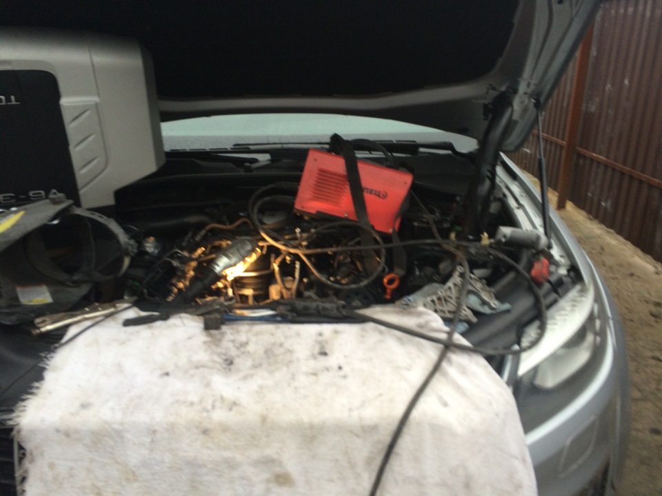

Сварка, у меня есть сварка. На малом токе электрод липнет. Но электрод не лезет. Отпилив его болгаркой до размера 15 см, я попробовал выкрутить болт, который распологался поудобнее и был поменьше.
Как я был рад, когда он выкрутился как по маслу)))) второй был извлечен так же.
Подобрав нужные болты, собрал все как должно быть . Ещё немного пофантазировав на тему утех с мастерами я еще раз убедился.
ХОЧЕШЬ СДЕЛАТЬ ХОРОШО, сделай это САМ!
Всем добра!
Подписывайтесь)))
Репост приветствуется!
Технология не запатентована, пользуйтесь)))
Для любителей поспорить-болты ни отвертками ни прочими предметами, не то что не выворачивались- даже не шевелились!

Приветствую, прочел твою тему про заломышь крепления ТНВД, столкнулся с такой же проблемой, также весь насос болтался один болт был срезан только не тот, что у тебя, а рядом вертикально расположеный, плюс на заднем кроштейне крепления ТНВД в верхней части отверстие было разорвано, ну и что послужило сигналом сама трубка высокого давления идущая от самого насоса к рампе (короткая)треснула под гайкой крепежа, видимо от вебрации и д.т. под давлением полилось на весь двигатель . Изучая последствия обнаружил все выше изложение . После замены нового кронштейна, трубки, высверливания заломыша все установил и обтянул, спустя некоторое время примерно после 1000 км.пробега обнаружил что насос опять болтается на местах крепления, болты ослабли. Думаю что что то воздействует на крепление насоса, типа вибрации насоса, что думаешь по этому вопросу, у тебя после ремонта крепежа все нормально?
Все отлично, важно хорошо затянуть болты или посадить их на резьбовой герметик. И конечно чтобы они все были на месте
