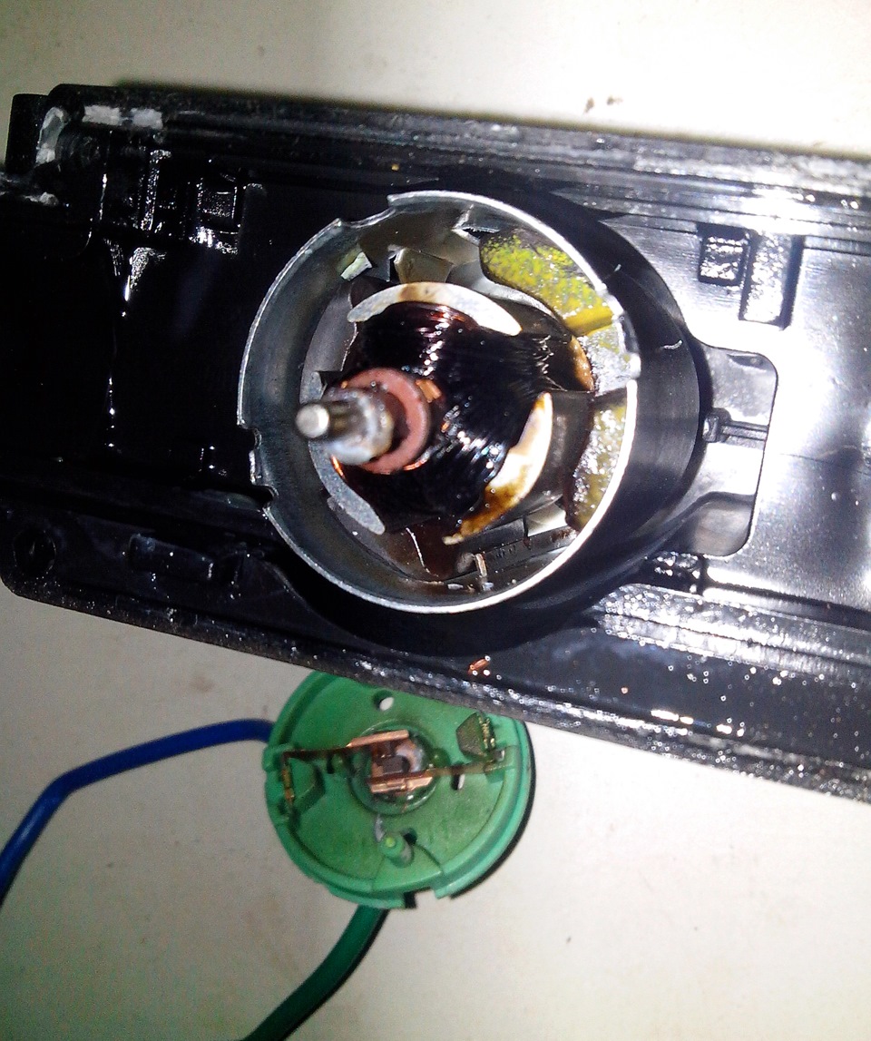

Вскрыл кнопку, повреждений никаких нет, контакты на месте, единственное там были капли воды, да еще черные. Работает нормально, может по влаге шло, а замерзнуть эта влага не могла чтоб контакт залип, так как в лужах вода стояла, не так холодно было. В итоге, почистил кнопку, смазал литолом, десятки проверок прошли успешно, решил оставить ее.

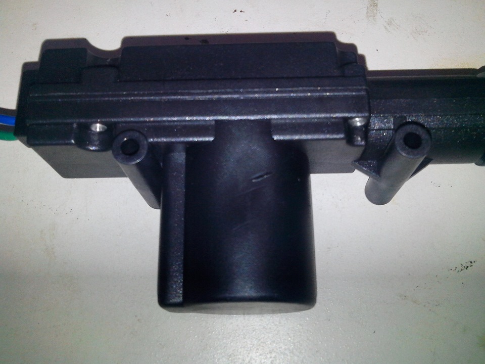

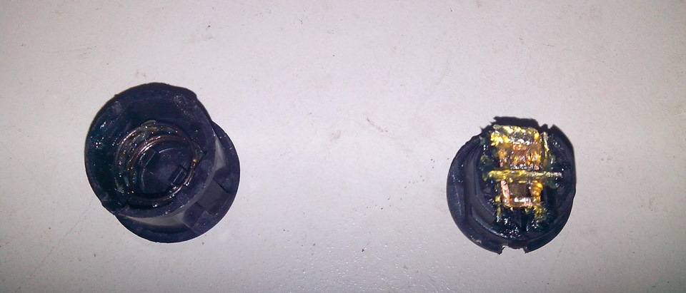

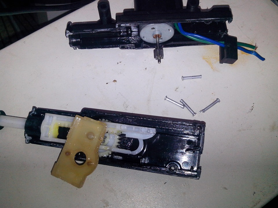

Для интереса вскрыл привод

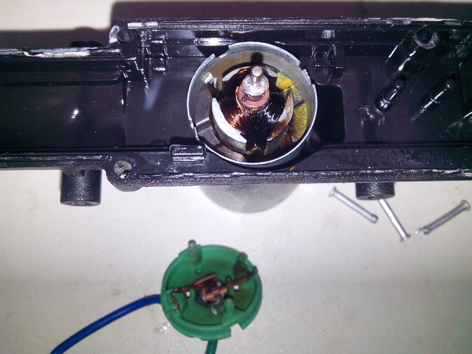

Обмотка моторчика конечно же черная

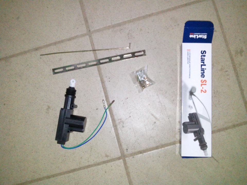

Приобрел новый привод за 100 рублей StarLine SL-2.

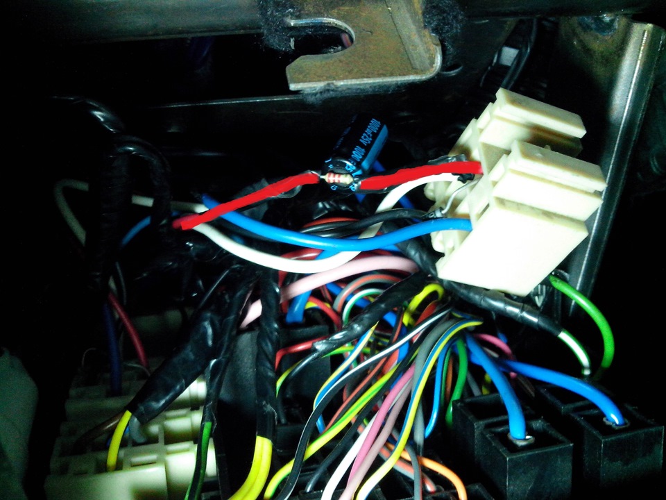

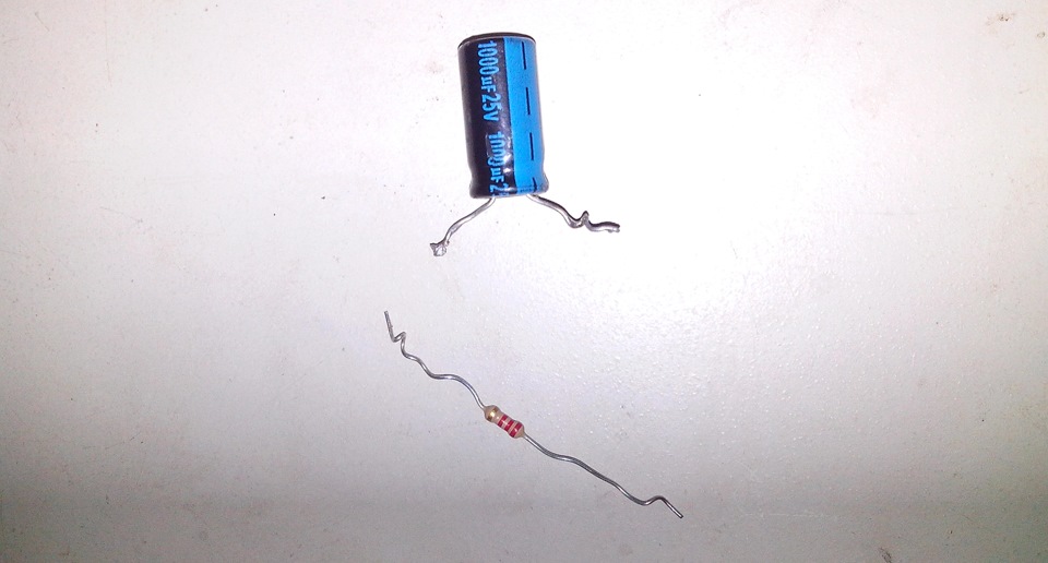

Понадобится:
1. Конденсатор 1000 мкФ 16-50В.
2. Резистор 2,2 кОм.
Подключаются они к реле отпирания багажника, если реле нету, то еще:
3. Реле 4-х контактное с колодкой.
4. Диод (бывает колодки для реле идут уже с диодом).
Вот схема
Реле у меня стоит вот здесь
Подключение произвел сзади колодки в разрыв (красного провода) постоянного плюса катушки.
Принцип работы:
На катушку реле постоянно подан плюс через конденсатор с резистором, кондер заряжается, при открывании багажника, на второй конец катушки подается минус, кондер разряжается, включая реле, реле замыкается лишь на то время пока кондер не разрядится, примерно на секунду. В этом случае абсолютно не важно как долго нажата кнопка, либо это короткое нажатие, либо долгое удержание.
Плюсы:
— электропривод защищен от длительного включения;
— реле также защищено.
Минусы:
— между нажатиями кнопки необходима пауза в 3 секунды, для заряда кондера.
Смотрим видео.

А на сирену можно укоротить импульс до 0.3сек? Какой нужно конденсатор и резистор? А то при отпирании, запирании слишком долго пищит.
Хоть я и в электрике не очень но Так же попробую сделать) я правильно понял что нужно просто в разрез плюсового провода впаять кондер вместе с резистором?
При условии, что стоит реле на открывание багажника. Я себе сам ставил привод багажника и через реле сделал, для сигналки. А так да, правильно понял, только на всякий уточню, нужно их впаять в разрыв плюса который идет на катушку реле
Спасибо, да реле у меня стоит, а диод ставить от минуса к плюсу?)
Его ставить так чтобы не коротнул катушку, серым концом диода на плюс
Привет, подскажи пожалуйста на сколько ампер диод поставить, и конденсатор с резистором безразницы какой стороной подцеплять?
Диод использовал такой 1N4007, по току много не надо, самый простой сойдет. У конденсатора и диода есть полярность, подключать тоже надо правильно, на схеме указал с какой стороны минусовой контакт и куда идет
