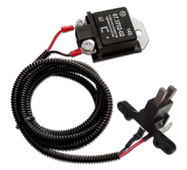

Так как мне не нравится работа штатных РН (Регуляторов Напряжения)
давно перешёл на 3х уровневый, выносной.
Использую такой
Регулятор Напряжения Энергомаш 67.3702-02 трёх уровневый
к стати, если соберётесь менять у себя, то ищите имея свой РН в руке
попадались с этим номером, но крепление не подходило.

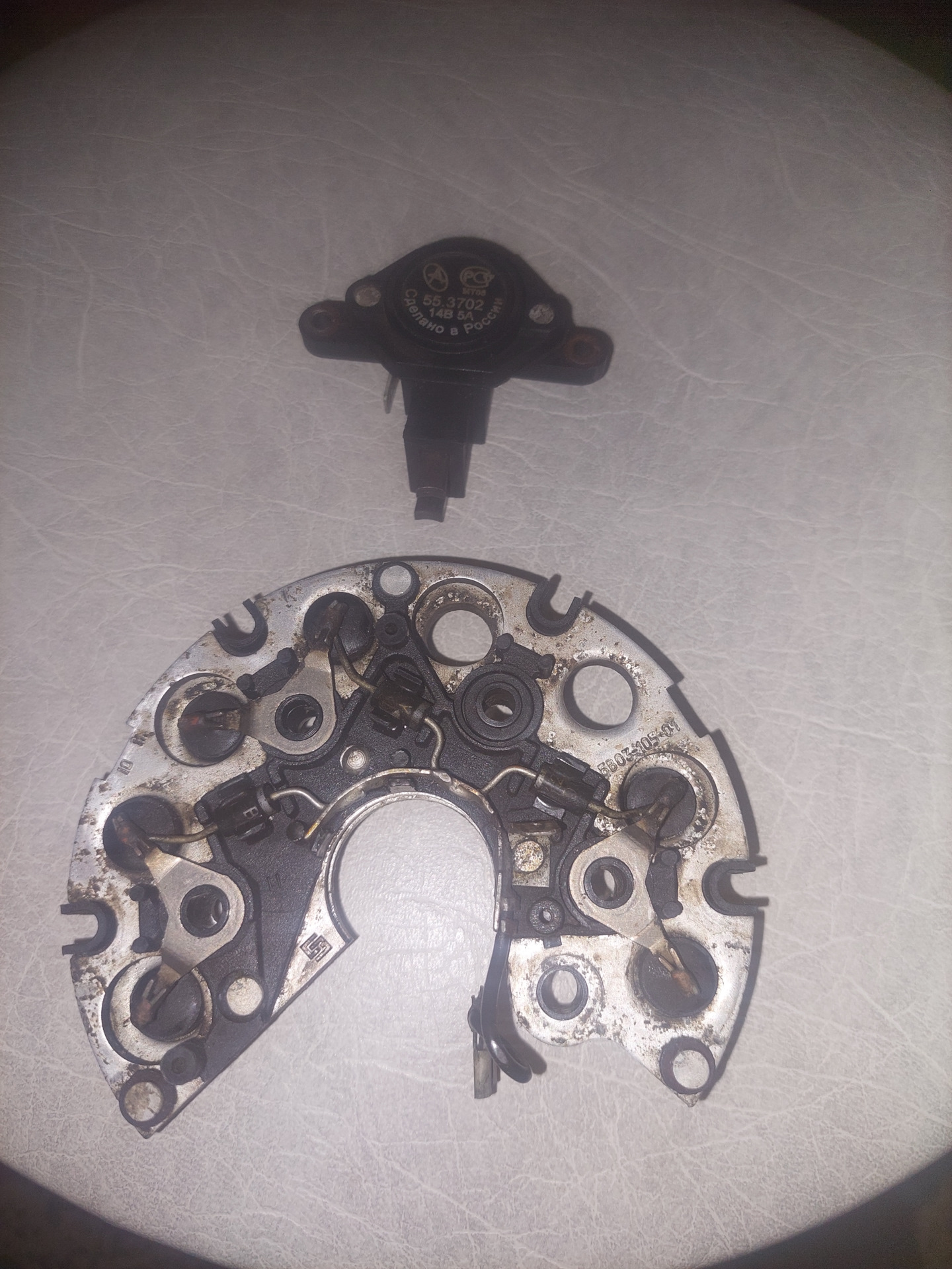

в заводском исполнении, у Выпрямительного Блока,
для меня:) много лишнего,
а именно 3 (три) диода,
идущие на Лампу Диагностики в панели приборов
и
на штатный РН.
Такое подключение РН не учитывает просадку напряжения
и
на автомобиле получаем недозаряд АКБ.
Дорабатываем схему, выкидывая лишнее

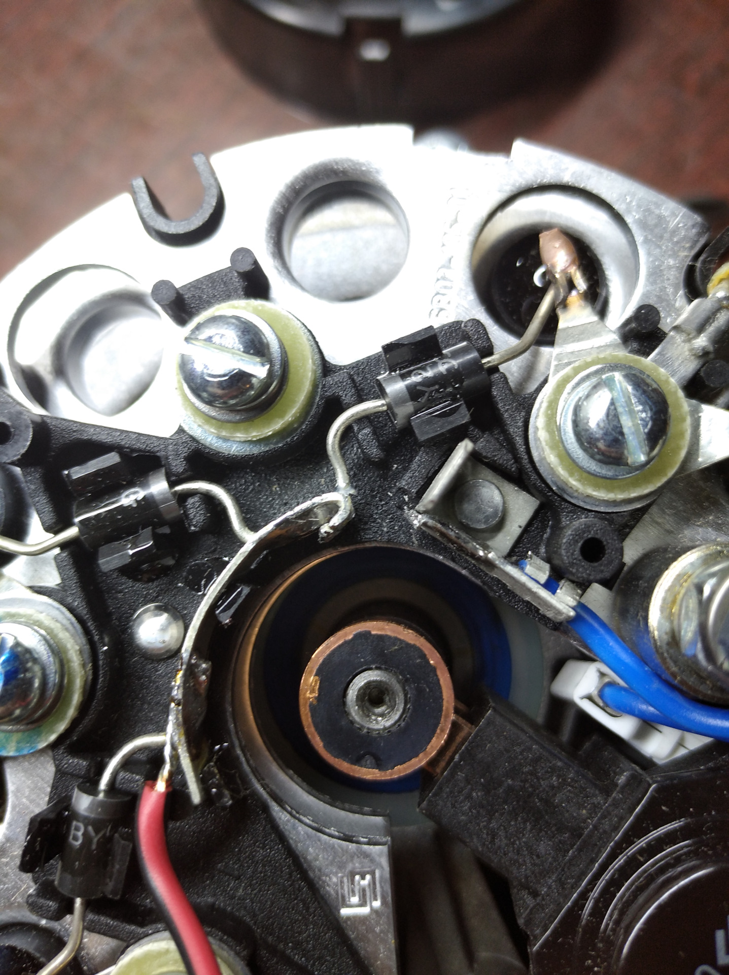

Но после доработки Блока Выпрямителей
у нас остаётся "бесхозным" контакт D,
его и используем для подключения тахометра =)))
Блок Выпрямителный дорабатывается так
1) Где поставлены крестики, перекусываем.
2) Особое внимание!
где диод обведён кружком, откусываем максимально близко к корпусу диода.
3) После откусывания Зелёного проводка,
лудим и припаеваем его к
ножке оставшейся от диода (в синем кружке)
Теперь контакт D служит для подключения тахометра
Так это дело =)))

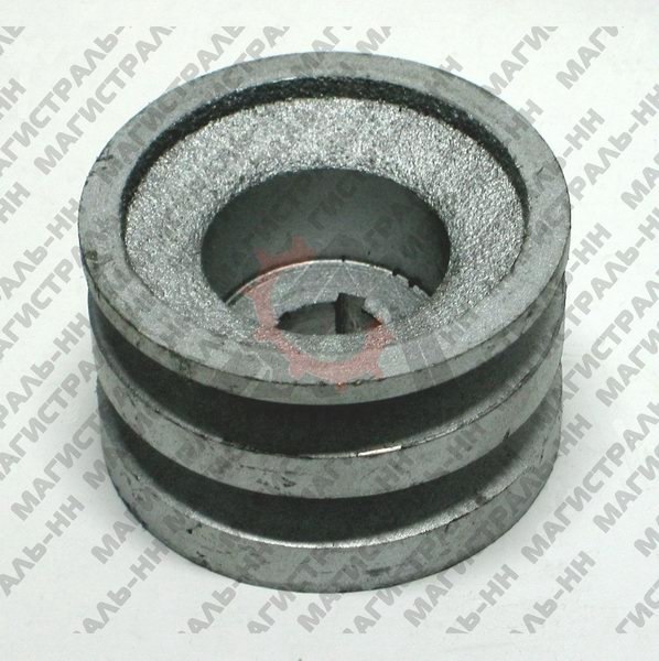

в любом месте приобретаем 2х ручейковый шкив генератора
для двигателя ЗМЗ 402
в живой природе его можно встретить таким :)
Шкив генератора ГАЗ-2410-3110, УАЗ 402
этот шкив к нашему генератору не подойдёт =)))
дальше
распечатываем этот чертёж
и чертёж этого генератора 3282М.3771
берём приобретённый шкив
и
со всем этим добром идём к токарю :)
можно и без шкива, но изготовление нового будет дороже :)
от токаря, генератор, заберёте уже ТАКИМ =)))

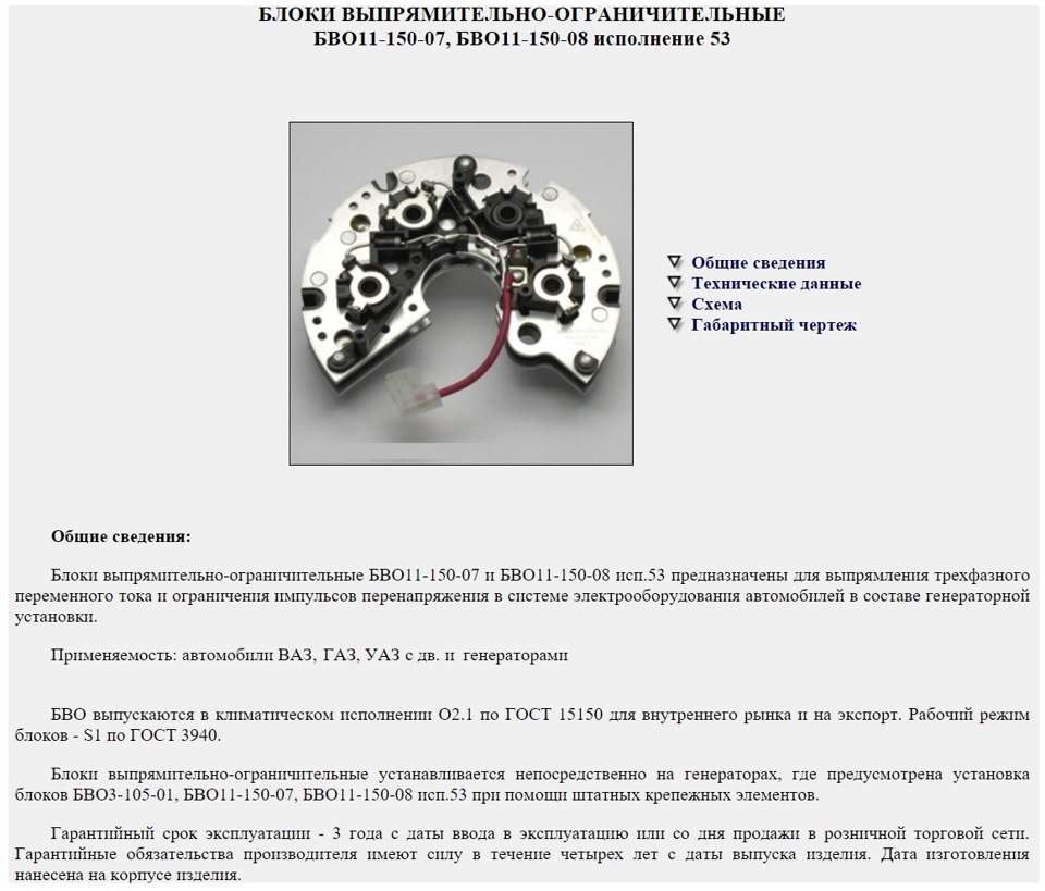

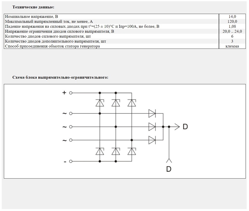

Теперь золотая информация
по характеристикам Блоков Выпрямителя
станица 1
страница 2
www.vtnauto.com/ru/11-150-07.html

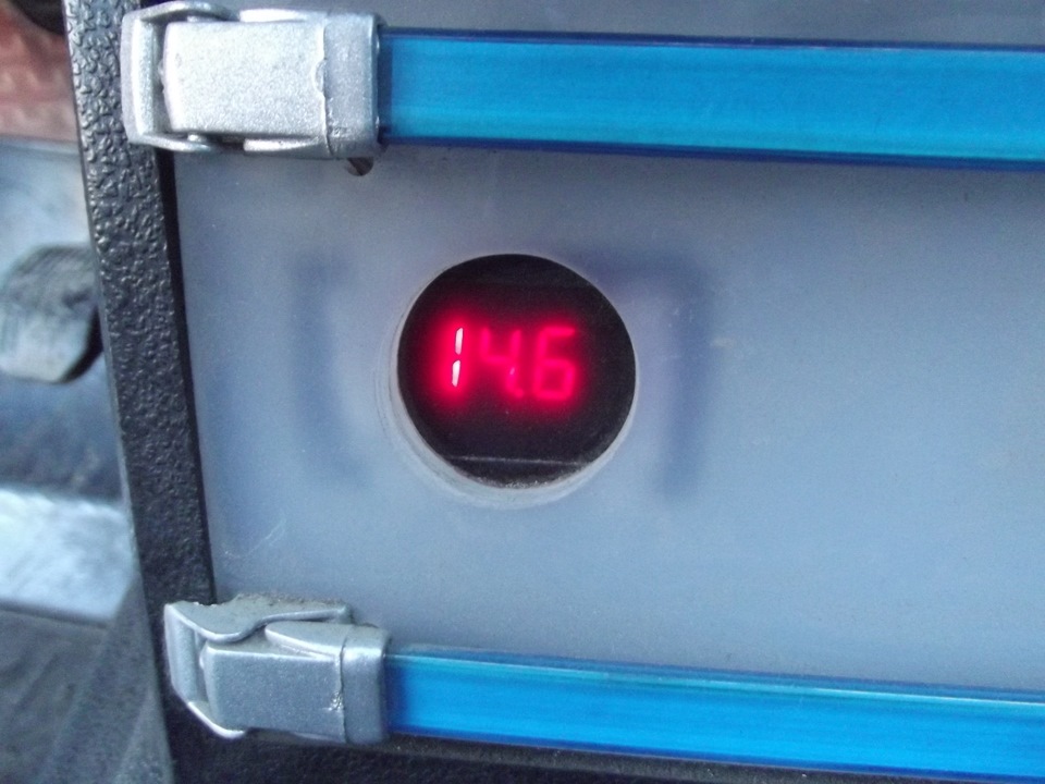

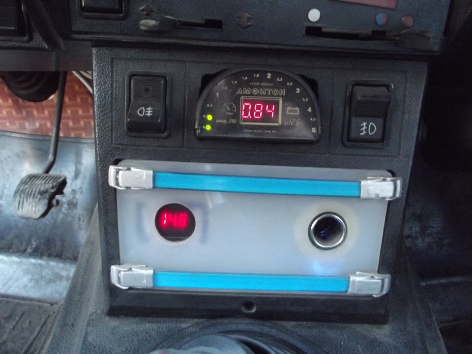

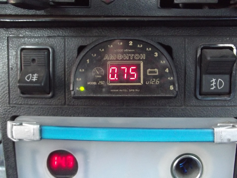

Теперь о результатах :)
на ХХ без нагрузки
на ХХ включено абсолютно ВСЁ!
вблизи лучше видно
Все токарные работы делал в УНИВЕРСАЛ на ул. Калинина 60/1
Покатался какое-то время, по пробкам, так и сяк.
Напряжение на горячем двигателе 14.2 вольта.
Всеми результатами Очень доволен =)))

Зелёный припаял к остатку диода.
a.d-cd.net/1d6ad1as-960.jpg
Получился выход на тахометр W
a.d-cd.net/4d36d1as-960.jpg
Вот он
a.d-cd.net/75bad1as-960.jpg
идёт отдельным красным проводком
прямо на приборку, к тахометру.
А щётки, подключаются соответственно
к щёткам в щёточном узле (щёткодержателе)
от уголька щётки (контакта щётки) к одной клемме РН
от второго уголька щётки (второго контакта щётки) ко второй клемме РН
Как на этом фото

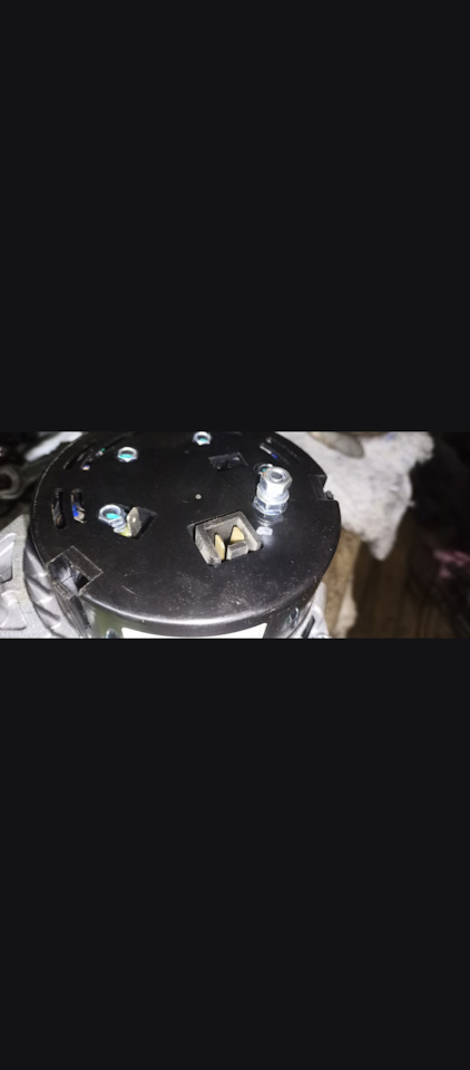

Добрый день, последняя надежда на вас. У меня уаз буханка, генератор в точности как у вас, поставил трёхуровневый регулятор, но зарядка идёт только на холостом ходу, при начале движения и потом падает, а до 14ти доходит только когда едешь минут 10 и при сбрасывании оборот падает до12-12.5. Как будто не хватает возбуждения я не пойму, может вы поможете?! Во подали напряжение 12в на корпус РН?

не совсем понял про шкиф, у нового генератора вал толще? да и почему на змз 402 2 ремня, надежность?
Разные валы.
Штангель рулит, если что ;)
На ГАЗ 2410 всегда 2 ремня.
Если, персонально, в моём случае,
то мотор кручу весело :)
+ шкив меньшего диамерта
+ генератор на 90 ампер
чтобы на сердце было спокойно, 2 (два) ремня.
У меня с 2 (двумя) ремни часто рвались,
а про один и думать страшно =)))
интересно, а с родным валом тот который был, станет?
Да, если ничего не менять,
этот генератор встанет
на ЗМЗ 402, как родной!
Только шкив у него, чуток, шире.
Но это можно преодолеть,
либо
зубчатым ремнём,
либо
натяжкой посильнее (родного ремня)
