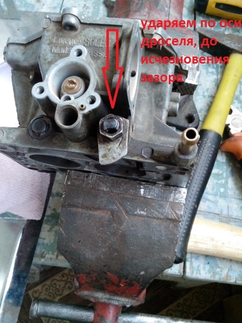

Смещение дроссельной заслонки 1-ой камеры.
Дело тут в том, что в процессе работы пружина как бы притягивает к себе ось с дросселем и соответственно образуется зазор с одной стороны и не стабильный ХХ соответственно.
Вот это горе неисправного ХХ.
Лечение крайне простое. Этот метод я увидел на просторах ютуба у Сергея Светлова. Крайне интересные вещи рассказывает, но немножко нудновато. Но от его монотонного голоса, никак не теряется ценность его рассказов из личного опыта по устранению тех или иных неисправностей в Солексах.
И так.
Отвернул гайку, снял кулачек привода УН, немножко отодвинул шайбочку и плоскогубцами деформировал ее. Потом перевернул, одел на оську и с другой стороны так же деформировал эту шайбу.
В итоге получил вот такую шайбу.
При сборке выпуклая часть шайбы должна граничить с кулачком, тем самым как бы оттягивая оську с дроссельной заслонкой на себя. Получается с одной стороны постоянно тянет пружина, а с другой стороны подтягивает шайба. После сборки, проверяем зазор. Теперь со стороны кулочка плотное прилегание дросселя, а со стороны пружины зазор! Ничего страшного, так должно быть. Работа еще не закончена. Нужно сбалансировать силу пружины и шайбы, что бы зазор был равномерным. Аккуратненько маленьким молоточком пару раз ударил по оськи дросселя до полного выравнивания зазоров. В итоге имею плотное прилегание дросселя первой камеры к стенкам и равномерный зазор по всем краям в момент закрытия дросселя.

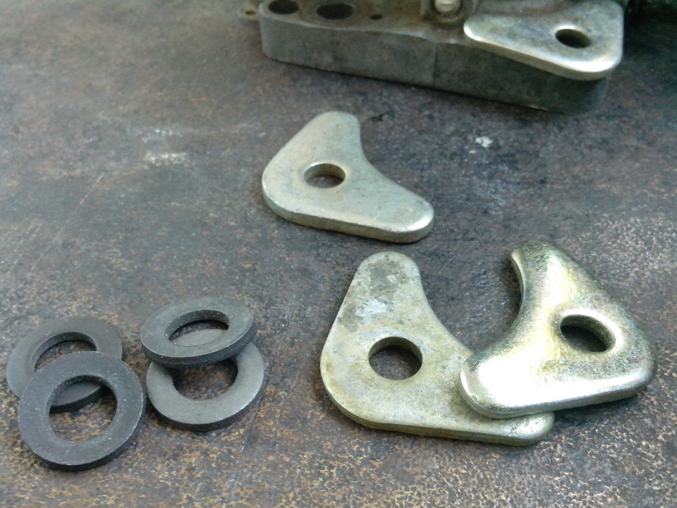

Крепление фланца карбюратора.
Ох и насмотрелся я у многих кучу разных шайб, гроверов и подкладок. Но почему то многие не ставят самое главное, сталистые шайбы, которые были предусмотрены инженерами. Я уже писал, что таких шайб в карбюраторной Самаре 9 шт. Две на бензонасосе, три на помпе и четыре на карбюраторе. Данные шайбы не деформируются при сильном нагреве и сохраняют свои свойства, не давая просадки и не ослабляя крепления узла ни на один градус по нитке резьбы.
А еще я подсмотрел у того же Светлова как можно увеличить площадь давления фланца карбюратора на впускной коллектор, что бы уменьшить вероятность деформации фланца. Это уголки с клапанной крышки классики. Правда с ними нужно немножко помочиться, рассверлить отверстие и немножко подрезать мешающие грани. Я пилил их напильником. Поддаются очень легко.

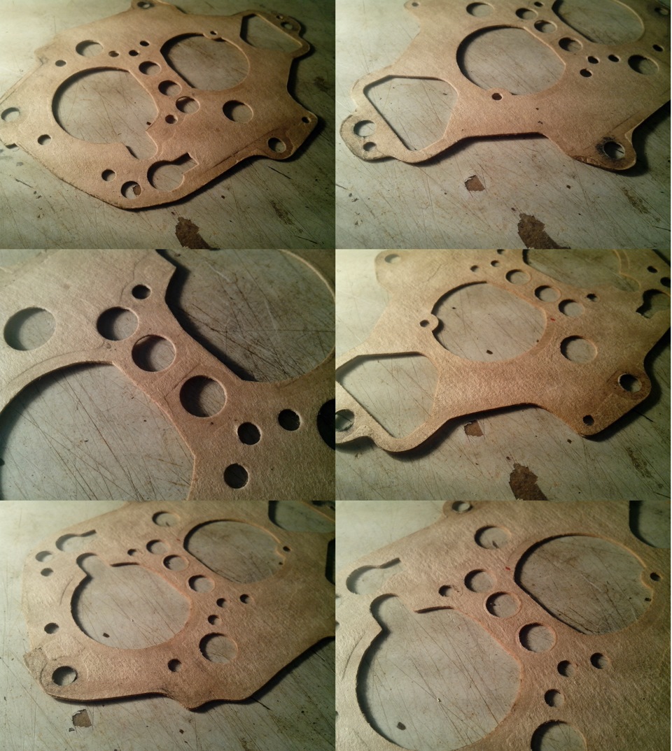

Прокладка крышки карбюратора.
Есть заводская 0,5 мм и есть ремонтная 0,75 мм. Я давно использую ремонтные прокладки, так как знаю что у меня крышка карбюратора искривлена прежним хозяином. Выпрямить ее нету на чем, а притереть крышку карба, уменьшая тем самым толщину металла и сечения каналов не по мне. Не люблю зверские методы, последствия которых невозможно устранить. Если нет возможности найти ремонтную прокладку, можно попробовать поставить две по 0,5 мм., но тут есть один подвох. Если их толщина будет слишком большая для вашего карба, то эмульсионная трубка ХХ, а точнее ее резинка не прилягут плотно к крышке карбюратора и ХХ не будет вообще. Так что все нужно пробовать, ремонт старенького карбюратора это не сборка нового конструктора лего…
Вообще разбирая карбюратор, снявши старую прокладку, советую внимательно ее рассмотреть. Она вам о многом может рассказать.
Где передавливает, где недодавливает и даже где не прилегает плотно.

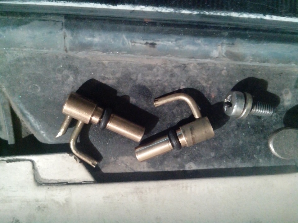

Распылитель УН.
Ох, какая это избитая тема про то куда гнуть и куда направлять. Вот вообще ничего не хочу советовать, просто поделюсь личным опытом. И так, мой эксперемент длинной в один год.
Изначально у меня стоял распылитель в обе камеры, но потом потянуло на эксперименты.
Я использовал массу вариантов:
35/40 в одну камеру на стенку камеры;
35/40 в одну камеру в зазор дросселя;
35/40 в обе камеры оба в щель дросселя;
35/40 в обе камеры 1 на стенку, 2 в щель;
35 в щель
35 на стенку камеры
35 в центр дросселя
45 в щель
45 в центр дросселя
45 на стенку камеры
Кулачек изначально стоял 7 подпиленный, потом я поставил родной 7 кулачек.
Вот как бы не игрался с распылителями, но родной кулачек мне нравится больше.
Лично мое субъективное мнение что динамика лучше, когда первая камера распыляется на стенку камеры, вторая камера не важна и направлял я ее в щель, лишь для быстрейшего всасывания топлива при разгоне. Для себя я почерпнул, что когда струя попадает на стенку камеры, ее разбивает в топливную морось и она намного лучше смешивается с воздухом, нежели струя топлива на стенках коллектора при направлении прямиком в щель. Динамика разгона при этом намного резче. Но повторюсь, это мои субъективные наблюдение и лично мое мнение.
Расход колебался +/- 0,5 литра на 100км, что крайне не заметно и тяжело считаемо в холодное время и в городском цикле.
Сейчас катаюсь на 45 на край стенки камеры. Но хочу сразу оговориться, при установке распылителя только в одну камеру, пусть то одинарный распылитель, или двойной, на высоких нагрузках начинает работать как эконостат, что в свою очередь будет вести к повышенному расходу топлива. Так что при установке распылителя в одну камеру, нужно учесть, как часто вы крутите двигатель до высоких оборотов.
Мои эксперименты с распылителем закончены, и для себя решил, при следующей чистки карба (ну или как выпадет возможность) поставлю родной распылитель 35/40 с настройкой вторая камера в щель между дросселем и стенкой камеры, и первая на край стенки камеры.

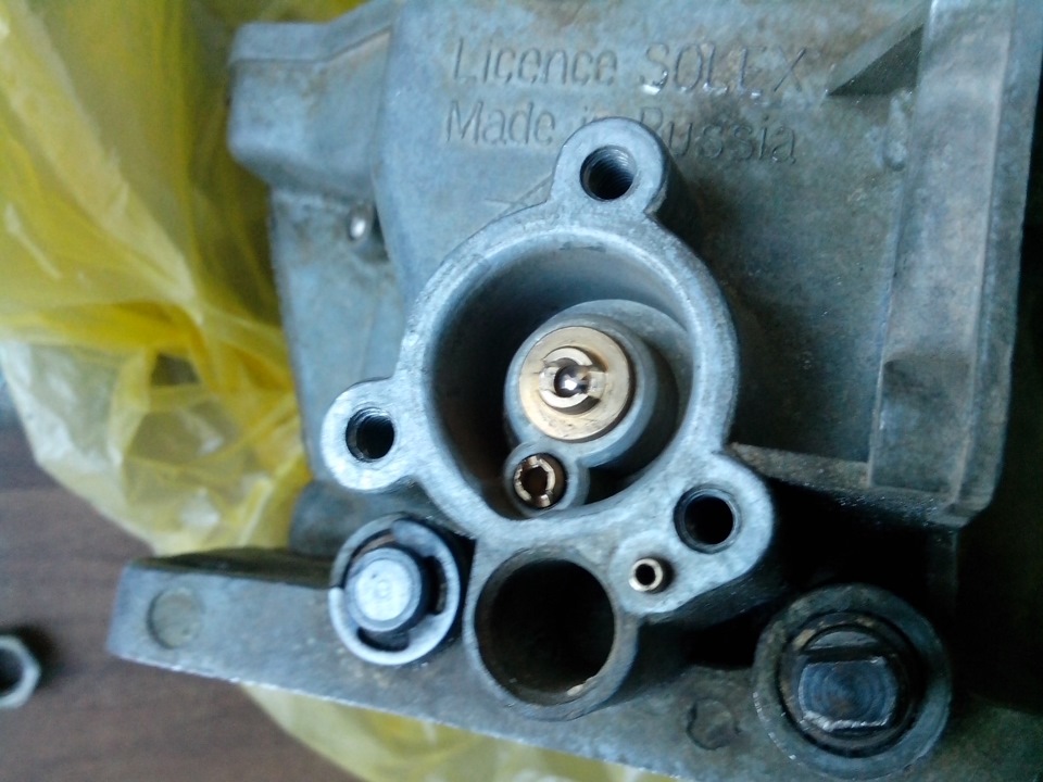

у меня вопросик вот на этом фото в центре хреновина с шариком
e-a.d-cd.net/659cd1as-960.jpg
как её открутить если она подзакисла?
Это сам клапан экономайзера, в нем шарик который перекрывает подачу топлива на малых дросселях. Как открутить? Хороший вопрос. Я не откручивал. ВД40, жидкий ключ, тормозная жидкость и много сил и терпения.
Насколько я понял при просмотре картинок он не на резьбе.
www.semerkainfo.ru/forum/…-germetom-36jpg_75801.jpg
rz.avtoopt.ru/product_pictures/big/50c/090969.jpg
Попробуй погуглить: шариковый клапан экономайзера мощностных режимов Солекс.

что за шайбы, откуда взялись?)
На заводе изготовителе такие ставили на помпу, бензонасос и карбюратор.
На базаре если поспрашивать их можно найти.
f-a.d-cd.net/559cd1as-960.jpg
e-a.d-cd.net/8695d32s-960.jpg
b-a.d-cd.net/b695d32s-480.jpg
А ты про подпружиненые шайбы? Да они везде у меня стоят асобенно на колексторе впускном.
Я подумал про бумеранги их не видел)
Бумеранги, это ноу хау от Светлова, он предложил при их помощи увеличить площадь давления гайки на фланец карбюратора для уменьшения деформации.
понял
