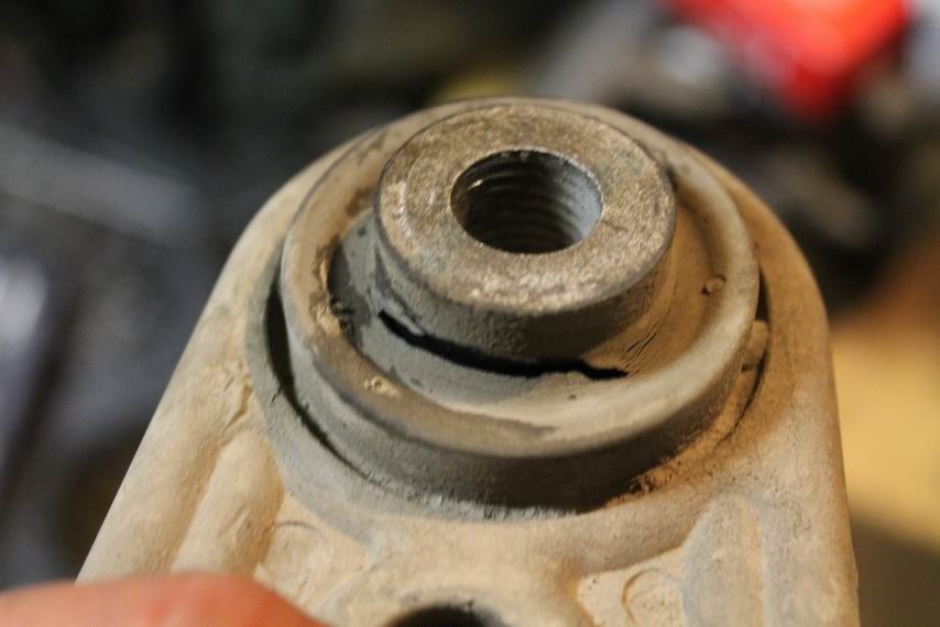

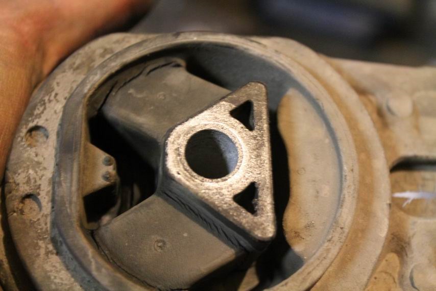

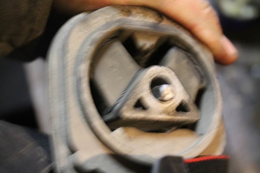

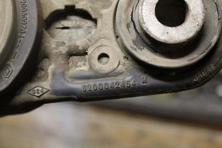

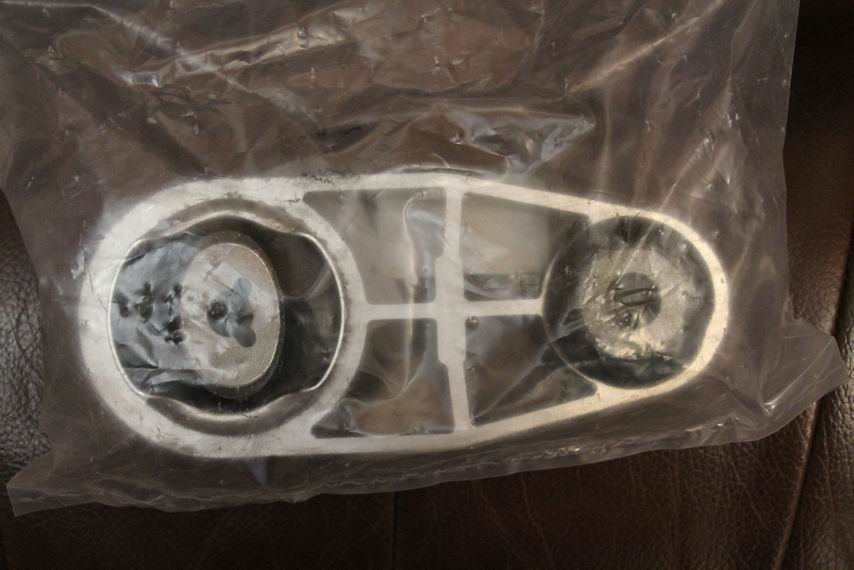

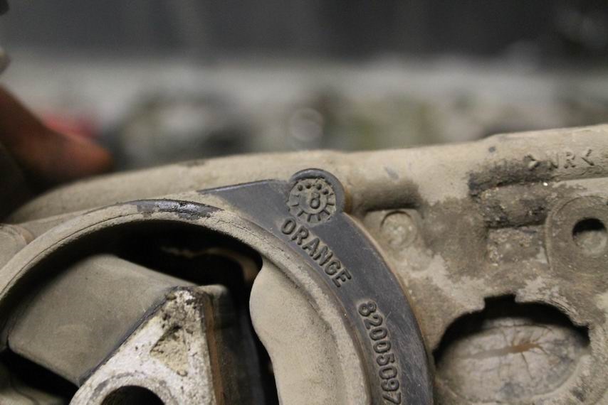

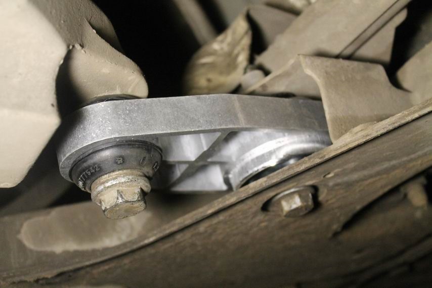

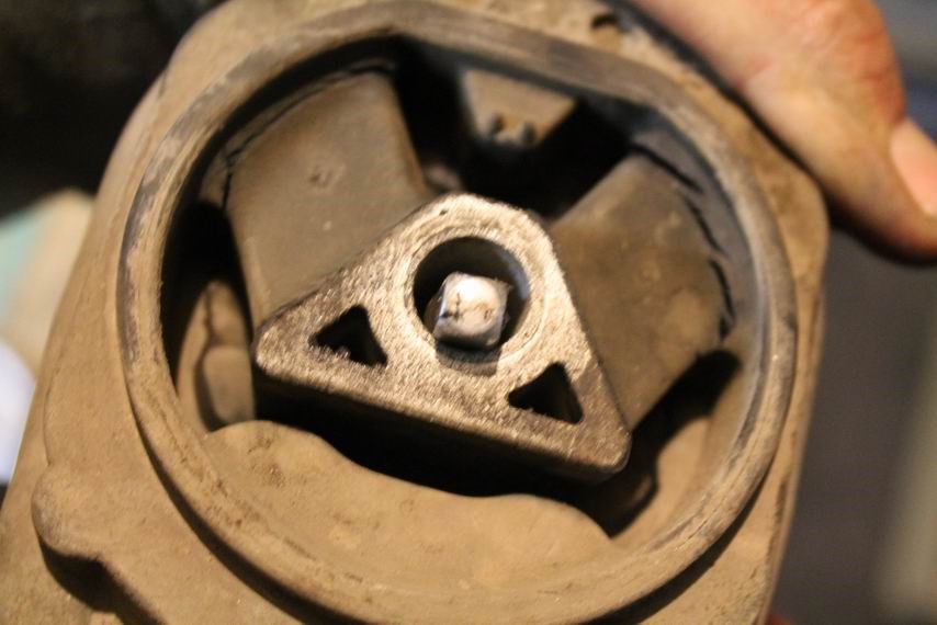

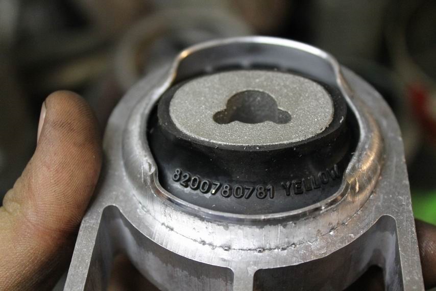

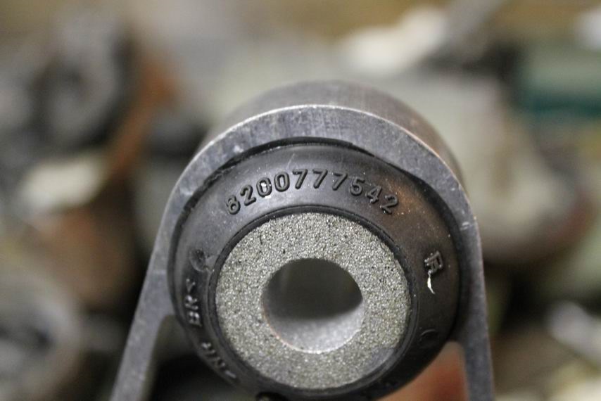

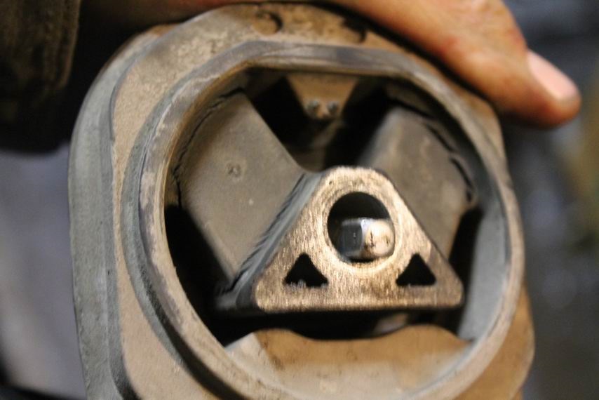

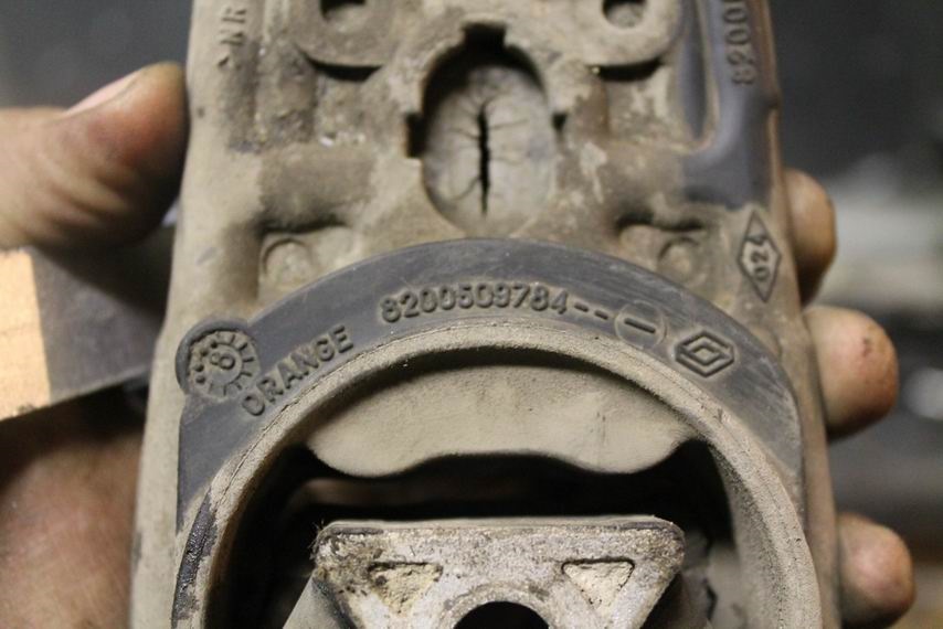

С момента покупки немного напрягали вибрации на хх. Причем вибрация усиливалась ври опускании одного из стекол авто, если опустить оба вибрация уменьшалась. На форуме меганаводов megane2 нашел информацию про усиленную реактивную тягу двигателя и заказал себе такую же. При осмотре снизу было выявлено что ей пЕсТецз. Замена очень простая, снимаем защиту, берем ключ на 18 и ключ на 21, откручиваем пару болтов и вынимаем тягу.
После замены заводим машину. Оооо, это блаженство. Вибрации пропали, в салоне стало комфортнее что с открытыми окнами, что без. Верхнюю подушку видимо недавно меняли — она на вид новая, на ней клеймо 14 год, оригинал. Видимо боролись с вибрацией, но нижнюю не учли.

гуглил оригинальную опору в экзисте, её нет в продаже, но давал другой оригинальный заменитель, погуглил номер заменителя на драйве — попал сюда, понял в чем разница) причем один поставщик просил 1,5к, другой 13к
Я вроде за 1300 покупал, но это еще в декабре было. Сейчас 1500, что на emex, что на autopiter
У меня на вид целая, но вибрации присутствуют, думаю тоже поменяю. У Вас какой фирмы дизельное оборудование?
У меня ощутимо лучше стало после замены. Можно на "ТЫ" у меня сименс, с сажевиком 103 лошади.
