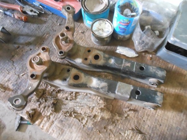

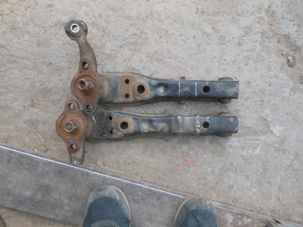

Удлинил рычаг на 40 мм.Поначалу разрезал рычаг вварил кусок, зачистил швы .Сверху усилил пластиной .Спереди так же усилил и приварил пластину пересверлил все отверстия .По бокам так же усилил пластинами .Позже зачищу и окрашу .
