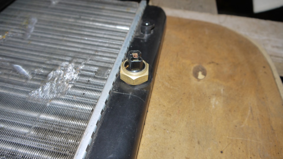

Всем большой привет. Сегодня будет достаточно много букв потому, что запись больше носит рассказ, о выборе датчика включения вентилятора.
Обо всем по порядку. Еще летом, когда снял радиатор охлаждения, задумался о новом датчике включения вентилятора. Стандартный датчик ТМ-108-10 (индекс 10 означает применение для ваз 2108) срабатывает в заданном интервале температур 99º-94ºС. Списком аналогичных датчиков подходящих по резьбе и подключению поделился FINN2108. В список обширный, производителей много интервал температур включения различный в смысле можно подобрать как в большую стороны так и в меньшую для срабатывания вентилятора (писать не буду обращайтесь в личку). В наших магазинах очень распостраннены две фирмы это Luzar 99º-94ºС и Vernet B6996 97º-92ºС, есть и другие, Цитрон, Kraft, Fenox, Bautler, Pekar и последним обычный Калужский ТМ108-10. Опыт использования отечественных машин показал, что доверять любому из этих датчиков не стоит. Особенно выделю Vernet B6996 97º-92ºС в 2009г этот датчик отказался работать новым купленный за пол часа до ремонта. Многие поступают просто дополнительно выводят кнопку для включения электровентилятора, но это заставляет постоянно контролировать температуру включения, в какой то момент можно и пропустить. Из выше представленного списка выделил две штуки это оригинальный Калужский ТМ108-10 с довольно приличной ценой и по дешевле Pekar новая типа разработка. Остальные не рассматривал вообще тем более всем разрекламированный и давольно полюбившийся Luzar – не нравится мне фирма, сразу скажу любые изделия не будут стоят на данном авто. Разбирая два радиатора с вентиляторами с донора и свой снятый с Разведчицы 086, скрутил датчики включения вентиляторов и сложил в коробку. Какой снят с какого радиатора даже не запоминал. Но задавшийся целью приобрести новый датчик достал их и увидел разницу. Давайте рассмотрим их по ближе. 1. Оказался Калужский ТМ108-10 99º-94ºС.
2. Тоже Калужский но с другим обозначением 66 3710 и такой же температурой 99º-94ºС.
Датчики имеют клеймо КЗА (Калужский) но немного различаются в корпусе. Тот, что 66 3710 имеет внутри перегородку между клеммами и с наружи выступ, прилив.
3. Не работающий новый датчик Vernet B6996 97º-92ºС
Не сколько дней не мог решить какой же все таки купить датчик ТМ108-10 или Pekar. Читая разнообразные статьи увидел интересную из журнала За рулем за 2000год 8 месяц. В которой рассказали о двух типов датчиков Калуга ТМ108-10 и 66 3710. Оказывается когда на «Самаре» в новом блоке предохранителей исчезло реле включения вентилятора, ток на контакты увеличился, соответственно и датчик изменился. Если на контактах обычного ТМ108-10 ток 1А, то на 66 3710 сделали 16А.
До меня владелец Разведчицы 086 поставил новый блок предохранителей 2114-3722010-18 переходная модель от карбюратора к инжектору, в котором уже отсутствовало реле включения вентилятора. Не знаю с чем это связано в продаже имеются как старые блоки с пальчиковыми предохранителями так и с ножевыми как раз для наших авто, а тот, что поставлен был редкий на прилавках. Поэтому реле было вынесено и установлено рядом с вентилятором. Об подключении поговорим в отдельной статьи, так как еще предстоит разобраться, а правильно ли подключено было. Естественно начал искать в продаже именно 66 3710. Все продавцы как один предлагали Luzar, нашел оригинальный Калужский в Планета Авто, но по обозначение на нем было ТМ108, начал уже думать, что прошло более 15 лет и возможно производитель просто перестал выпускать именно 66 3710, а стал использовать первые корпуса и обозначение ТМ108. Тем более на стикере Планета Авто в скобках обозначения значился (3710). В итоге был приобретен – Датчик включение вентилятора ТМ108-10 КЗА в блистере – 175р.
Вроде и все, можно ставить. Но однажды зайдя в один приличный магазин, увидел на стеллаже именно Калужский датчик включения вентилятора 66 3710. Продавцом был сам хозяин магазина, который давно занимается продажей запасных частей. Он можно сказать дословно подтвердил все мои материалы по датчику. Что выпускается 2 вида ТМ108 и 66 3710. У него в продаже всегда есть и то и другой. Приходят они так же в блистере но как сказал, много места занимают в лоточке, поэтому вытаскивают из него. Датчик имеет внутри перегородку между клеммами и с наружи выступ, прилив и еще одна из клемм красноватая. Цена честно большая порядка – 210р. Не раздумывая взял этот датчик.
Два новых датчика Калуга.
В наличии у меня оказалось теперь аж 5 датчиков, давайте на них посмотрим.
Для установки датчика потребуется кольцо медное, оно продается отдельно поэтому покупаем новое – 14р.
В итоге в нашу новую собранную систему поставлен купленный Калужский датчик вентилятора охлаждения 66 3710, но так же будет установлено реле включения, об этом позже.
P.S. После покупке данного датчика 66 3710, в прайсе Планеты авто он был найден записан как 2110 (3710).

Добрый вечер подскажите какой датчик работает с реле
Лучше 66 3710 у него контакты на 16А
Спасибо брат

я так и не понял зачем реле если он выдерживает 16 ампер или так для страховки ?
Да для страховки. Датчики нынче не очень и жизнеспособные.
все ясно, значит тоже его буду ставить с реле
