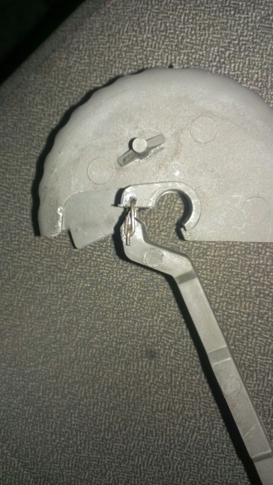

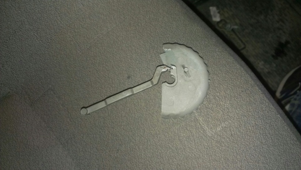

Как уже рание писал была попытка ремонта, которая не увенчалась успехом (((
При замене радиатора печки снимал торпеду, думал это поможет, а нет б#я.
Дело в том что воздуховод после корпуса печки припаян к торпеде и снятие воздуховода не как не облегчилась (((
Я читал на форумах что ребята его как-то вынимают, у меня это не получилось. Как сам не знаю смог вынуть крутилку и рычажок на заслонку, скрепил их сварочной проволкой и с помощью "какой-то матери" с двадцатой попытки вставил обратно. Эффект просто бомба, в морду не дует и обдув лобового в 100 раз лучше.
Так что дерзайте, оно того стоит.

К этому узлу более-менее доступ, если снять среднюю приборную доску (только для 1 генерации до рейстайла). У меня получилось прикрутить проволоку без снятия деталей. Правда отверстие сверлить, держа сверло пальцами ещё то удовольствие.

Я вытащил два дефлектора и снял крышку на ними, тягу не вынимал, а с проволокой точно также сделал )

У меня эта тяга зимой сломалась, полез доставать обломок, пришлосьразбирать торпедо, как то чудом достать получилось огрызок. Так и лежать теперь две половинки, даже не склеены.
Во-первых: не знаю чем клеить. Пластик какой-то помойный, (вторсырьё же, даже в паспорте написано). Цианокрилат не расплавит его? Или лучше просверлить отверстия, и согнуть из скрепки серьгу, да запаять её в кольцо? Что посоветуете?
Во-вторых: боюсь что назад я не смогу её вщелкнуть пальцами.
Может опытные подскажут варианты?
