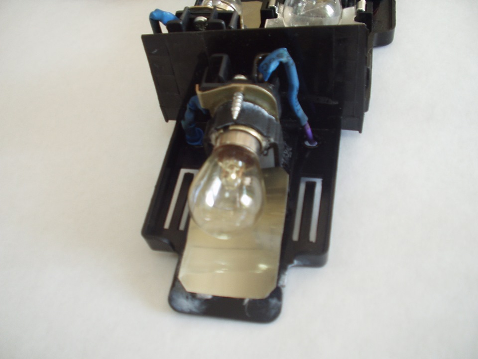

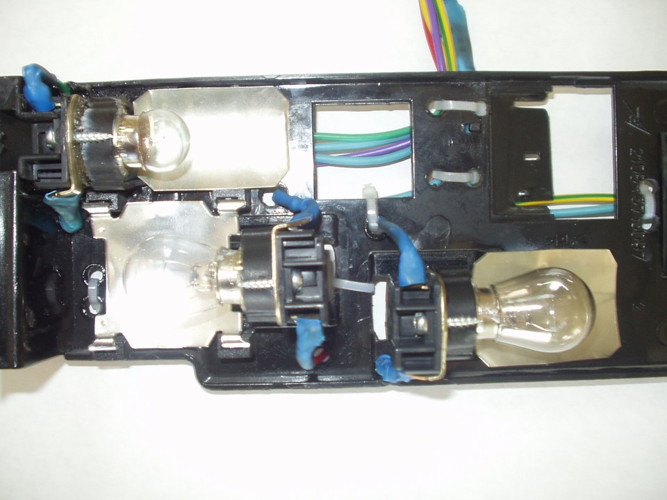

Многие сталкиваются с проблемой гибких плат в задних фонарях… поэтому было принято решение их улучшить. Для начала прошелся по подобным поделкам тут на сайте и выбрал то что посчитал важным. А именно:
1) замена гибкой платы на патроны и провода.
2) установка отражателей под лампы
3) замена разъема подключения
Патроны были куплены от 7ки (где именно стоят не знаю, могу предположить что тоже в задних фонарях. Отражатели вырезал из алюминиевых пивных банок.

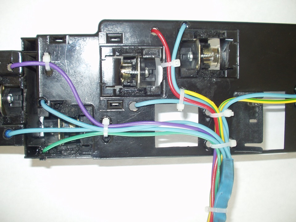

Технология вкратце такова: Круглым напильником увеличиваем диаметр пластмассового патрона (куда вставляется лампочка) до размера чтоб входил новый патрон (в районе 1мм на сторону). Вставляем патрон, фиксируем его на клее типа секунда. И там где старые пластиковые ножки и там где металлический цоколь. Отражатели садим на вату предварительно капнув туда несколько капель того же клея. Собираем проводку, подключаем разъемы на машине и фаре. Все делаем как для себя )))))
Результат. Отражатели добавили 15-20% яркости. Заметил когда сделал первую фару по сравнении со второй еще не сделанной. Ну и конечно огромная надежность подключения ламп!
Все остальное надеюсь понятно из фото.

А схема подключения? Как подключить все провода к клеме-к шлейфу. Ты как подключал.

а от чего эти патроны конкретно?
шестерочные или семёрочные… в магазине спроси, покажут сразу их узнаешь
Сделал очень качествено! Подскажи как крепил патроны?
Ты будешь смеяться… )))) круглым напильником увеличил диаметр под патроны (там где вставлялся цоколь лампочки) а потом в зазоры и там где возможно запихивал шилом вату а потом заливал (3-4 капли) клея типа секунда (на основе цикрилата) через 1-2 минуты патрон зубами не выгрызишь
