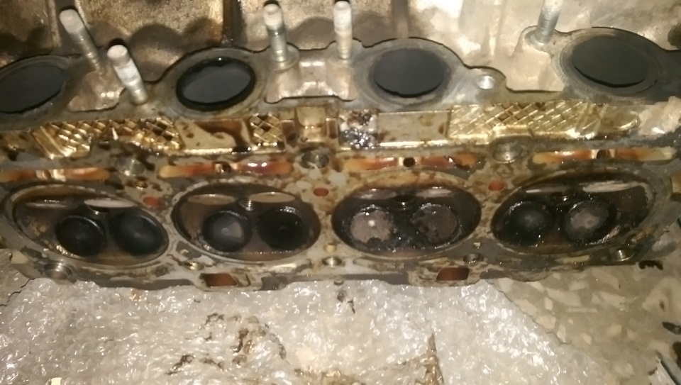

принялся за ремонт!
А счего начинается ремонт? Правильно! С дефектовки и мытья деталей.
Разкидал до винтика!))))
все отмыл все почистил.
Компенсаторы замочил.
форсунки сперва замочил потом продул. кольца поменял
Блок и колено свозил специалистам
специалисты промерили. подумали. и спросили только одно: "ты себе делать будешь?"
Конечно да!
вези говорят на поршневую 82,5 (первый ремонт) группу (А.В.) начнем точить.
а коленвал проточили под ремонтные вкладыши 0,25
ВСЕ! ПОЕХАЛ ЗА ЗАПЧАСТЯМИ!
