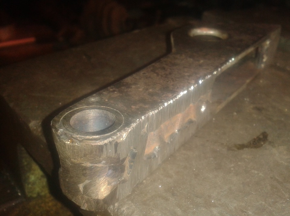

сегодня речь пойдет о шестеренчатом бошмаке натяжителя цепи
посмотрев в интернете много чертежей инструкций почитав плюсы и минусы решено было попробовать изготовить его самостоятельно!
для этого были найдены чертежи 2шт и при помощи карандаша и бумаги сделан был новый чертеж со всеми поправками вроде все удачно получилось, как говорится поживем увидим…
цена сие изделия не превысила 200р по времени я дольше ждал запчасти от токарей чем все вырезал и варил.
что бы его изготовить из листа 3мм вырезал 2 боковые части просверлил в них отверстия
звездочку старую с кв отдал токарям они ее проточили под посадку подшипника
купил подшипник
также токарь сделал все недостающие части и кондукторную шайбу что бы все это дело сначала сварить и потом собрать.
сборка всей конструкции заняла не больше часа сильно мего красиво делать не было в планах ибо все равно не видно главное что бы работало…
плюсы такого башмака в том что он разборный можно достать шестерню(без болгарки) и без проблем поменять подшипник все собрано на резьбовой герметик локтайт
для низа осталось сделать еще одну недостающую детальку которая впринцепи и не особо нужна и в тоже время лишним не будет с учетом того что затраты на нее будут копеечные))) ну это уже в другой раз распишу когда все будет готово)
