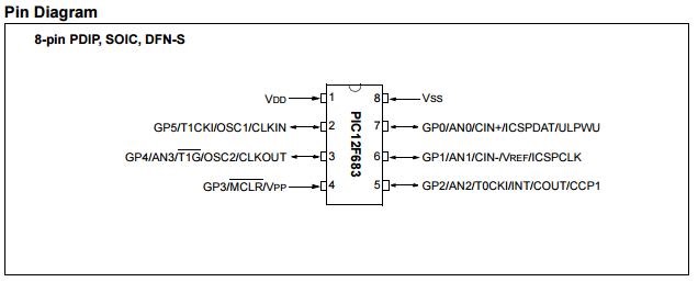

…собрав ряд устройств на контроллерах STM32 пришел к выводу что идея в принципе не плохая, ну в смысле изумительно все продефайнено, писать программы для контроллеров STM32 несложно, изумительно сделана среда отладки, но как в дальнейшем выяснилось устройства собранные на контроллерах серии STM32 сильно глючные, если быть конкретным сильно глючат контроллеры STM32, просто в какой то момент перестают работать … Взять ту же плату Stm32F0discovery, про которую я рассказывал, спустя некоторое время программатор на этой плате перестал нормально работать, программировал через раз … Ну и в итоге решил перейти на PIC контроллеры, ну а как известно чтобы что то изучить нужно что то на этом контроллере собрать … первое что пришло в голову что не плохо бы собрать корректор спидометра именно на PIC контроллере … Мой выбор пал в итоге на контроллер PIC12F683, достаточно маленький но довольно функциональный контроллер … скачал из инета даташит данного контроллера и стал его изучать …

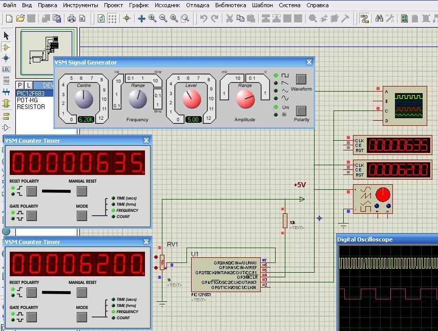

… в протеусе была создана модель будущего корректора спидометра … к виртуальному контроллеру был подключен виртуальный генератор, осцилограф и частотомер … переменным резистором на входе аналого цифрового преобразователя изменялось напряжение … тем самым изменялся коэффициент деления … программа писалась в среде "MPLAB IDE" …
… вот как все работает в протеусе …

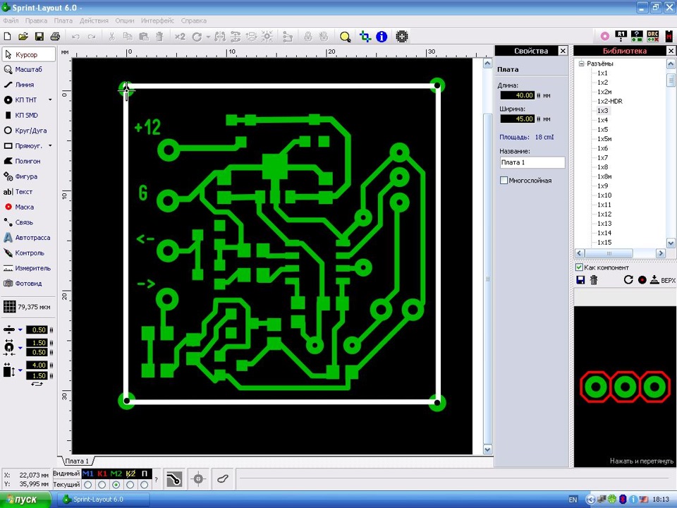

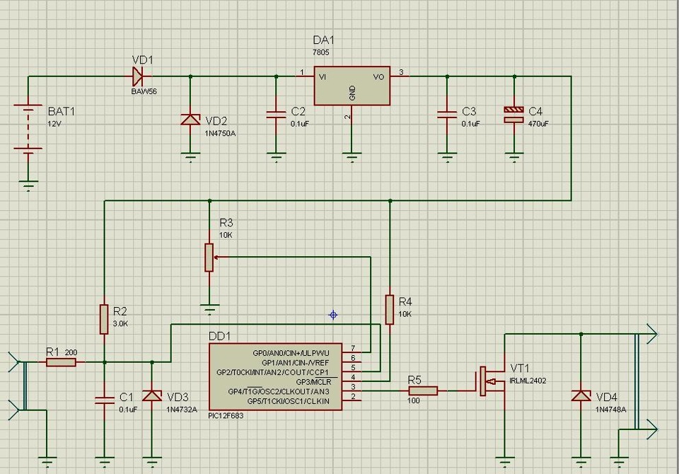

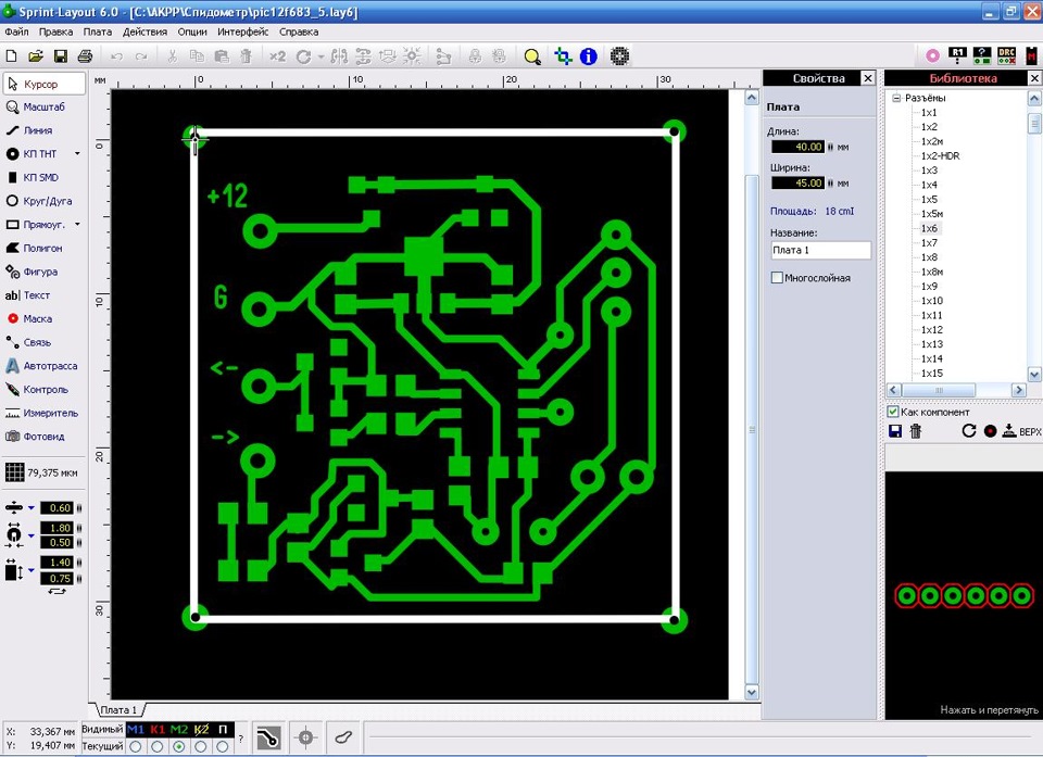

… после того как программа в протеусе была отлажена принялся за схему … входные и выходные каскады взял из корректора Дикого (ну того корректора что собран на Attiny2313) вот в принципе какая схема получилась …

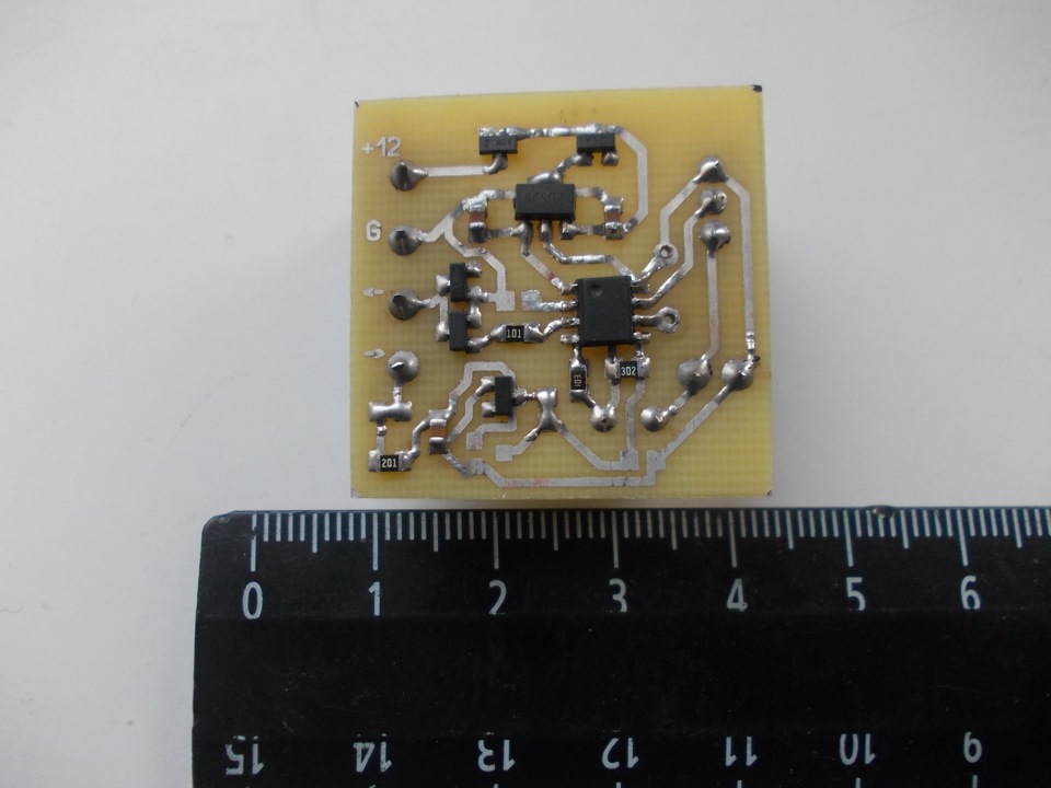

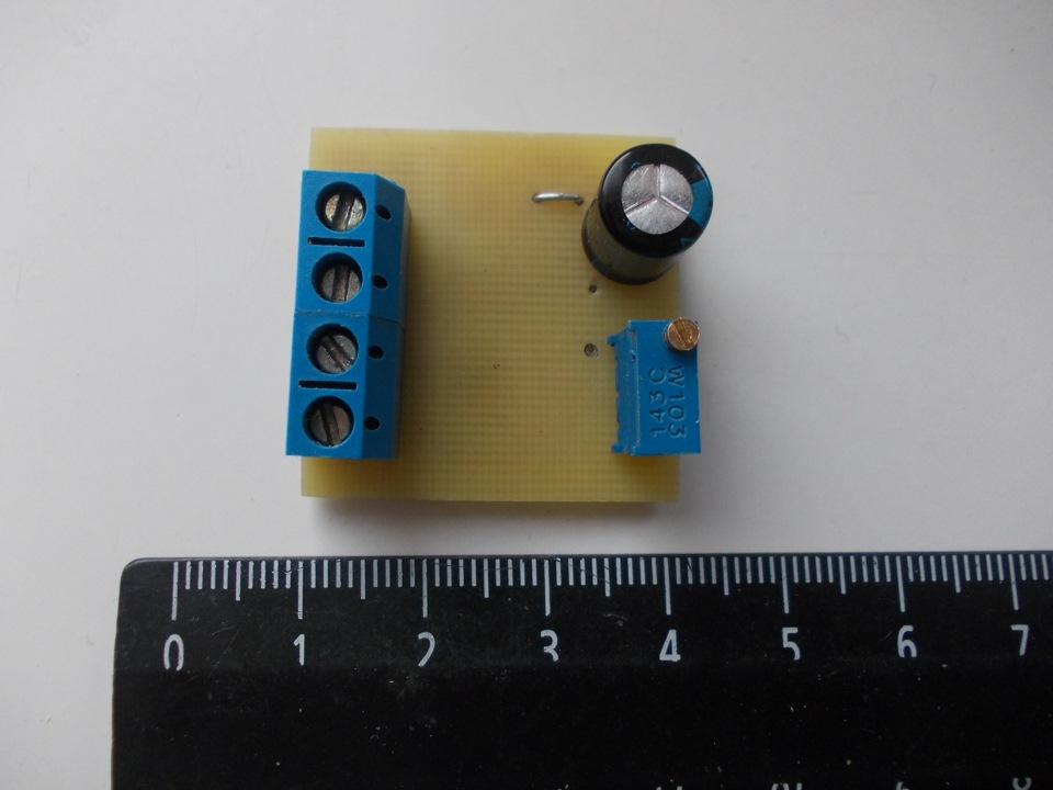

… вид сзади собранной платы …
… вид спереди собранной платы, подстроичным резистором изменяется коэффициент деления …

Прошу простить бездыря! Но есть вопросы: Эта микросхема ставиться между контроллером и спидометром? возможно ее поставить между датчиком скорости и спидометром без контроллера?
…не совсем понял про какую микросхему вы спрашиваете … pic12f683 это и есть контроллер, не нем и собран корректор скорости … эта платка берет сигнал с датчика скорости расположенный на хвостовике коробки и обработанный сигнал подается на спидометр …
