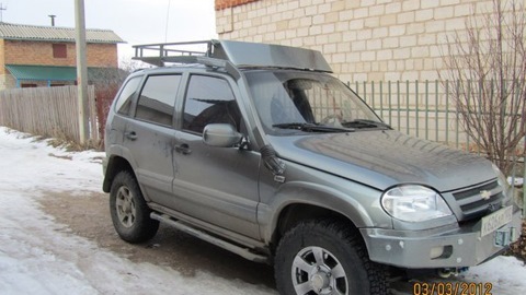

Тема для тех кто хочет впихнуть проставки под пружины или жесткие пружины.ЭТО ЦИТАТА:При лифте меняется геометрия работы подвески. При ходе подвески вверх колесо заваливается внутрь БОЛЬШЕ, чем в стандарте, в результате при одновременном сжатии в перед-й подвеске меняется колея, а в повороте углы установки колес не соответствуют нужным.

Понятно, кто о чем.
Посмотрим как с бюджетом будет — либо обварка моста с подъемом чашек, либо банальные проставки
любой лифт — ЗЛО! ))))
А что будешь с задом делать ?
Я же написал про трапецию.
Не, не, оторвав балку, не забудте про рулевые,
Для себя решил перед лифтовать опусканием балки однозначно.
А далее делается сход/развал и вуаля. Отрывайте балку и забудьте про лифт подвески и дохлые шрусы
Колеса, пары, арки.
И?
