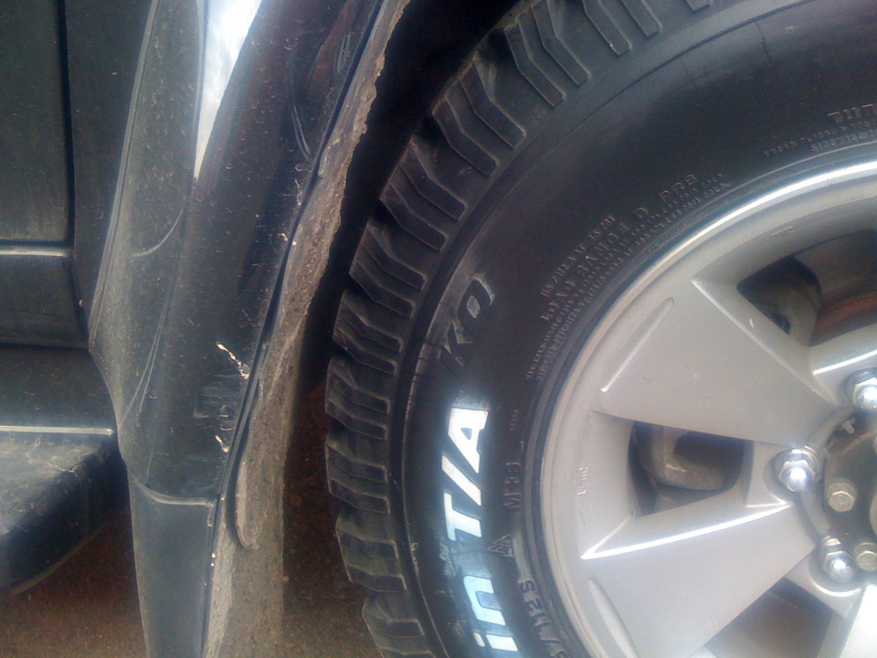

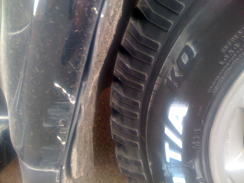

Вчера, 25.11.2015 уже поставил BF Goodrich All Terrain T/A KO BF LT 255/70 R16 . Вес резины БФГ без диска = 21 кг., глубина протектора= 13 мм, как по средине так и по краю дорожки . Вес моего литого диска =10 кг, получилось колесо в сборе =31 кг.
Вес старой стоковой резины Bridgestone Dueler HT 689 245/70/16 без диска =13,8 кг. (остаток протектора 5-6 мм при пробеге ее 61тыс.км), а новая резина Bridgestone Dueler HT 689 245/70/16 весит 14.97кг, грубо говоря 15 кг, и глубина протектора 9.52 мм . Короче, по сравнению от стоковой резины на колесо добавилось +6 кг, не мало и это не есть хорошо… Перекидку резины и балансировку делал на ул.Глубочицкой 16 "Еврошина", балансировали на балансировочном станке Хантер, по стоимости за четыре колеса вышло 340 грн. за все. Выехал и прозрел, БФГ очень мягкий по сравнению со стоковой резиной Бриджстоуном, давление 2,1атм, еще плюс стоят мои мягкие задние пружины и я подумал, чем мой Parussnik хуже Лексуса? На ул.Чистяковской проезжал лежачих полицейских со скоростью где то ок 20ти км в час, и не плохо… В ходе эксплуатации думал что буду давление подбирать до максимального для лучшего наката, но что бы только не било в руль но не тут то было, но один увиденный мною факт вмиг изменил мои планы с повышением давления в колесах до максимума…
Попал мне в ремонт МПС NEW на такой же резине БФГ но размер правда 265/ 70R16 с пробегом 70тыс км. При замере глубины ее протектора выяснилось что у него конкретно ест больше середину, тоисть получается колеса перекачены были в ходе эксплуатации, давление оказалось держали : передние- 2,2 бар, задние- 2,4 бар, и это оказалось очень много для этой резины, так что с повышением давления в колесах для лучшего наката я "охолол", выходя с увиденного в своих колесах сделал давление 2,0 бар, как на задних, так и на передних .

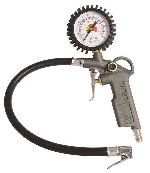

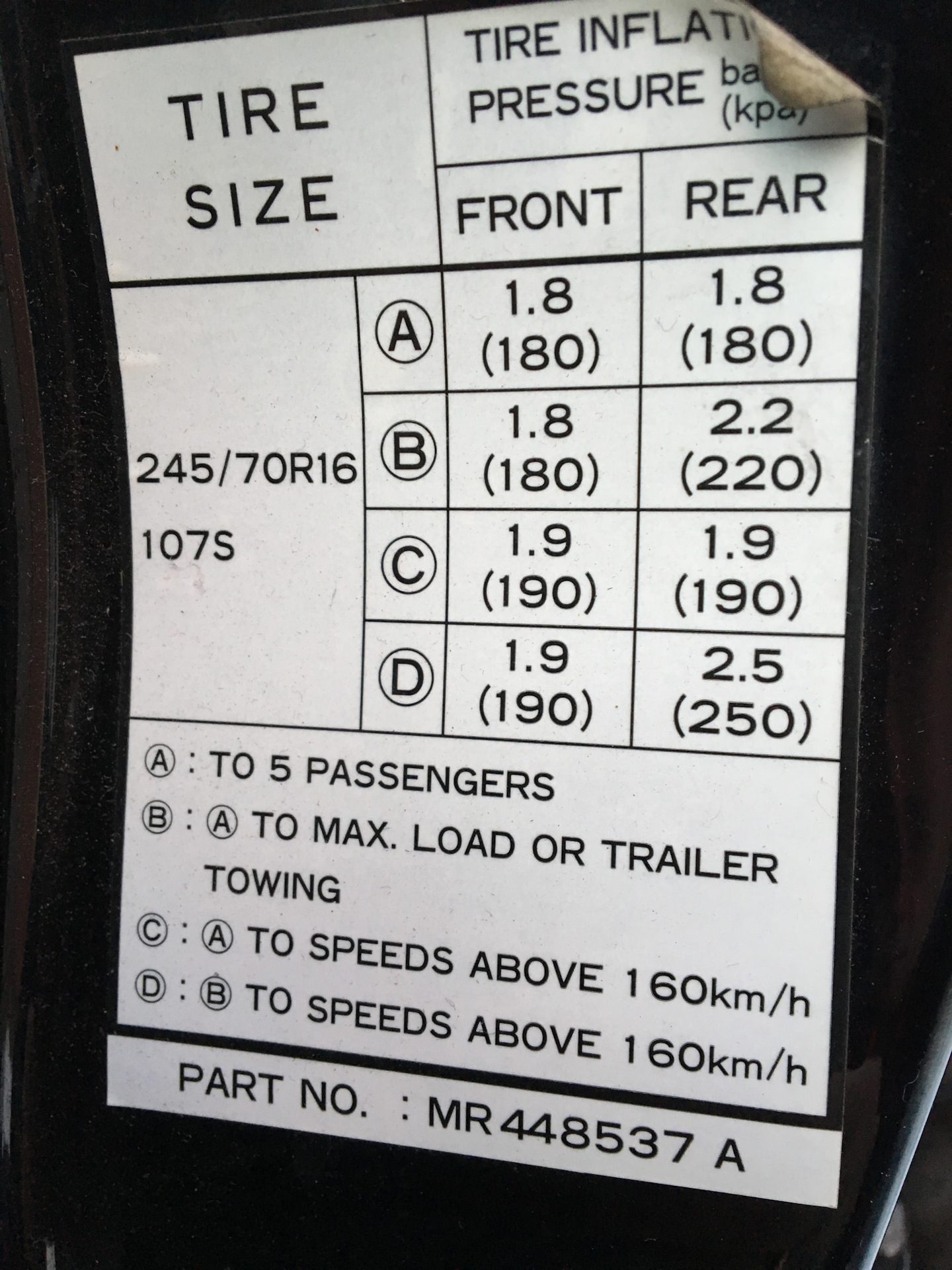

О давленнии в шинах МПСа, еще гласит наклейка на средней стойке дверного проема водительской двери, вот что она такая (напомню, у меня дизельный МПС 2,5л. ТД), без скобок- бары bar, в скобках-килопаскали kpa.
На днях еще посмотрел в руководство по эксплуатации (книжица которая шла с машиной, и вот что увидел по давлению воздуха в колесах на наши МПСы:
Типоразмер шины 235/75 R16 105S, При нормальн.загрузке: до 5 пассажиров, передние 180, 200*кПа, задние 180, 200*кПа. При полной загрузке, передние 180, 200*кПа, задние 220, 250*кПа.
Типоразмер шины 245/70 R16 107S, При нормальн.загрузке: до 5 пассажиров, передние 180, 190*кПа, задние 180, 190*кПа. При полной загрузке : передние 180, 190*кПа, задние 220, 250*кПа.
Типоразмер шины 255/70 R16 111Т, При нормальн.загрузке: до 5 пассажиров, передние 180, 180*кПа, задние 180, 180*кПа. При полной загрузке : передние 180, 180*кПа, задние 210, 240*кПа.
Типоразмер шины 255/70 R16 111Н, При нормальн.загрузке: до 5 пассажиров, передние 180, 180*кПа, задние 180, 180*кПа. При полной загрузке : передние 180, 180*кПа, задние 210, 240*кПа.
(звездочка) * : Выше 160 км/ч
Судя по таблице, полюс наблюдение и свой опыт, держу давление 1,8 бар (на край до 1,9 бар) в передних колесах, а в задних колесах держу 1,9 бар и не более 2,0 бар, конечно на вид они будут как подспущены, но так будет правильно. Для подкачки шин, я пользуюсь и проверяю давление не дорогим Китайским пистолетом, и что самое главное, и важно, манометр показывает очень правильно, хоть и Китай, я перепроверял его…

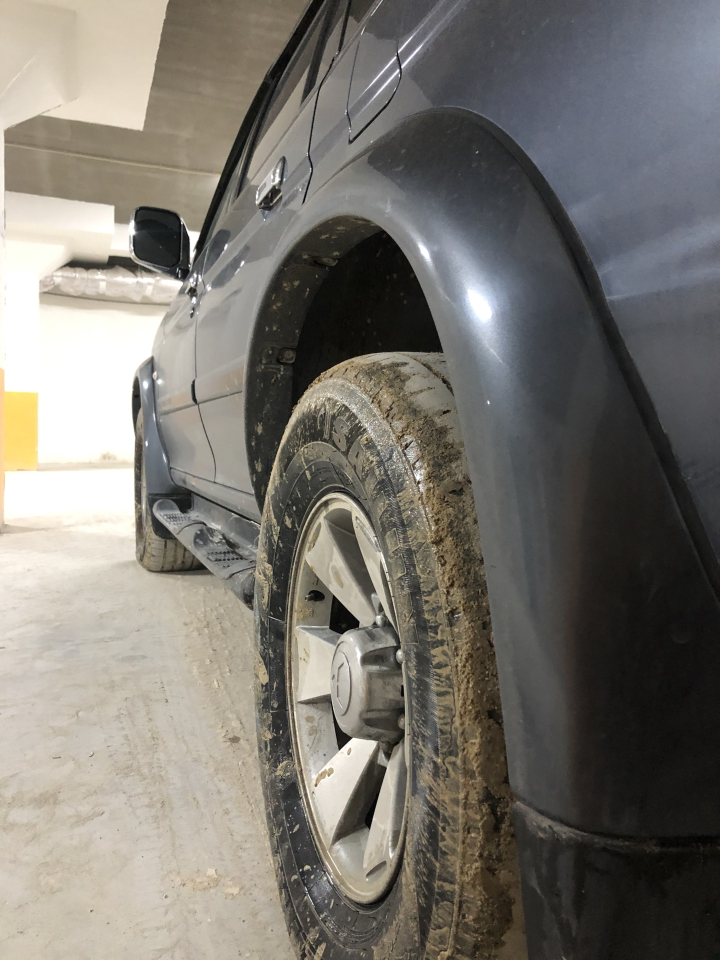

На пробеге машины 61400км (25.11.2015 ) проведена "переобувка" в BFGoodrich All Terrain T/A LT 255/70 R16 115S OWL вместе с первой ихней установочной балансировкой . Исходная глубина протектора на новых шинах составляет +-13мм, как по боках, так и посредине дорожки шины. После изучения инета, мануалов, своих наблюдений на старой резине и т.п., давление в шинах решил держать, и держу все таки, как рекомендует завод изготовитель МПСа (как гласит наклейка на средней стойке дверного проема водительской двери), передние колеса 1,8 бар, задние 1,9 бар (проверяю правильным манометром — это важно!) .
ПЕРВАЯ ПЕРЕКИДКА (интервал =11700км) : На пробеге машины 73100 км на 25.06.2017 (пройдено 11700 км), сделал перекидку колес перед/зад, зад/перед (износ или остаток протектора не замерял, поленился, немного жалею об этом). По равномерности износа как по окружности, так же и по равномерности износа протектора шин (рабочей дорожки), визуально осмотрел, вопросов и претензий нет . При следующей перекидке колес местами, постараюсь сделать замеры протектора, для понятия износа… По равномерности износа как по окружности, так же и по равномерности износа протектора шин (рабочей дорожки), визуально осмотрел, вопросов и претензий так же нет, катаю и наблюдаю дальше, давление держу — передние колеса 1,8 бар, задние 1,9 бар …
ВТОРАЯ ПЕРЕКИДКА (через пробег/интервал=8700 км) : На пробеге машины 81800км на 10.09.2018 снова сделал перекидку колес местами (перед на зад, зад на перед, не изменяя левую сторону на правую ), теперь скажу пару слов и цифр по износу протектора…
Не много проехав после перекидки, на спидомерте 83800км на 10.12.2012 (пройдено 22400 км), замерял высоту протектора, на всех четырех колесах он составляет +-12мм, как по боках дорожки, так и по центру ((напомню, давление держу : передние- 1,8 бар, задние- 1,9 бар и пока все в норме по износу, все устраивает и претензий и замечаний пока нет)). Итого износ составил +-1мм на 22400км пробега ((на 10000 км получается износ 0,45мм, напомню, на новых шинах глубина протектора была 13мм — средина и по обеим бокам), езда очень щадящая и не агрессивная, пока без буксовок в грязях, снегах и т. п., это 99% трасса.
ТРЕТЬЯ ПЕРЕКИДКА (через пробег/интервал=8440 км): На пробеге машины 90240км на 27.02.2020 (пройдено 28840 км), снова сделал перекидку колес местами (перед на зад, зад на перед, не изменяя левую сторону на правую ), теперь скажу пару слов и цифр по износу протектора. Не выбирая специально какого либо места по окружности колеса (мерил только в одном месте окружности, не стал заморачиваться замерами в нескольких местах окружности, хотя так бы было правильнее…), замерил высоту протектора передних и задних колес, и глубина рисунка протектора составляет +-11,6 мм на всех четырех колесах, как по боках дорожки, так и по центру ((напомню, давление держу : передние- 1,8 бар, задние- 1,9 бар и пока все в норме по износу, все устраивает и претензий и замечаний пока нет)). Итого износ составил +-1,4 мм на 28840 км пробега (на 10000 км износ получается 0,49 мм, напомню, на новых шинах глубина протектора была 13мм — средина и по обеим бокам), езда очень щадящая и не агрессивная, пока без буксовок в грязях, снегах и т. п., это 99% трасса.
ЧЕТВЕРТАЯ ПЕРЕКИДКА (через пробег/интервал) = 11910 км) : На пробеге машины 102150 км на 07.10.2020 (пройдено на БФГ 40750 км), снова сделал перекидку колес местами (перед на зад, зад на перед, не изменяя левую сторону на правую ), по износу протектора на этот раз ничего сказать не могу, так как замеры сделать не было возможности (в следующей пятой перекидке написал замеры и добавил информацию).
ПЯТАЯ ПЕРЕКИДКА (через пробег/интервал = 9550 км) : На пробеге машины 111700 км на 23.08.2021 (пройдено 50300 км), снова сделал перекидку колес местами (перед на зад, зад на перед, не изменяя левую сторону на правую ), теперь скажу пару слов и цифр по износу протектора. Не выбирая специально какого либо места по окружности колеса (мерил в пару местах окружности…), замерил высоту протектора передних и задних колес, и глубина рисунка протектора составляет +-10,5 мм на всех четырех колесах, как по боках дорожки, так и по центру ((напомню, давление держу : передние- 1,8 бар, задние- 1,9 бар )).
По равномерности износа как по окружности, так же и по равномерности износа протектора шин (рабочей дорожки), визуально осмотрел, вопросов и претензий так же нет.
ИТОГО за 50300 км пробега, износ составил +- 2,5 мм, то есть +-0,49 мм на 10000 км пробега (это щадящая езда, не большие скорости и без буксований в грязях и песках) .

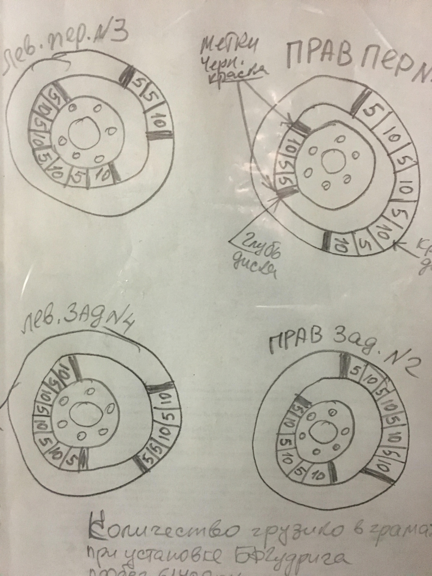

Cколько груза на каждом колесе показала балансировка?
Был на выходных в гараже и провтыкал посмотреть, кажись и есть запись по весу по каждому колесу, посмотрю может на след.неделе, отпишусь…
VVS91
Вот прикрепил фотку с данными к-ва грузиков с ихним весом. С внутренней стороны колеса смотреть, то ближе к ступице грузики (на эскизе) -это грузики которые расположены дальше в глубь диска ближе к спицам, а грузики которые (на эскизе) дальше от ступицы — то это гузики расположены в противоположной стороне диска от спиц…
Может не ясно объяснил? Не знаю, много это, или нормально? Но по сравнению с штатным Бриджем, износ нормальный без замечаний, проехал на ней уже ок. 20 тыс км.
Отлично.спасибо
