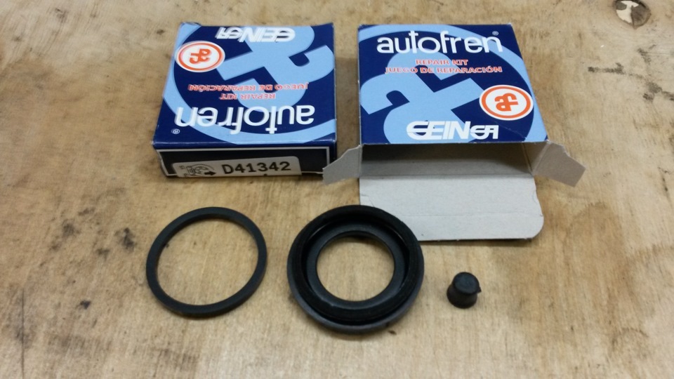

Вчера забрал рем\комплект, сегодня пытаюсь поменять.
Итак, поехали.

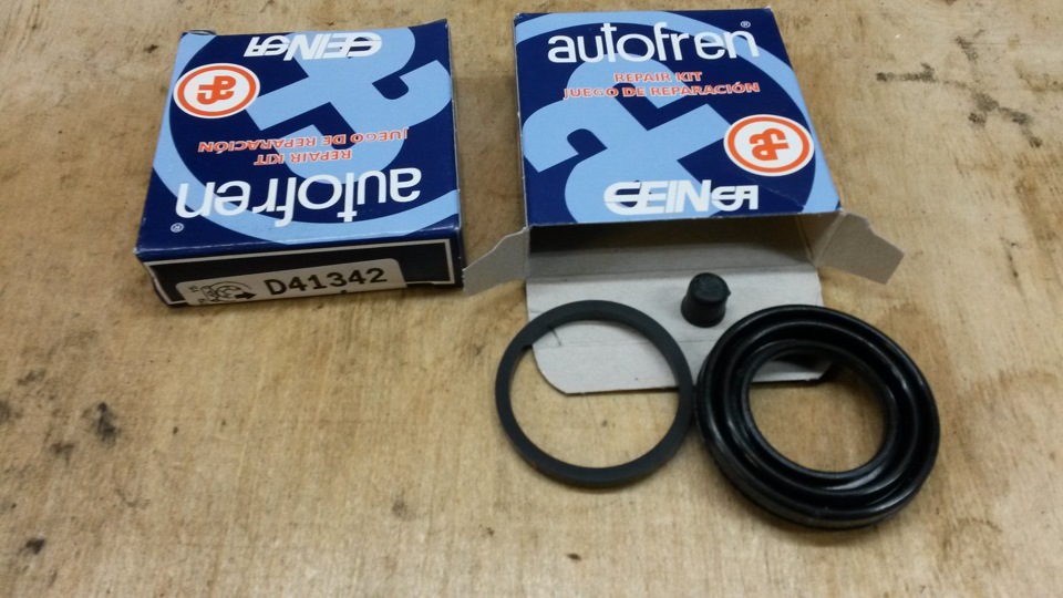

Сам рем\комплект выглядит так:

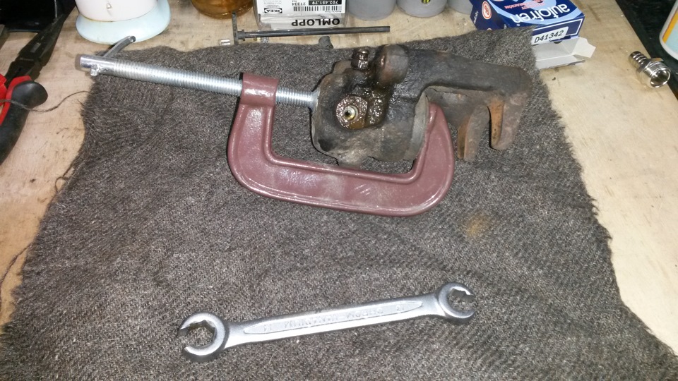

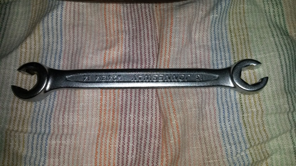

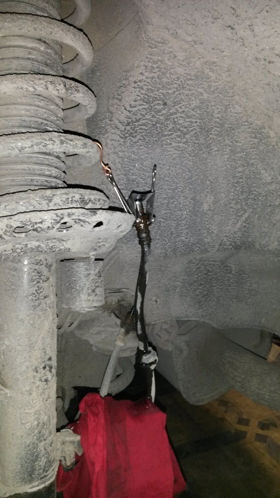

Для откручивания шланга понадобится разрезной ключ на 14.

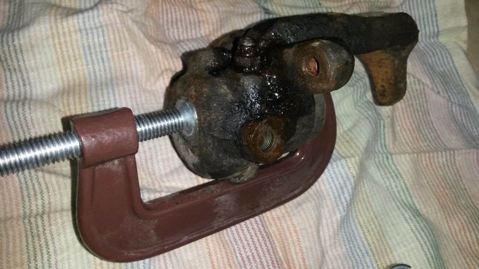

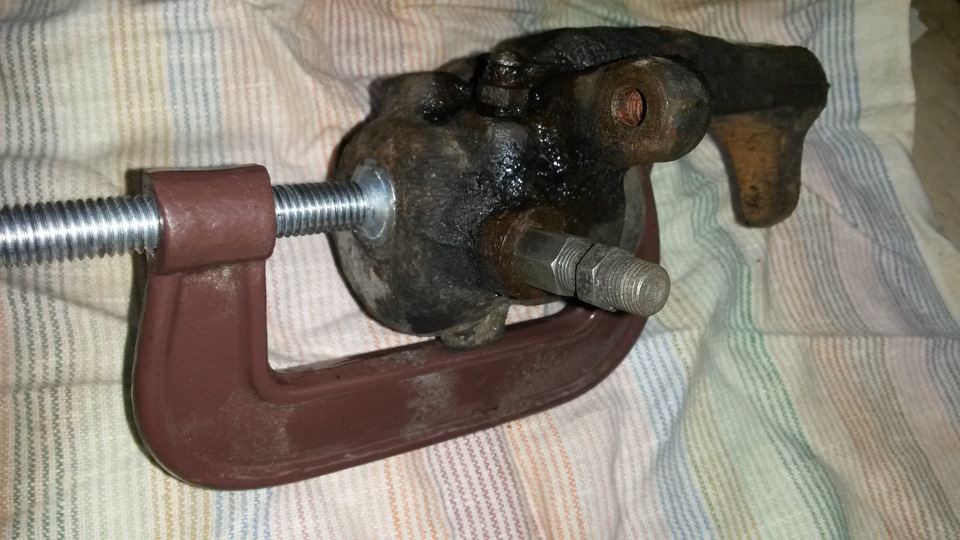

Шланг открутился легко.Для утапливания поршня использовал струбцину.
Каким-то чудным образом в хламе нашелся подходящий переходник для подключения компрессора.
Подключил компрессор, подал воздух, поршень выдвинулся на пару мм и все, дальше ни в какую.
Пришлось выдавливать педалькой.

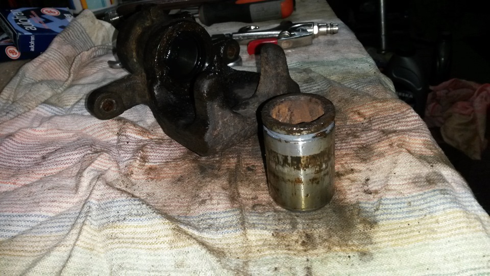

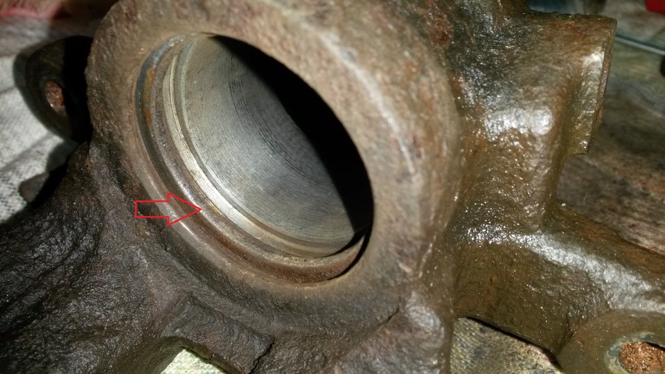

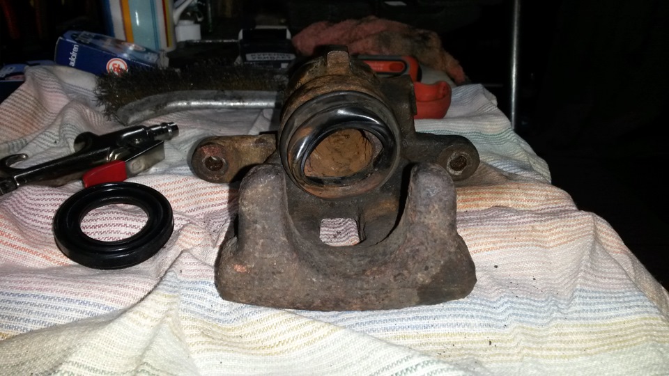

Сам поршень был в плачевном состоянии.

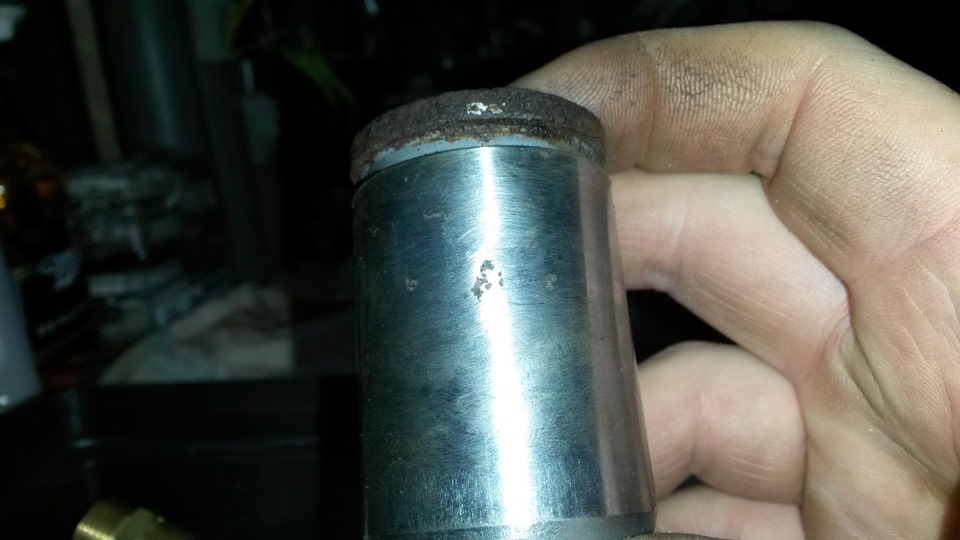

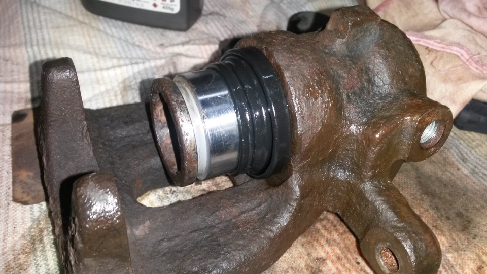

Мелкой наждачкой почистил, но остались пару раковин.
Вопрос:критично ли?

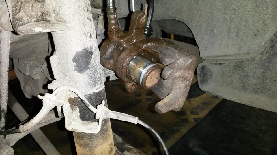

По-ходу буду добавлять фото.

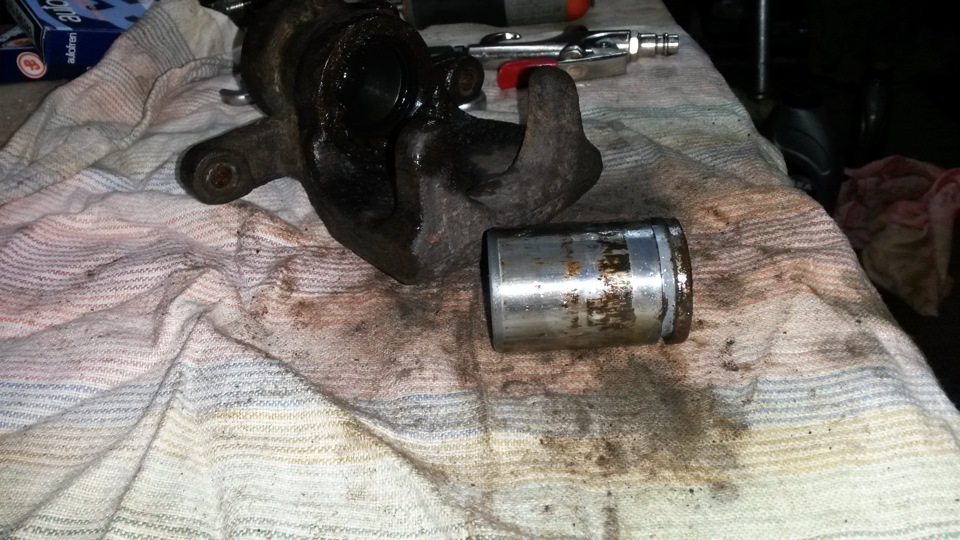

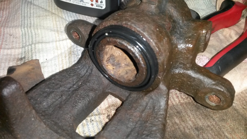

Все собрано.Ставить суппорт пока не буду.Если найду отдельно поршень-поменяю, нет-так оставлю так.Пока время терпит.
Теперь ждем подшипник.
Все добра!

Поршень однозначно менять ! Опять заржавеет и встанет намертво !
В моем случае он не заржавел, там была грязь.
Ну тогда меняй пыльник, сальник и радуйся!)))
sara029
остался ли номерок ремкомплекта?
И передний(нижний) и задний(верхний).
спасибо, мне нужен задний пыльник суппорта это какой брать?
Маленькая коробочка D41342.Одна коробочка-на один суппорт.
спасибо
можно попробовать такой D4855C это от ауди 36 мм и длинна примерно та же должна быть.
Короче вот тебе вектор 36*53,5 мм, а это ускорение P365301. Найдешь чего с нами поделись.
Спасибочки.Сегодня ночь будет бессонной!)))

Меня смущает, что на этих поршнях полая часть с другой стороны…
Я пока не могу это посмотреть, я винду переустанавливаю.
Поршень наверняка есть от мондео или вольво надо искать
Даже представления не имею, как искать…носится с поршнем по станциям?

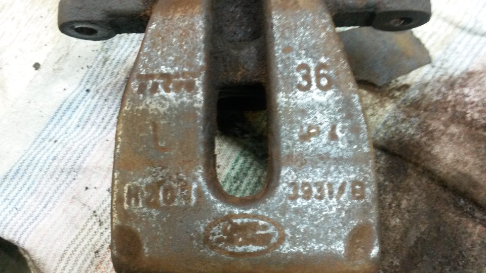

на суппортах есть какие надписи? там точно есть FoMoCo а значит с какой то модели форда, надо найти донора а там и до ремкомплекта не далеко.
Диаметр поршня какой?
Работаю наждачкой, что-то есть…почищу добавлю фото.
Там написано trw land rover
xemul
Стоит оригинальная маркировка Land Rover тут же TRW.
xemul
добавил фото.плохенько конечно видно.
ага поршни 36мм уже что то это близко к мондео.
www.drive2.ru/l/5954914/ передние у нас FoMoCo кстати смотри на коробке колодок TRW применяемость стоит по маркам авто, так можно вычислить машин доноров тормозных механизмов.
Хм, интересно.есть второй номер ремкомплекта суппортов, глянь их применимость на Экзисте.
D4589
не я про применимость колодок, а уже от них плясать к механизмам
На емексе точно были, номер смогу дать только вечером
Жду.На ЛР форуме пишут, что только на перед есть в продаже.
На зад на 38 невапрос, а вот на 36 надо поискать.
что такое 38 и 36?
38или36 мм диаметр поршня, 36-дизель, 38-бензин
Да, на суппорте есть маркировка 36.

Я бы поменял!
Что-то не вижу, что бы поршень продавался отдельно, хотя на LRфоруме пишут, что есть…
