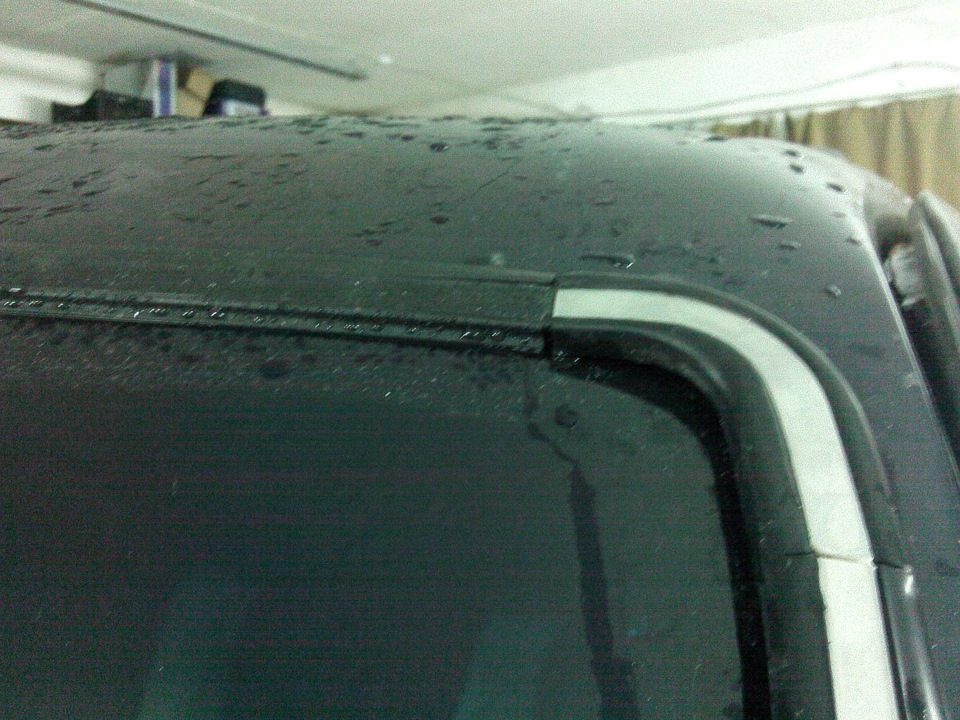

Сегодня поменяли лобовое стекло — на "родном" была пара довольно значительных трещин и много мелких сколов… за 8 лет и 200 тыс.км. много чего в это стёклышко прилетало…
При снятии обнаружилось, что почти по всему верхнему краю стекло отошло от кузова и пропускало воду — а я всё никак не мог понять, почему после сильных дождей изнутри стекла вверху капли появляются, думал — конденсат…

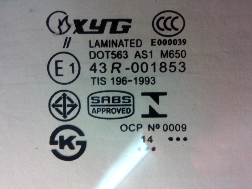

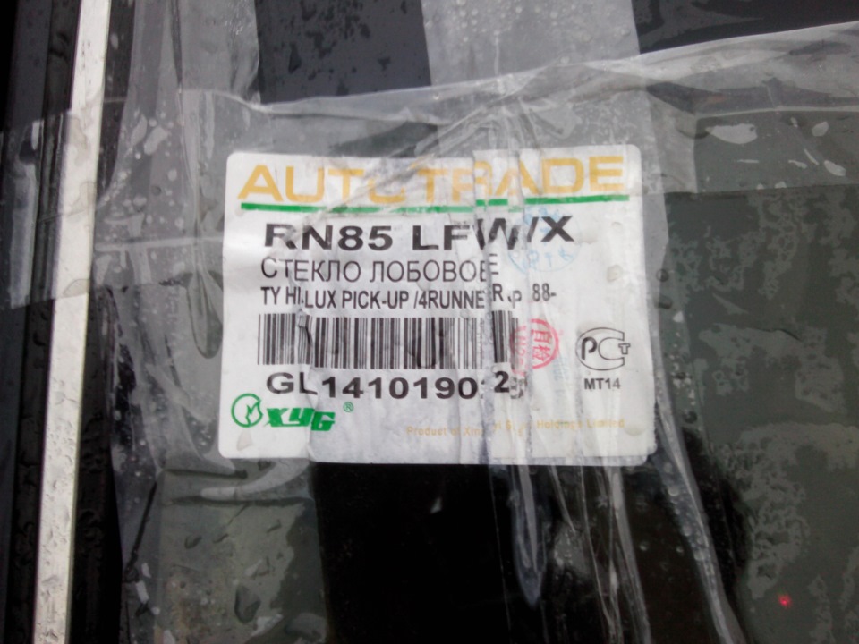

Поставили "оригинальное" китайское фирмы XYG (XinYi Automobile Glass Co.Ltd) RN85 LFW/X.
Описание поставщика (скопировано из Автодока): стекло лобовое в клей Toyota 4-Runner/Hilux Surf 88-95, Great Wall Safe SUV/Admiral
По интернет-отзывам недорогое, но вполне приличное стекло — поездим, посмотрим, оценим.
Вклейка стекла затруднений не вызвала, единственный нюанс — перед заменой хорошо бы купить новый верхний уплотнитель лобового стекла GW 5206101-F00, т.к. он вклеен вместе со стеклом и снять старый, не повредив, скорее всего невозможно. При заказе надо быть внимательным, ибо, судя по тому, что мне приехал полностью чёрный, их бывает два варианта — с хромированной полосой и просто чёрный без полосы, причём код у них одинаковый!..
Теперь придётся каким-то образом закрывать хром на оставшихся родных.

а партийный номер можно стекла ?
он в тексте жирным курсивом выделен — RN85 LFW/X
