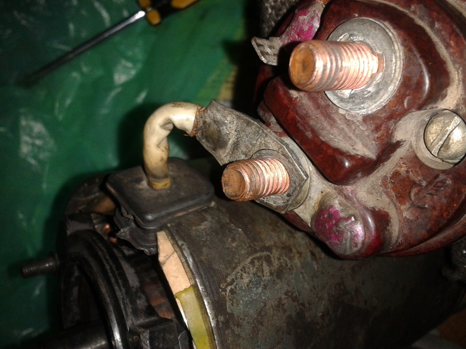

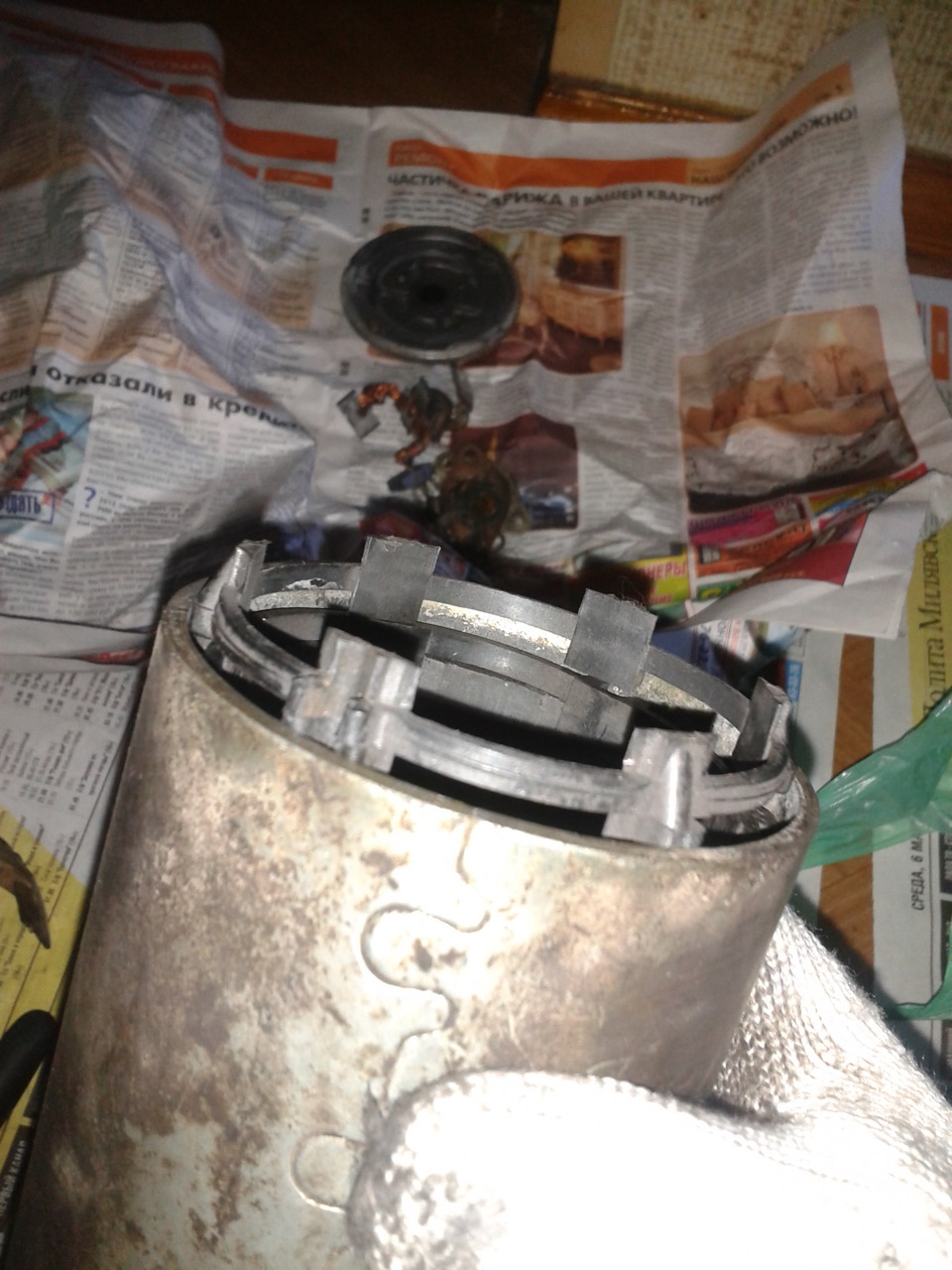

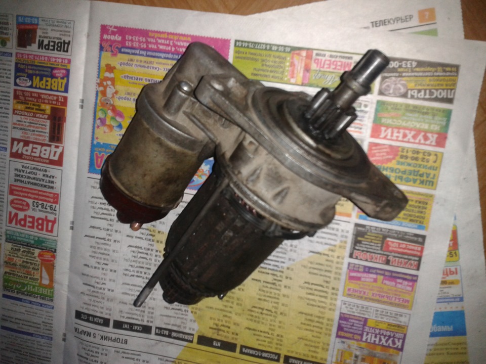

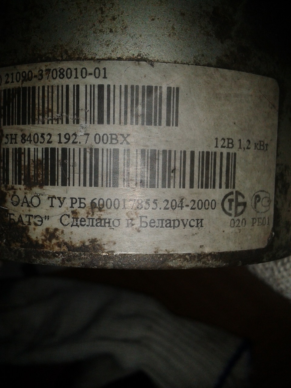

Вообщем стартер белорусский, как то поменялся со знакомым. Я ему от ваз 2109 обмоточный, большой, а он мне этот маленький с магнитами вместо катушек( я думал он роторный, нифига)\

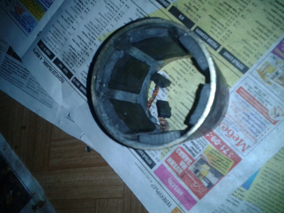

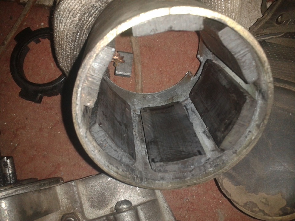

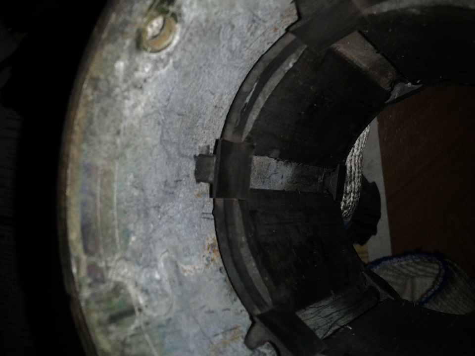

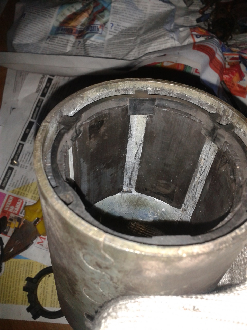

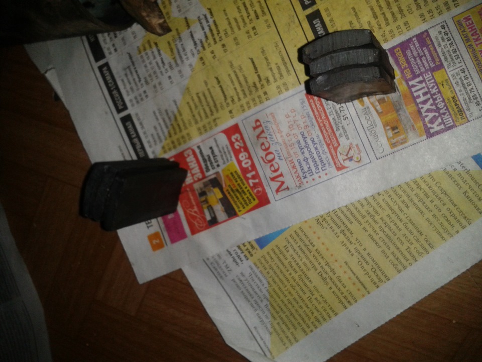

а почему я поменялся? маленький, у него вал меньше и на него можно поставить бендикс от ваз 2110, которые мне и нужен был. Напомню что стоит у меня 10ый маховик в 9ой коробке. Туда подходит 12ый стартер ( не 10ый!) он идентичный внешне…но не суть, работало всё нормально, как то раз движок стал плохо заводиться, будто клинит, но он не клинил…мне посоветовали посмотреть стартер, мол там втулки износились и ротор задевает статор и получается к.з. Я его вскрыл и все магниты лежали на роторе, я удивился как устроен этот стартер…почитал в интернете что магнитов 6, 3 положит, и 3 отриц, если там их перепутать то ротор будет крутиться не в ту сторону. Мне подсказали что нужно чередовать + — + — + -, я так и сделал…а узнал я где какой, обычным лёгким методом, соединил их все вместе, (((((( так естественно не получилось, а получилось вот так : )()()( и я их сразу разложил по группам.

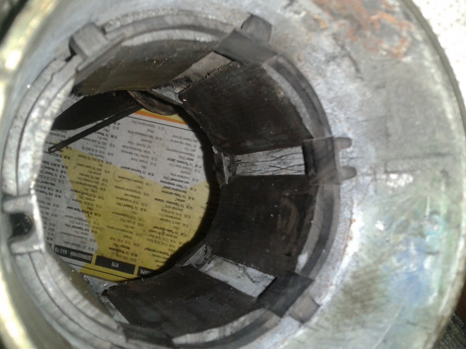

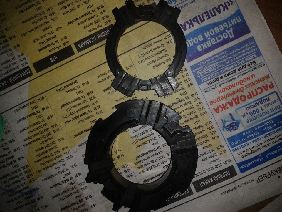

Ещё увидел что пластиковый держатели которые держат магниты, были не правильно установлены, по этому магниты не держались…

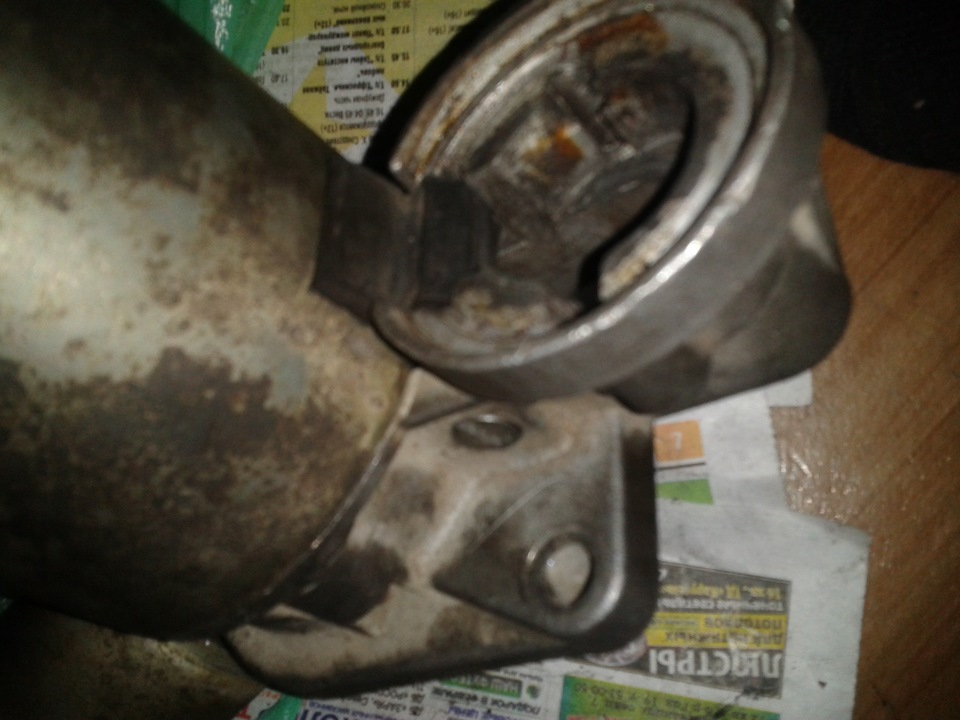

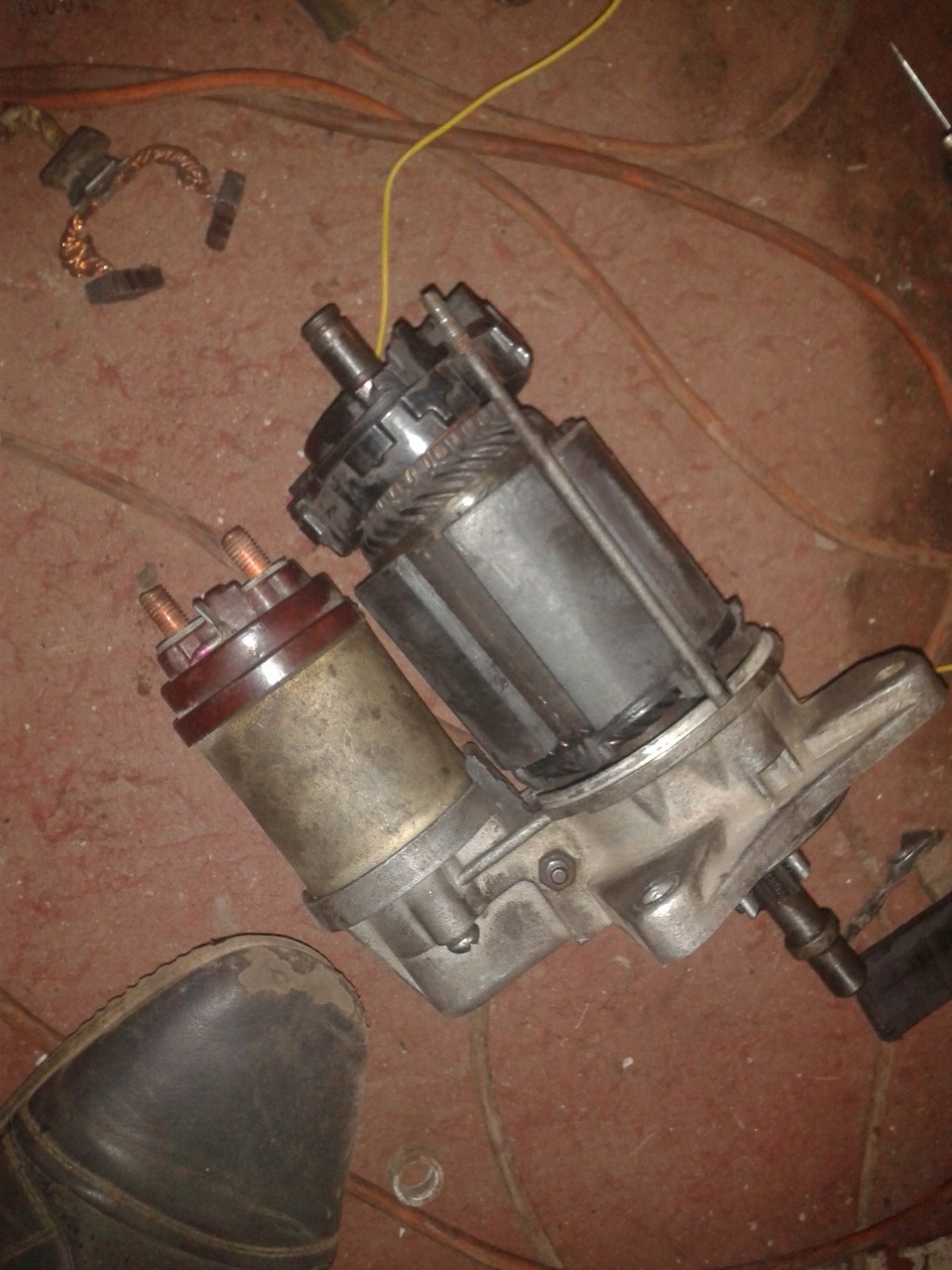

Зачистил все контакты всё собрал аккуратно, потихоньку не торопясь ( как я люблю) .обязательно смазал Бендикс смазкой "Шрус", можно и литолом, без разницы.
1) Меньше износ шестерёнки бендикса, маховика…
2) Зацеп плавный и лёгкий
3)Заводится машина очень тихо, этот момент мой любимый, чувствуешь себя водителем иномарки :D
перед тем как ставить стартер, я подключил его и замкнул отвёрткой, и я наглядно увидел что он крутит туда, куда надо

а как магниты выставить если напутал? Не понял если честно)
у себя тоже все магниты вроде поставил по очередности но ротор всё равно крутит в обратку

На днях у меня был секас с данным девайсом, но на калине. В общем по делу, если стартер крутит в обратку, то берешь и сдвигаешь все магниты по кругу на один(надеюсь понятно). и все крутиться куда нада. В общем как то так. Я так понимаю тебе уже все равно как, 3 года прошло с записи, но может кому и поможет ))
