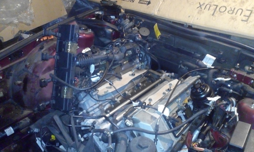

Впускной тракт
Пришел в гараж с намерением снять впускной тракт М60. всю проводку отключить не удалось. V8 это вам не М50. Тут все намного теснее. Пока не увидишь вживую, не ощутишь.

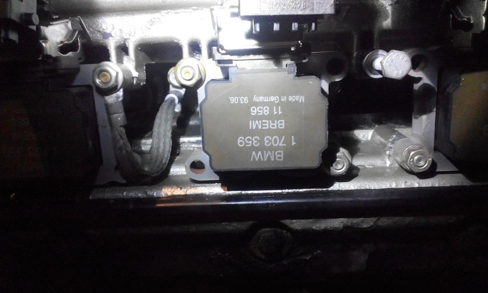

Оказались отличные родные катушки Bremi без трещин и форсунки с красной полоской. Если мне не изменяет память — самые производительные от Siemens. Но могу ошибаться. Заднюю крышку демонтировал для изготовления переходной плиты на маслопомойку и удаления КВКГ. Воочию убедился в наличии дудок и потрогав их пальцем успокоился.

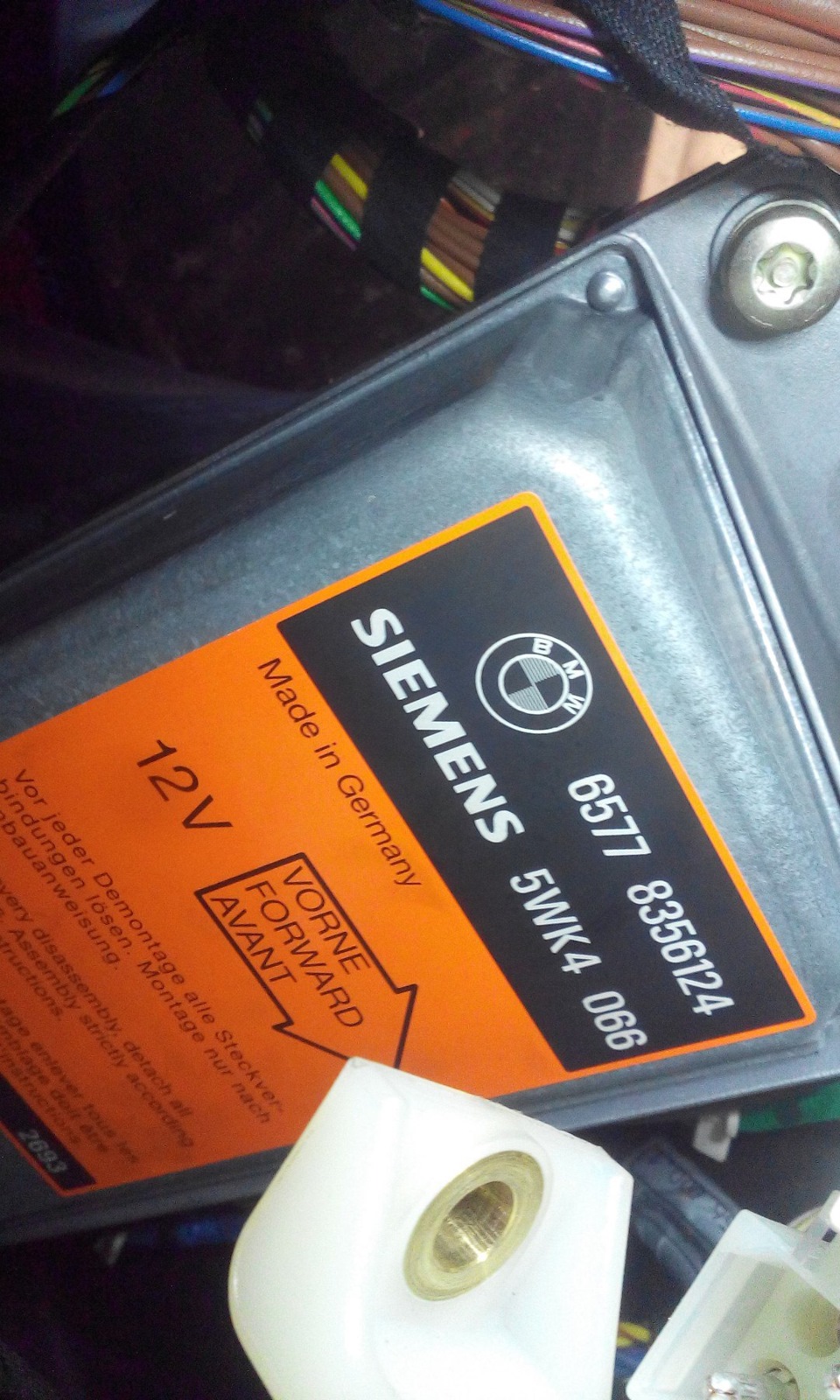

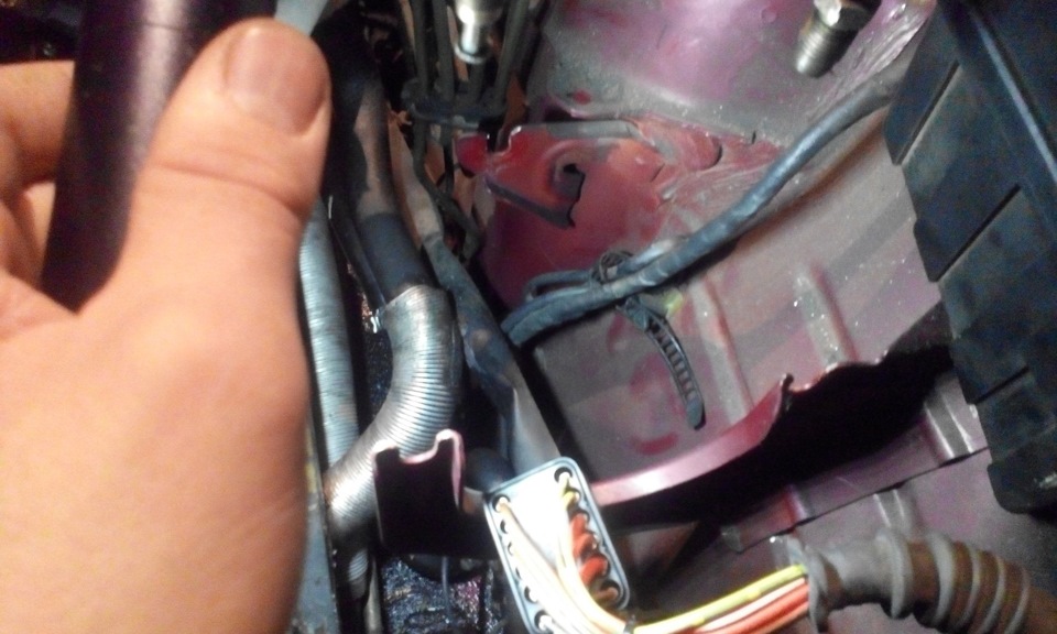

Вопрос

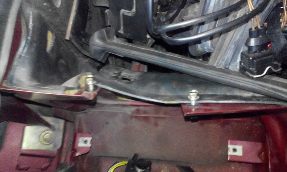

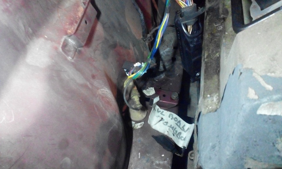

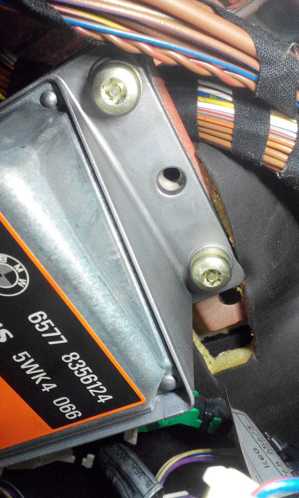

Небольшой вопрос. За что отвечает этот блок и как его снять? Я не пойму что за Torx такой используется, или же там просто штифты, которые нужно выбить?
Располагается под рулевой колонкой.

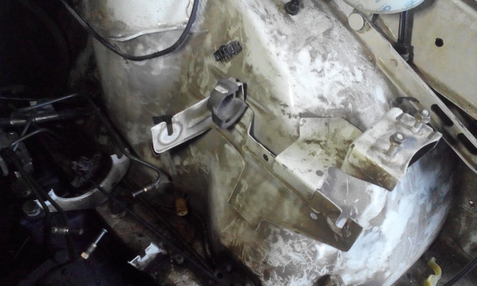

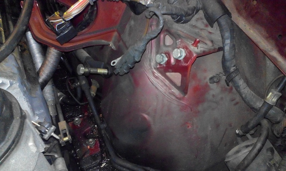

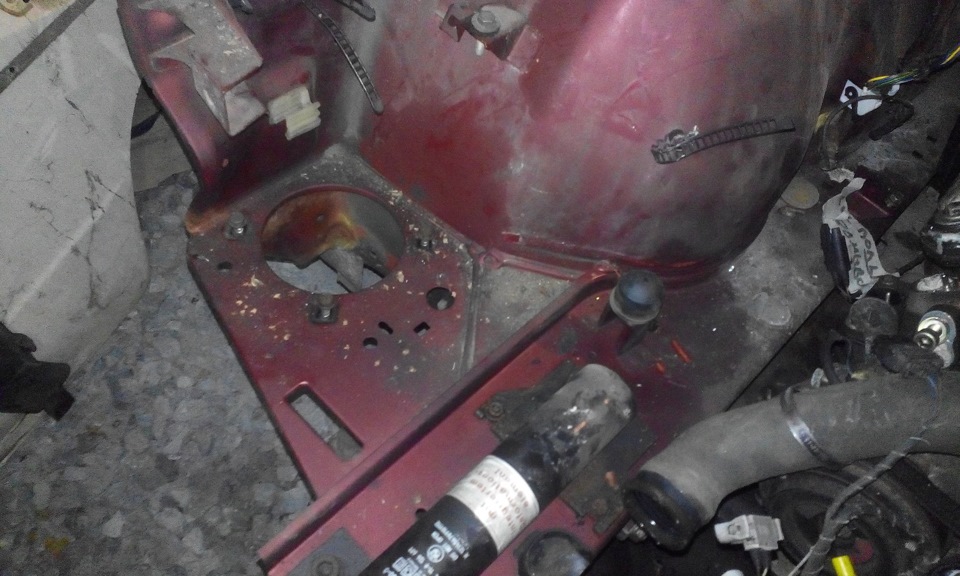

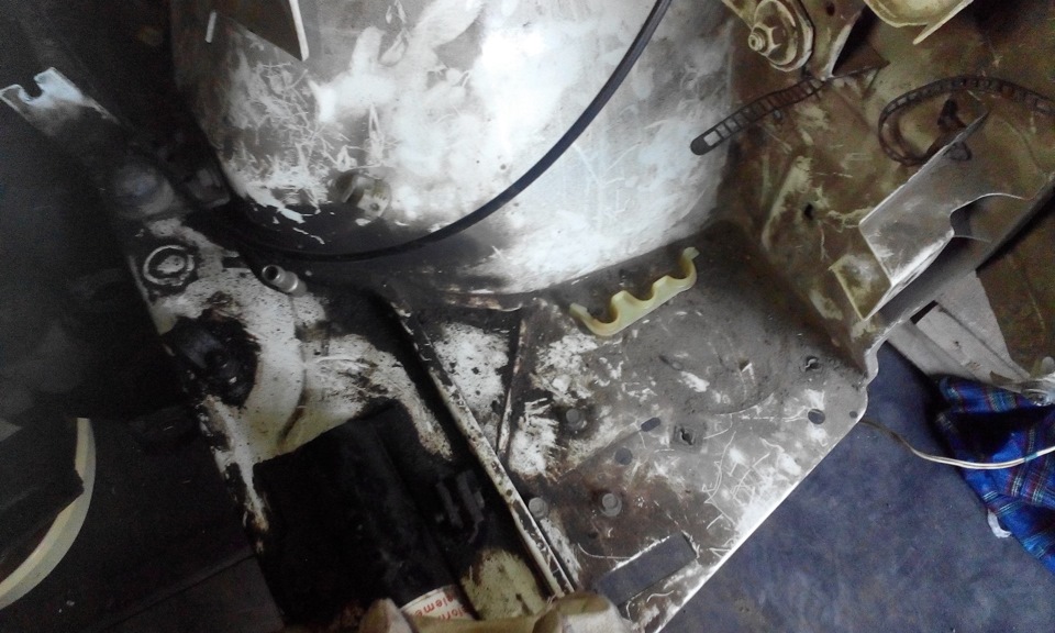

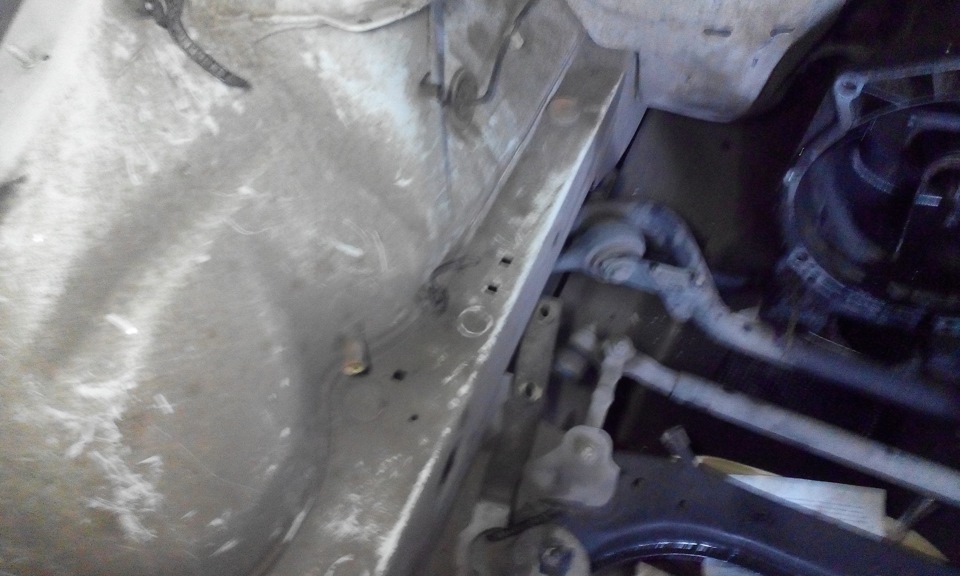

Сравнение моторного отсека

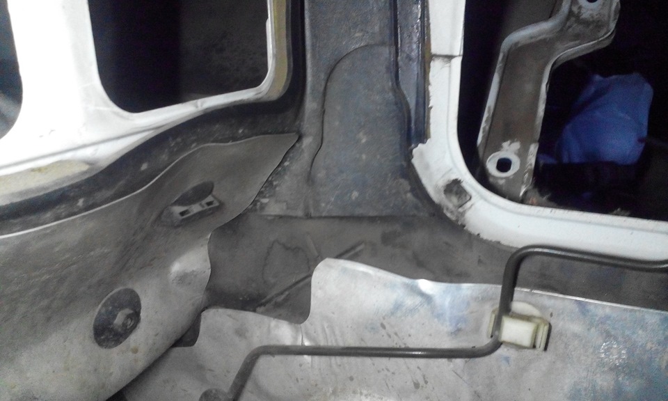

Вот тут самое главное. Мне изначально говорили "да так одно крепление переваришь и готово. Но я все делаю по правилам. Сварки будет намного больше. Возможно буду прикручивать на болты или на резьбовые заклепки.

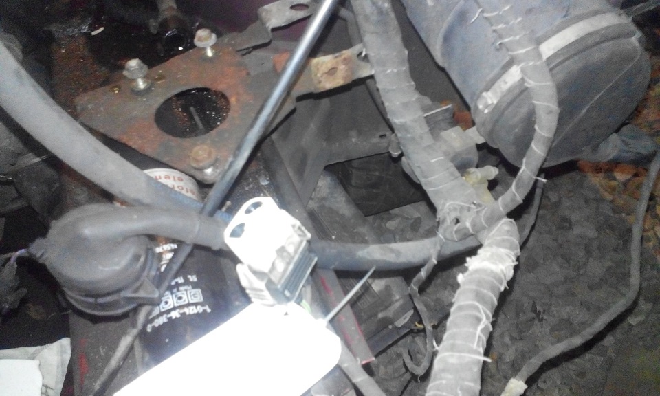

Левая сторона. У обоих авто там расположен адсорбер. Только на 540i Он располагается горизонтально, под ним отсутствует площадка и трубка уходит под крыло. Так же хорошо видно крепление с тремя болтиками для круизконтроля. Крепление блока АБС разное. Трубки тоже совсем по другому проложены. Крепление ГТЦ+ВУТ придется переносить, но к этому я был готов :)
Правая сторона. Расположение бачка осушителя мне показалось одинаковым, беда в том. что я не знаю как оно должно быть на М50 :) Отсутствует крепление на лонжероне для трубок кондиционера и нехватает парочки шпилек для крепления корпуса воздушного фильтра в замен большого бачка омывателя.

Надеюсь, что всяческие отверстия для крепления воздуховодов для охлаждения тормозов, экранов радиатора и прочие мелкие отверстия подойдут и не придется сверлить и работать напильником. Но надо будет — поработаем с пленкой и трафаретами. К примеру на 540i стоят дополнительные локеры перед радиатором, обратка бензина проложена в другом месте, скорее всего подальше от выхлопа, силовой кабель на + с другой стороны, под левым крылом проложена трубка вентиляции бензобака и какой то провод. Все это есть желание поставить, как было с завода. Салонная же проводка идентична, разве что идет полная коса на БК и некоторые прочие мелочи.

Блок крепится на спецовые торксы с центральной фигнёй. Скорее всего это крэш модуль или что-то типа того, по-любому связано с подушками.
Сравню номера и в случае необходимости заменю. Но наверняка придется менять, там разъемы разных цветов (на одном черный, на другом зеленый)

Ну я вот снимал и не нашел даже теплообменника в радиаторе. А у меня ВСЕ снято :) Если только на днище где то… Да не, не может быть…

По поводу радиатора — от акпп идут две магистрали, в область кассет радиаторов, там обязан быть радиатор масла акпп, без него из автомата просто масло вытечет, там отверстия ж в нем…
Ну так то е39 тоже достойная. Просто в ней реже ковыряются люди до мяса так сказать :)
Ну вот надо глянуть. Я удивился, что нету даже теплообменника с двигателя… Просто охлаждающая жидкость…
Подожди, какого теплообменника с двигателя, АКПП охлаждается исключительно маслом!..
Я имею ввиду с двигателя. Я по гелендвагену судил — там есть теплообменник :)

Теплообменник стоит на самой коробке, на 38 с 5hp30 есть ещё и отдельный масляный радиатор, у коробки другая боковая заглушка с выходами под магистрали до радиатора масляного.

Пятёрка с v8 это уже почти другой автомобиль . Форсунки у тебя лукас, а тот блок под рулём это мозги подушки безопасности
Да, форсунки лукас, я спутал.

в 540й наверно подкапотного пространство просто нет))
Вообще нет ))))) Туда болтик то некуда уронить)))
Под рулевой колонкой это реле подушек безопасности у меня на 535 стоял тамже (1992), позже это реле уже ставилось под задним сидением
понял! Спасибо! Люблю знать что для чего

не надо из торксов ничего выбивать — есть такие биты, с дыркой посередине
upload.wikimedia.org/wiki…orx_bits_(T40_and_T8).jpg
Понял, спасибо!
Оранжевое — скорее всего датчик аирбэгов. У меня такого нет на м60б30. Но у меня и под капотрм датяиков нет
Спасибо! Это и правда он!

У меня свап 520/540, доварено несколько критичных крепежей, остальное неплохо держится и без уреплений 😀
Ну я так, лишние шпильки не буду варить, я и вообще варить не хочу :) Но придется — сделаю :)
