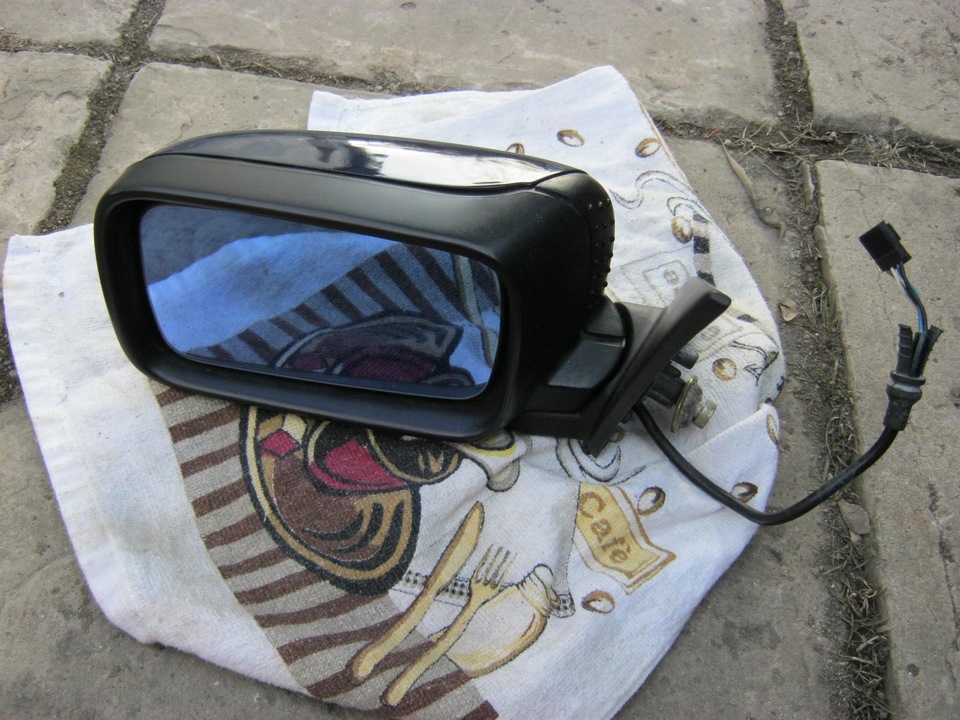

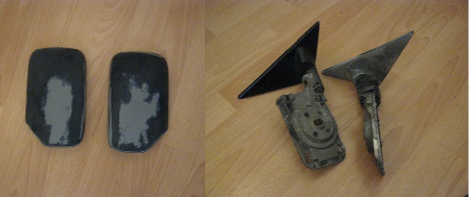

Появилось желание заменить мои зеркала — лопухи на более новые рестайл зеркала, или как их называют зеркала на ножках.

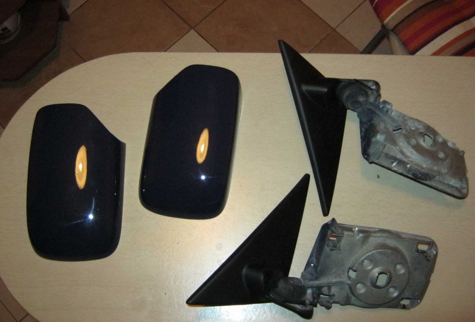

Если есть желание, значит нужно его исполнять, поэтому приобрел пару б.у. зеркал. Крышки естественно нужно красить в цвет кузова, поэтому решил разобрать полностью до винтиков. Так же решил обновить уголки, зеркал, подготовил к покраске крышки и уголки и отвез их к мастеру на покраску вместе с ранее приобретенным спойлером.

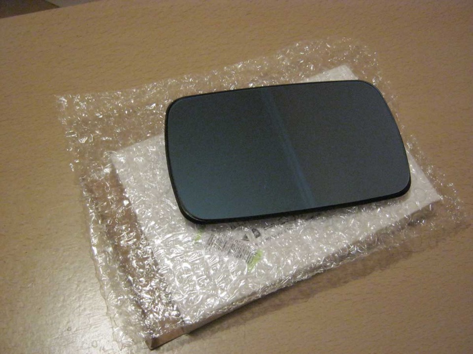

Тем временем заказал новые вкладыши с подогревом(освежать так по полной),

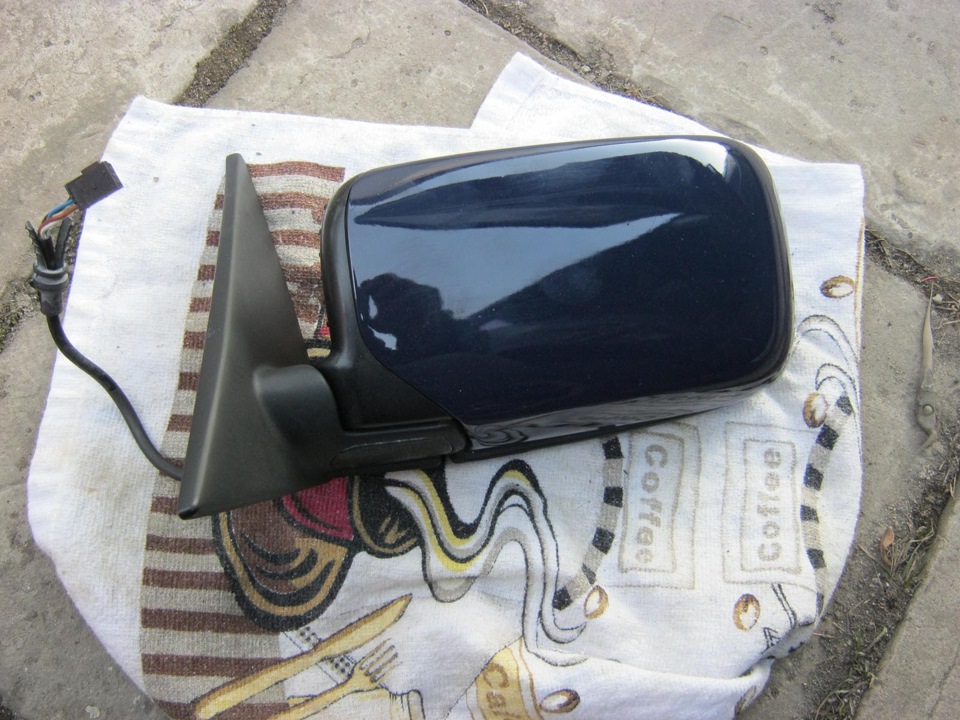

Забрал крышки и уголки с покраски,
собрал потихоньку. В итоге получились зеркала в состоянии новых.

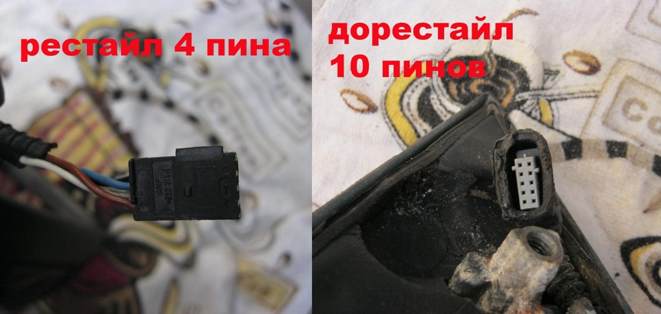

Сегодня наконец — то появилось время для замены. Начал с пассажирской стороны, так как недавно снимал там зеркало для подбора краски. Снял уголок — пищалку и здесь кто собирается снимать или менять зеркало должен запастись подходящим шестигранником. У меня именно этого размера не оказалось, поэтому в ход пошла головка ТОРКС которая прекрасно справилась со своей задачей. Здесь начинается самое интересное. Во первых разъемы подключения зеркал до рестайл и после абсолютно разные

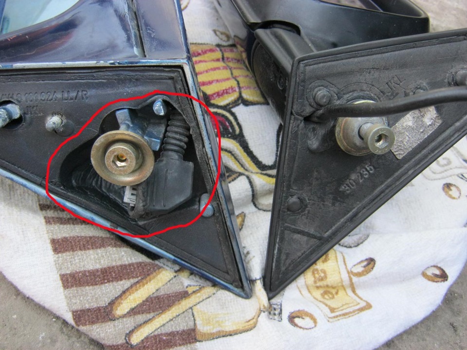

Во вторых в дорестайл зеркале есть такое углубление в котором прекрасно помещается штекер, в рестайле его нет.
Решено было подключать проводку зеркала в двери. Для этого пришлось снимать дверную карту. На будущее это конечно совсем не удобно, так как для того чтобы отсоединить зеркало нужно снимать карту, но другого выхода я не увидел. С штекером тоже придумал.Разобрал штекер рестайл зеркала и перипиновал его в штекер дорестайл. Стоить отметить странность расцветки проводки. Из зеркала что рестайл что до рестайл выходят четыре провода черный, синий, белый, коричневый, а в ответной части штекера уже совсем другие цвета) Синий с зеленой полосой, коричневый, синий с черной полосой, синий с белой полосой.

Друг, подскажи пожалуйста какие провода к каким цеплять ?!
Уже весь интернет перерыл и ничего (((( пробовал методом тыка искать, вышибает преды и все ((
к сожалению не подскажу, давно это было. я качал тогда две схемы рестайл и дорестайл и по номерам пинов подключал. методом тыка не прокатит
на ножках лучше)у меня 93 года стоят с завода, правильно подметил они как бы современнее ) есть вопрос, как отделить зеркальный элемент от корпуса? у меня регулировка чет вообще плохо работает нужно разобрать моторчик почистить)
На рестайле вкладыши снимаются намного проще чем на дорестайле. Нужно пальцами нажать на верх вкладыша и с низу просто поддеть отверткой, предварительно ее обмотав чем то мягким.
