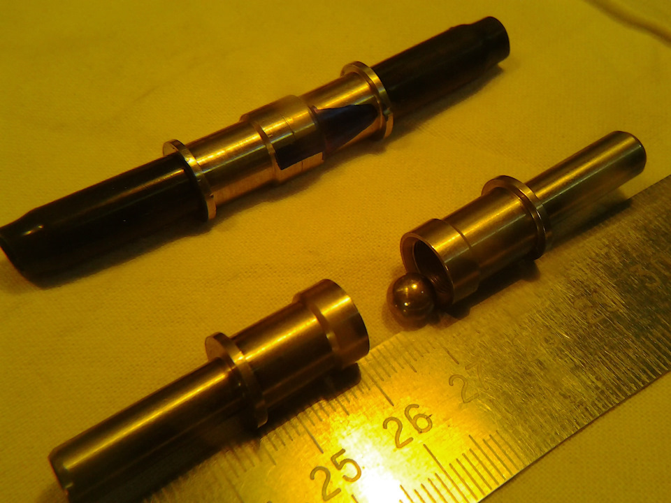

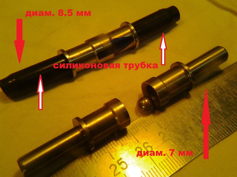

Всем Привет! в принципе. делал давно, но из за не достатка — недочёта. в конструкции, работал не так как ожидалось и со временем потёк — сей час переделал и загерметизировал за одно поменял свечи. вытряхнул-почистил воздушный фильтр —
при остывание двига. происходит разряжение в С.О.Д в Р.Б воздух, вот его втягивает обратно в радиатор этого вполне достаточно для утреннего "журчания" "водопада" под панелью, на то что многие жалуются --- клапан не дает воздуху попасть обратно в радиатор, по этому при разряжение, всасывает уже не воздух а О.Ж

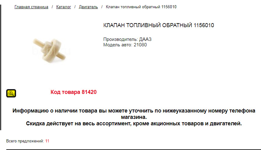

от 08 -пробовал, Но диаметр штуцера, меньше чем внутренний диам. трубки пришлось "колхозить" -некоторое время работал — потом стал "подвисать" или внутренняя пружинка заржавела или резиновая мембрана задубела ниже в коментах. есть фото клапана

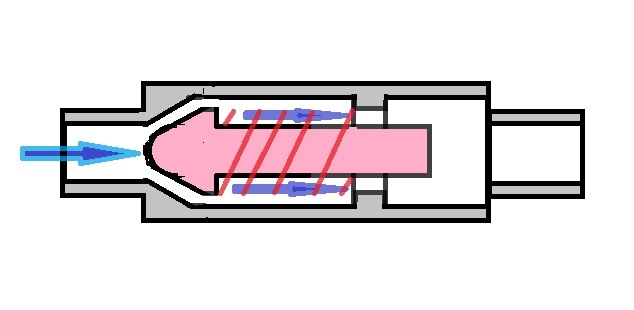

полусфера, притёртая к прилегающей поверхности поджимается, подобранной по усилию, пружиной — всё дороботки проведенны, после первичных испытаний … теперь должно работать как надо

Как сейчас, работает ваша идея?)
Клапан обратный топливный, как думаете можно установить))
Там вроде 10 ка диаметр?
в трубке — 8 или 8.5 мм

самодельный, работает ---
А что это даёт?)
вот так "колхозил"
На днях и заколхозю)

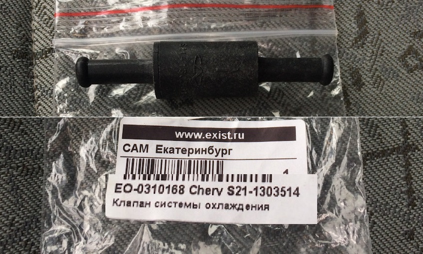

Где купить такой клапан?
тот что на фото, делал сам
пробовал ставить клапан обратки от 08
vehbr1
Клапан от китайца — Chery, каталожный номер: CheryS21-1303514
Запирает шарик, или конус?

Привет! делал, сам .
vazinj.com.ua/product/klapan-obratki-2108-metall/ в живую не встречал
