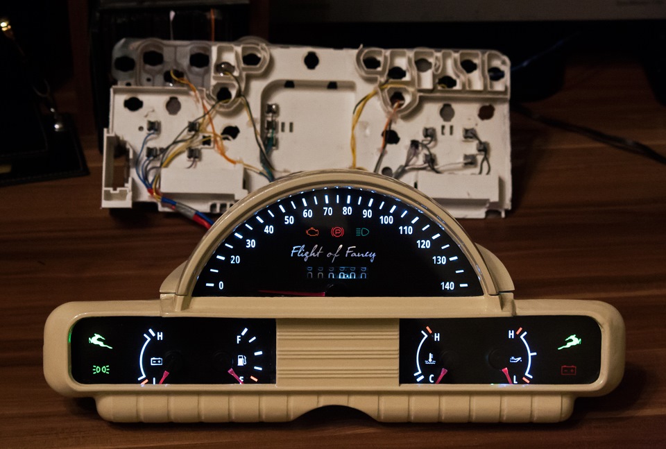

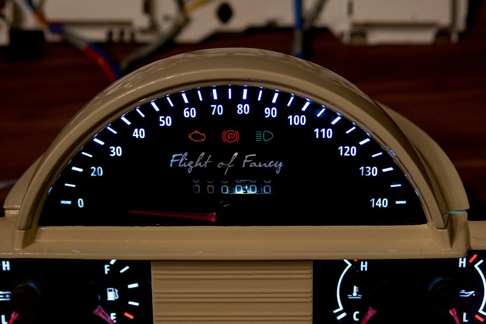

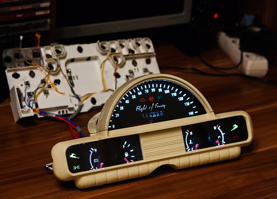

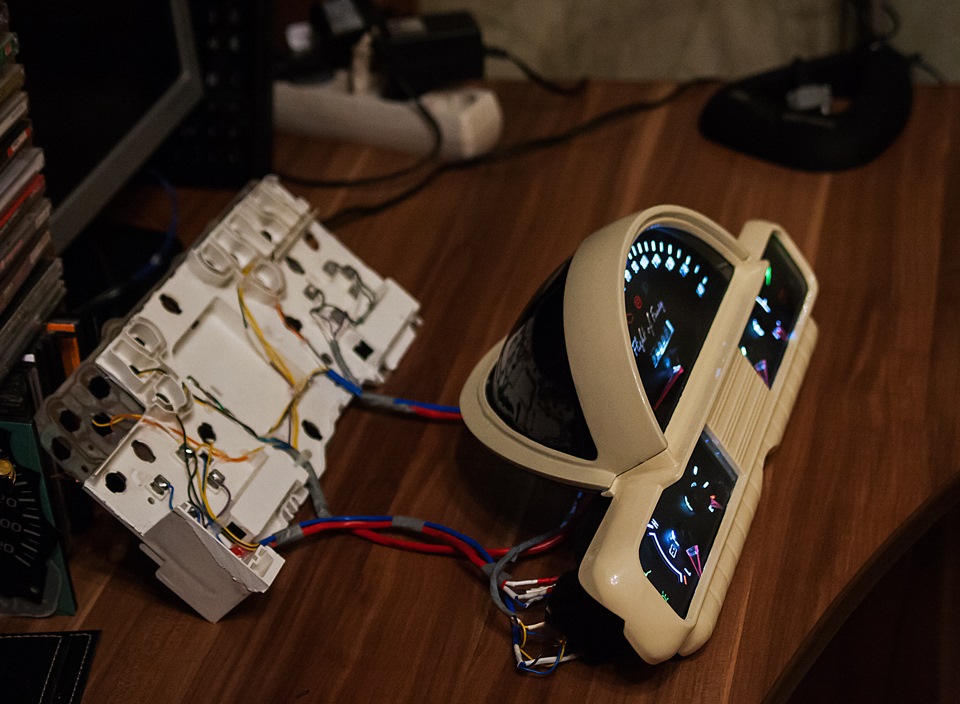

Доброго времени суток! Завершил работу по внедрению датчиков от Ford Crown Victoria в приборную панель ГАЗ-21 ВОЛГА! Двигатель в этой волги будет стоять от форд кроун. Вот она www.drive2.ru/r/gaz/850607/
Работа заняла не один месяц, но результатом я доволен! Как всё подгонял, пилил, сверлил и вымерял думаю Вам не очень будет интересно и поэтому описывать не буду. Кому интересно спрашивайте. Расскажу про самое основное.

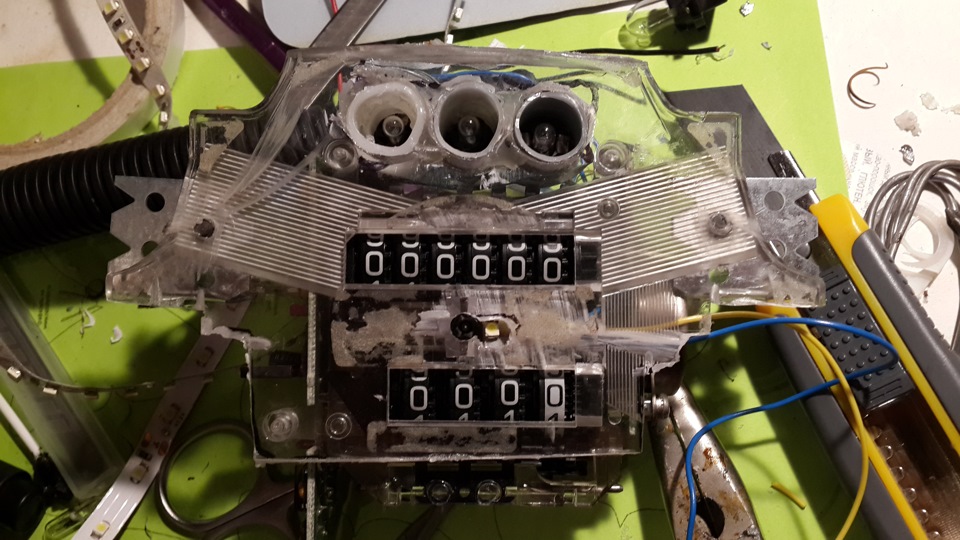

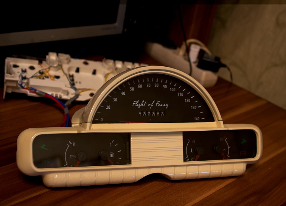

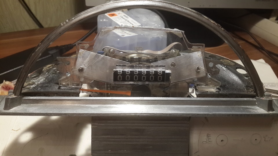

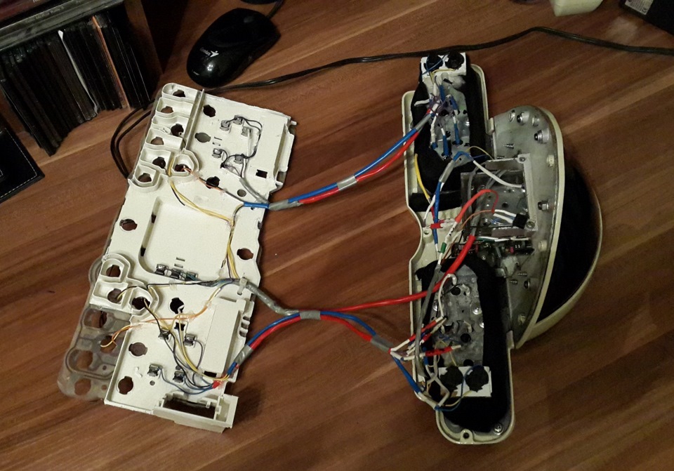

Фордовские датчики значительно больше родных волговских. Поэтому пришлось волговские короба удлинять. Плату оставил фордовскую, что бы при подключении не возникло проблем. Воткнули фишки в плату и все заработало. Должно быть так…

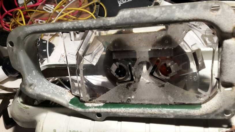

★ Сам корпус был отпескоструен и покрашен порошковой краской.

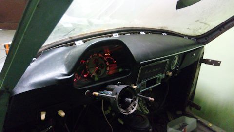

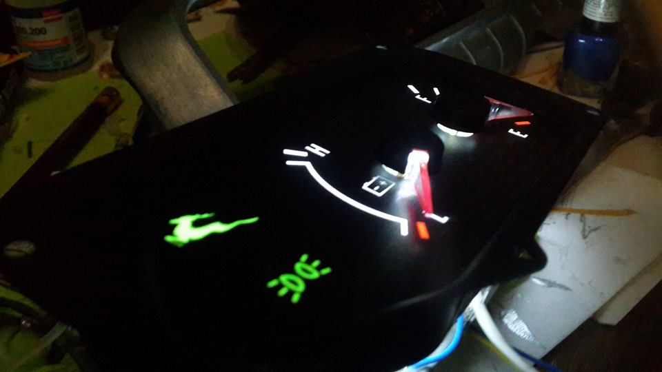

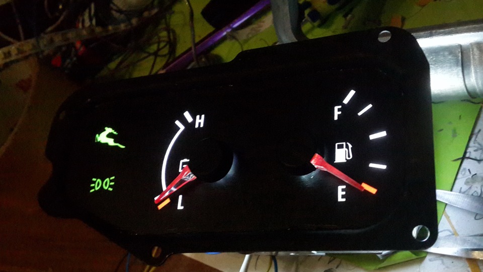

★ Цвет стрелок изменен на красный и сделана подсветка стрелок.
★ Олени на шкалах — это повороты.
★ Вся подсветка светодиодная со стабилизатором напряжения.

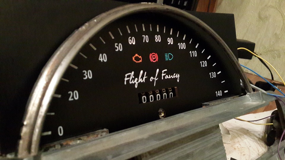

★ Шкалы изготовлены на заказ с индивидуальным дизайном Flight of Fancy.
Вроде все… Всем мира!

Можно мнение? Не критика ни в коем случае. Круто! Реально круто, красиво, эргономично, … вот только пошлятина на аглицком сюда не в кассу. Это же не krown. Лосики на поворотниках тоже красиво и оригинально. Но., правда.-надпись русским "черная молния" как бы пошло не звучала, смотрелась бы на шитке более уместно. Повторюсь это только мнение. По сути выполненных работ- нет слов все шикарно.
Конечно можно и нужно мнение. За такую оценку спасибо! А по поводу надписи на английском языке это просьба заказщика. У каждого свой вкус. Он так назвал свою волгу и сделали надпись на приборки. Переводится как полет фантазии. На мой взгляд звучит красиво.
Можно вензелями написать на русском и будет тоже очень красиво. Ладно раз это заказ, что тут говориьь, клиент всегда прав даже когда не прав. Вы молодец еще раз очень красиво
