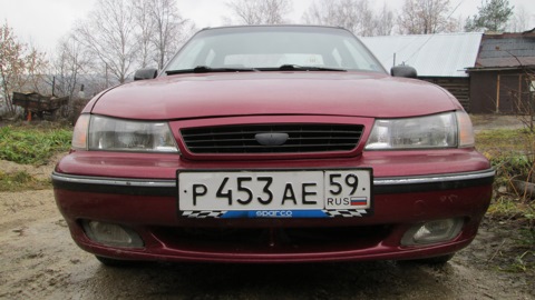

привет драйвчане! Прошу у вас вновь совета, по поводу масел, на зиму уже давно хотел поменять масло в коробке, но так и не собрался раньше, сейчас вот решился, но не определился какое же масло залить, выбираю между ZIC G5 80w-90 и ZIC 75w-85 оба эти масла полусинтетика. Первое теряет текучесть при -30 а второе при -45 и судя по этому я склоняюсь к второму, но в то же время, думаю не будет ли оно жидким в летний период?! И первый вариант GL5 подходит ли на нашу коробку? Всем за ранее спасибо )!
Daewoo Nexia 2007, двигатель бензиновый 1.5 л, 85 л. с., передний привод, механическая коробка передач — плановое ТО

GL4/4+ 75w90 75w85
GL 5 заливать нельзя, только GL4 или GL 4/5
Ну вообще по мануалу GL4 положено. Первое не лей, прошлые две зимы было залито ZIC 80w90, Г… редкостное, намучился с ним. Если финансы позволяют, возьми лучше синьку 75w90, если нет, то оставь родное, оно гораздо лучше первого.
