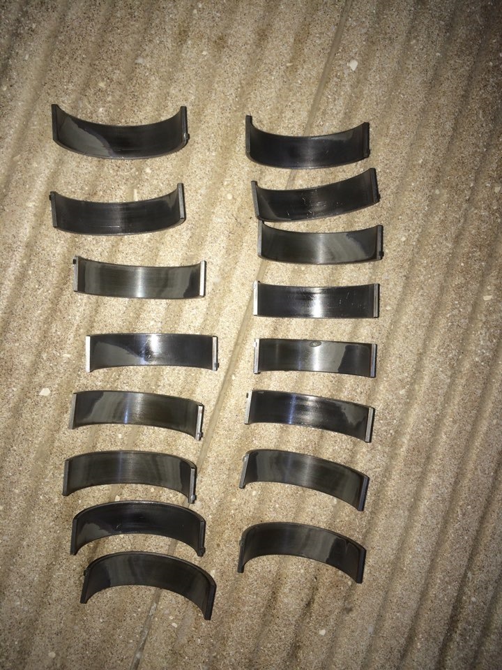

Вот она болезнь мотора s65 b40 -шатунные вкладыши. Решил поменять, хоть я не сторонник лезть в мотор. Начитавшись форумов, все-таки решил заказать комплект для замены. Как я понял суть проблемы — BMW-ки накосячили с составом вкладышей и после определенного времени заменили их на модернизированные (которые были мною заказаны).

P.S. новые вкладыши тоже не отличаются надежностью, у ESS усиленные есть
Цена вопроса?!
Запчасти 35 примерно и работа 12

Так ты когда их достал, они в каком состоянии были? У меня Пока 24 тыщи пробега))) Думаю на 50 тыщ поменять их
Правильно сделал, у себя то же поменял на 43000км и обкатку бережную проходил 2000км для собственного спокойствия)
Обкатка?
Думаю да, но мнение разделились, машина твоя, тебе делать правильный выбор)
