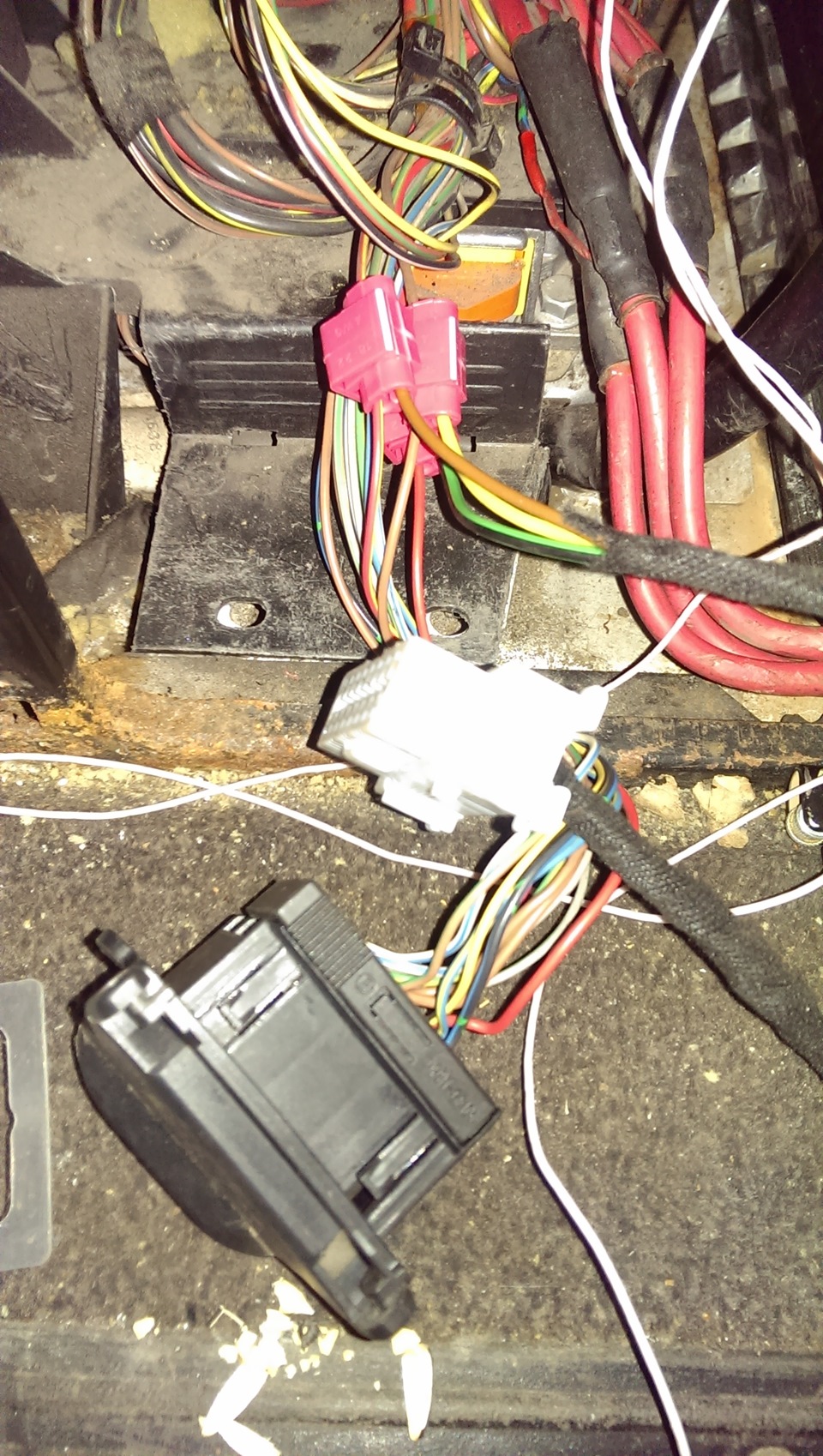

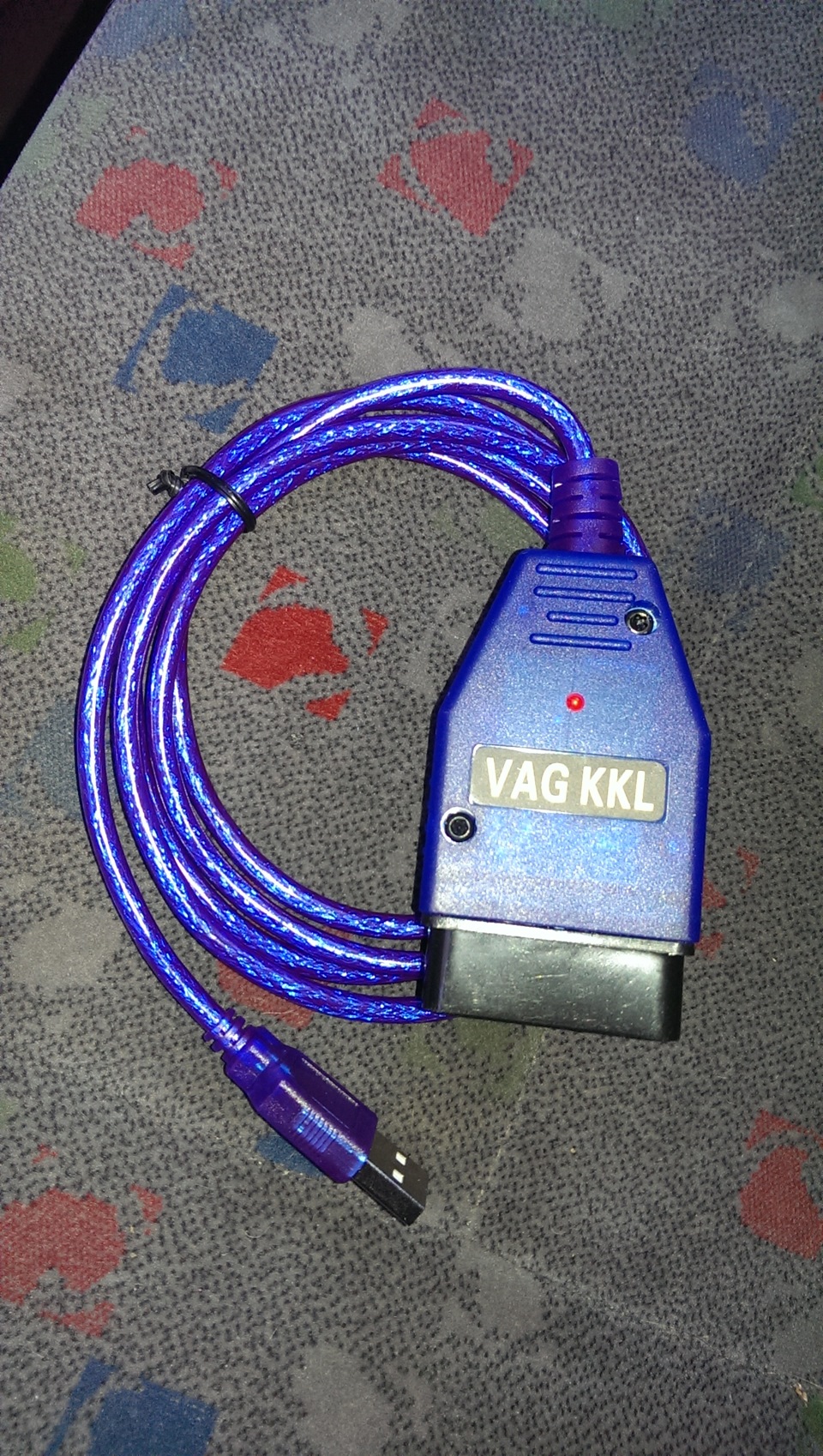

В прошлой записи мне так и не удалось запустить печку. Фигня, думал я! Ведь можно прочитать Эбер самому! Начитавшись рекоммендаций ниссан-клубарекоммендаций ниссан-клуба я полез на Авито и на следующий день приобрел шнурок

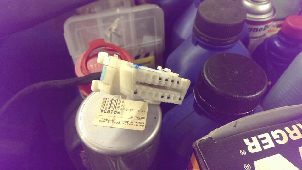

Скачал программу (EDiTH), счастья полные штаны! Побежал в машину, запускаю — шиш! Покурил еще раз форум, не работает программа с USB 3.0. Нащел ноут, валялся 2 года без дела, завел его и снова облом… Не находит программа КОМ-порт, не отображает его в нижней строке. Фигня, думаю я. Нужно подключить через реальный КОМ. Снова Авито, найден переходник на нужном чипе. Подключаю и снова облом. День заканчивается, деньги улетают вникуда…

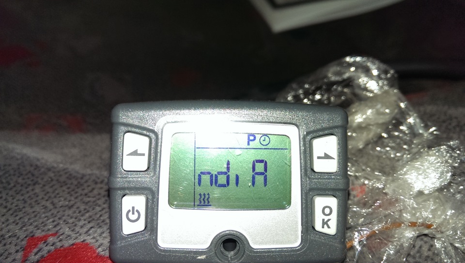

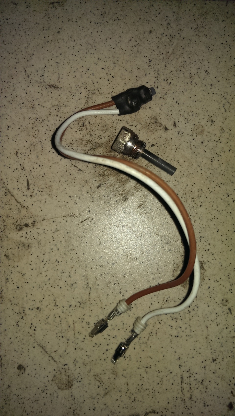

Подружился с таймером и вижу ошибку — AF21- сопротивление по свече. Она новая, керамическая! Хоть я и не придал внимания что на пакете, в котором она шла, были китайские иероглифы…
Снял автономку, раскрутил мозги. Свеча в порядке. Заметил закономерность — пока мозги висят в воздухе — все хорошо. Когда установлены — снова ошибка. Скорее всего, непропай.
Спасибо chaytan, подсказал мне как выявить причину ошибки — мозг или свеча. Достаточно отключить свечку и проверить наличие ошибок на её отсутствие
Новая свеча обмазана керамической пастой, автономка собрана и установлена, завожу — с первого раза, ни единой ошибки! Все четко и гладко. Единственный косяк- вентилятор турбины где-то трет. Думаю, оботрется )))
