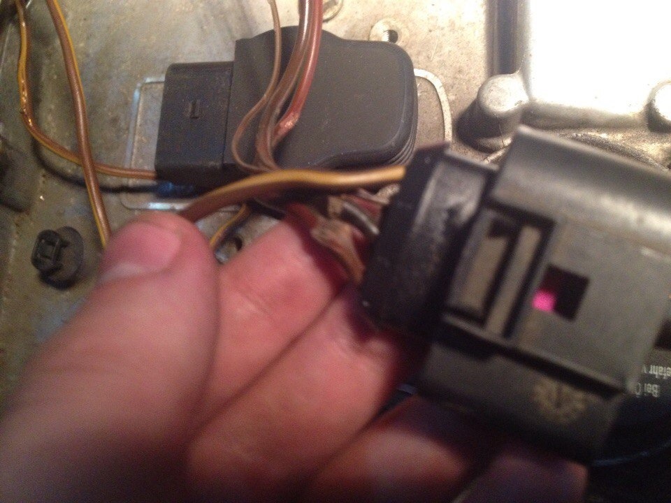

Полез для начала в проводку катушек — выяснилось, что вся целая (пробег у машины не слишком большой), кроме первого цилиндра. Странно, но факт. На первом цилиндре картина была удручающая.

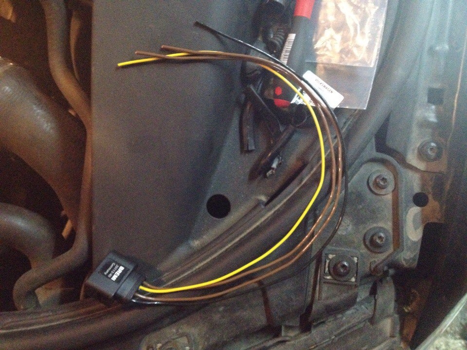

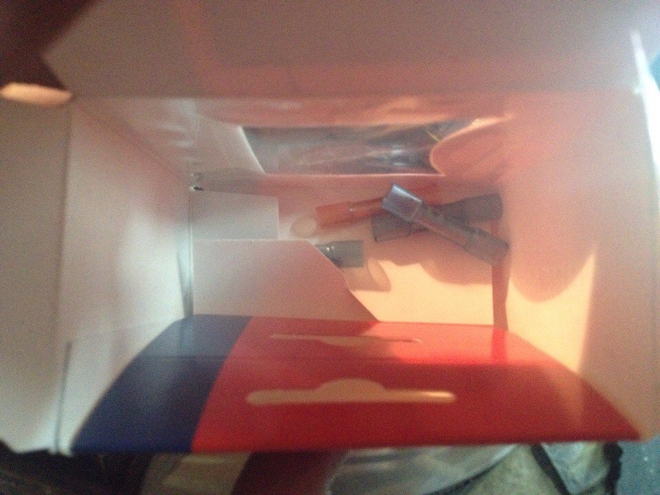

Плюнул, решил взять ремонтный комплект косы от Сиата — под заказ, долго + резать парочку датчиков, что не слишком меня устроило в итоге. Взял ремонтный комплект Bremi 20113/40. Взял сразу 4 штуки, решил не мелочиться… Заменили аккуратно все 4-ре.
Паять ничего не нужно! Место соединения аккуратно обжимается плоскогубцами и обжигается зажигалкой, так как эти фиксаторы идут в термоусадочной трубке, заматывается тряпичной изолентой VAG N 105 920 02 и на этом всё.
Результат работы показывать не буду, думаю всем итак понятно, что к чему получилось.
Заводим — ноль эмоций. Троит и мигает чек… Полез снимать ошибки в реальном времени — пропусков мотор не показывал, но ошибку форсунки — да.
Начали копать в проводку форсунок… В итоге — как новая. Но я заранее купил новую фишку с проводом, которую все таки мы поменяли.
После замены фишки — ноль эмоций.
И тут черт дернул меня переставить форсунки местами… И из первого цилиндра ошибка переехала во второй. Тут то я и понял, что сдохла моя форсунка. Как это произошло — не знаю. Видимо последний раз залил совсем хреновый бензин…
