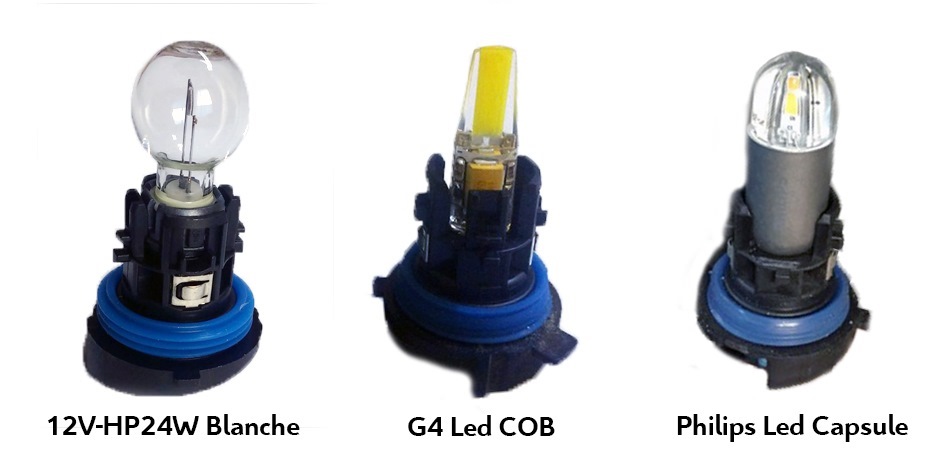

Исследуя просторы Drive2.ru наткнулся на запись в БЖ Citroen C5 БаржА. В это время ко мне добирались такие же лампы, которые я хотел сравнить с лампами G4-COB-5LED-12V. Про их замену писал тут. Светили они неплохо, но не так как хотелось :) Спустя некоторое время свечки были у меня в руках.

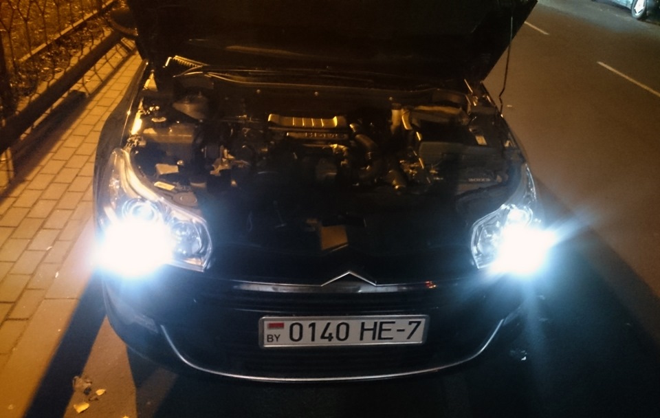

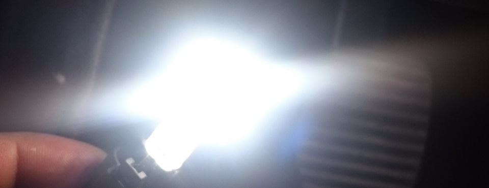

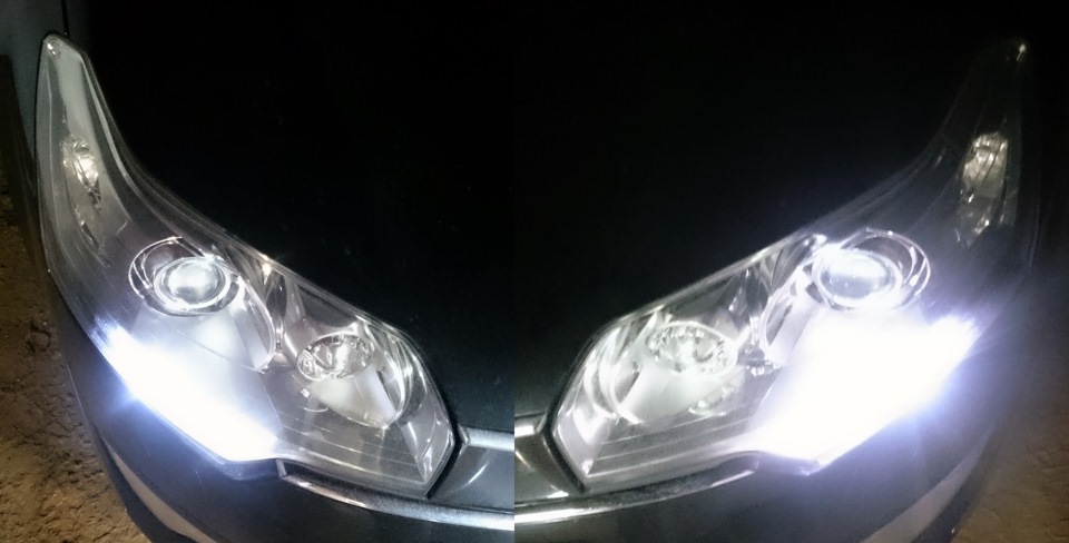

Взяв Torx 45, снял цоколь левой лампы ДХО и установил "свечку".
Результатом очень доволен, поскольку днём ДХО с этими лампами светят ещё ярче. Если, кто-то любит теплый свет в ДХО, то Вам нужны Philips Led Capsule. Как они работают, можно посмотреть в гостях у pmav и его красавца ツ

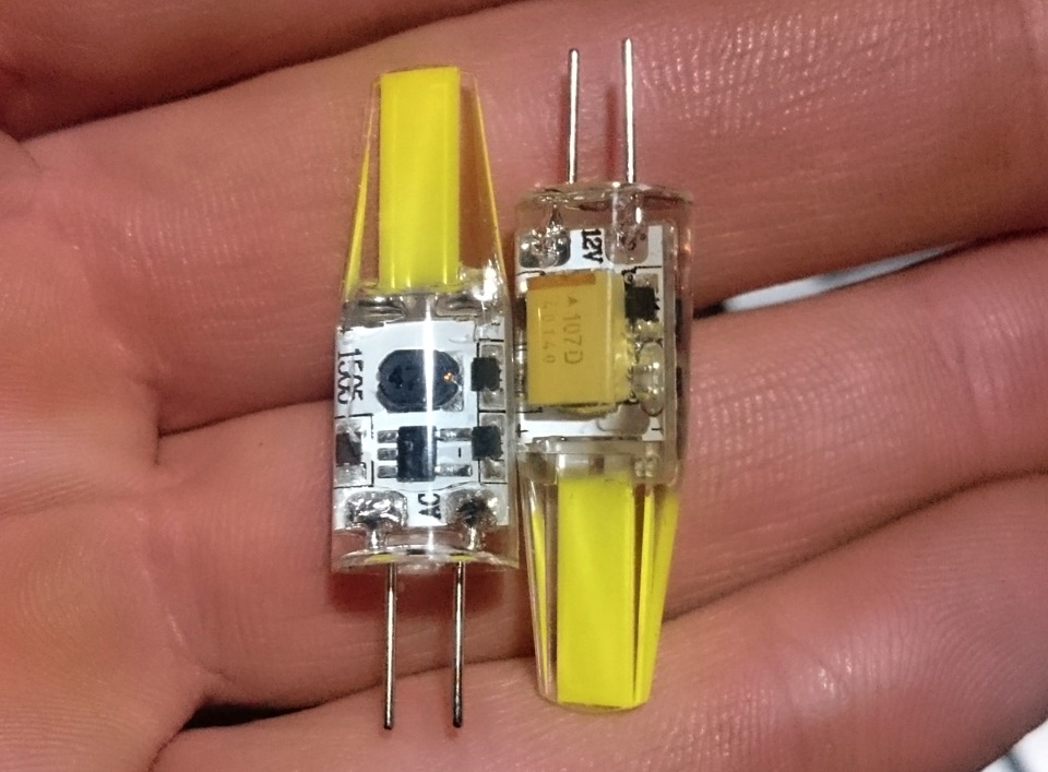

Тоже заказал такие. Одна сразу в руках сломалась. Точнее отломилась матрица. Каким образом не пойму. Только в руки взял. Вставил светит. Поставил обе. Свет красивый, яркий. Радости … поматался, думаю дай-ка погляжу как они светят. Вышел а они не горят. Олна только еле тлеет. Снял проверил. Не работает. Разобрал. Сама матрица светится. Там по 3 светодиода последовательно включены и рядов 5-6. Полетели диоды. Можно заменить. Но матрица не паяется и контактов то нет. Напыление.
Вам просто не повезло ((
Понял почему это случилось. В ваших стоит блок питания. К атушка конденсатор, транзисторы, а а моих только 4 диода и 2 резистора. И вообще походу левак. Перезаказал такие же как на фото.
