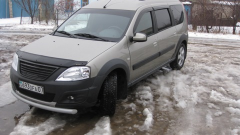

Начнём с того что на Ларгусе Кросс люксовой комплектации НЕТ брызговиков!
Ну да ладно подумал я при покупке авто, не велика цена за данный девайс, куплю на Ракитке и делов то.
Не на Ракитке ни в прочих магазинах Самары я не смог найти оригинальных брызговиков на Кросс.
Решил купить брызговики от обычного Ларгуса и попробовать их как нибудь установить, сразу скажу, это не возможно без кардинальной обработки "напильником". Не стал я их ставить.

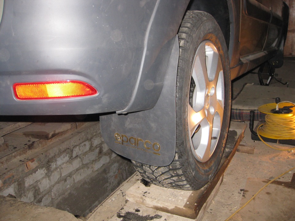

Купил широкие брызговики Спарко и установил их.
Кстати, сзади эти брызговики встали вровень с внутренней частью пластикового подкрылка (хоть это радует).
Особых проблем с установкой брызговиков нет, кроме задних.
После установки брызговиков, а как я писал выше, они идут вровень с пластиковым подкрылком, брызговик принимает округлую форму и визуально, когда смотришь на авто сзади, брызговик своей внутренней частью загнут во внутрь, выглядит не айс.
Лечение.
После установки брызговиков, необходимо феном нагреть угловую часть подкрылка по диагонали, по мере нагрева сгибать подкрылок вместе с брызговиком до необходимого вам угла. Процедуру можно повторять по мере необходимости.
Вчера заметил один касяк (
В гараже было не заметно, а на улице увидел, что после того как загнул задние брызговики они стали выглядеть криво.
Получается изменился угол и брызговик "ушёл".
Так что не повторите моей ошибки.
Что бы избежать ухода, надо было закрепить брызговик только в одном месте (верхний шуруп) а затем уже пробовать гнуть и смотреть результат и только потом крепить остальными шурупами.

Но так как сдел я, меня больше устраивает.
Брызговики широкие и длинные, меньше грязи лететь будет.
А родные брызговики только название одно, толку от них мизер.
Эти брызговики через пару месяцев загнет по направлению потока, проверено!
Нагреем и загнём обратно )
Либо новые, цена вопроса 200р.
