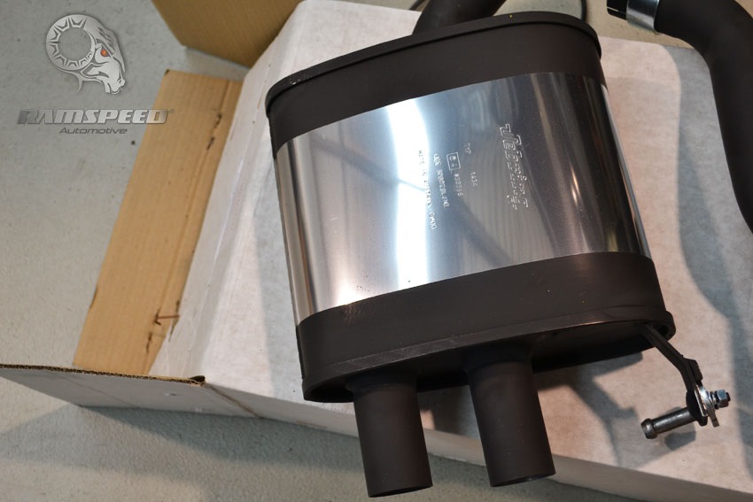

всегда хочется что то сделать с машиной, и вот в последнее время мне очень хотелось запилить выхлоп. У меня до этого был только на мотоциклах, а на машине никогда! Ну и по удачному стечению обстоятельств, я купил новые банки выхлопа от q5 abt. Аккурат себе на день рожденья.
вот такие.
Их установка предполагает установку вот такого диффузора.
И насадки ставятся прямо в него

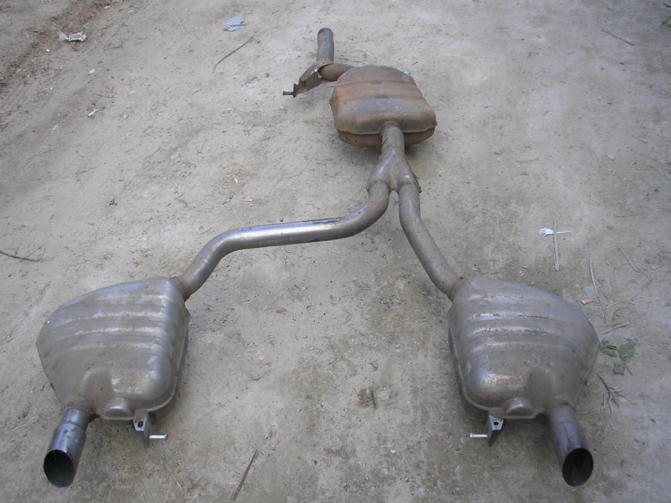

Многие знают что, чтобы поставить это дело на двухлитровый седан нужна трасса. Так как на седанах стоит только одна банка.
В связи с этим, чтобы это всё поставить, и наконец то услышать звук этих новеньких банок, я купил вот такую трассу, почти) она можно сказать 1 в 1 только банки другие.
отрезал банки и водрузил тюнинг.
Езжу с пятницы, всё нормально и звук мне нравится. Единственное с чем столкнулся, что трассу которую мне продали под видом от а4, на самом деле наверное она от ку5, и отличается от четверошной высотой ушей для резинок на средней банке, поэтому выхлоп висит намного ниже чем был, поэтому в ближайшей перспективе я переварю среднюю банку со старого выхлопа. Ну и по размерам, вход на среднюю банку 65, выходы по 55. Насадки пока не установил и работа до конца не завершена, поэтому и нету своих фотографий. Но процесс идёт, и для него собственно всё и делается.)
поставил насадки, пришлось ессно колхозить, но это дело добровольное. Среднюю банку переварил, поставил ту которая была, в итоге труба встала хорошо по высоте. Результатом доволен. :)
