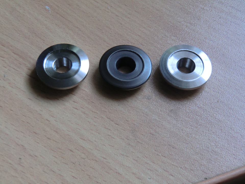

Эскиз верхних клапанных тарелок Ваз 2112 под пружины Opel C20XE. Эти же тарелки можно использовать и на более серьёзных пружинах Schrick, когда придёт время расти)
Отмечу, что данные тарелки без проблем можно выточить на обычном токарно-винторезном станке размерности 16К20, не применяя каких либо оправок. Конечно, кулачки немножко подомнут поверхность тарелки, но это абсолютно не критично.

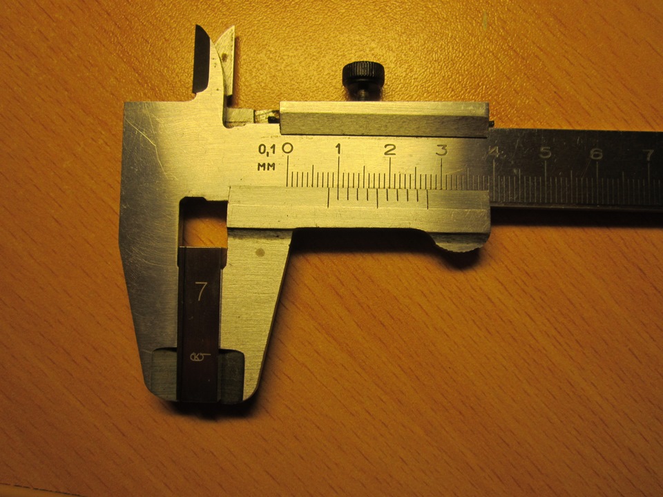

При изготовлении стоит обратить внимание на точность настройки на конус 7* и размер ф8,2. Контролировать этот размер без хорошего мерителя сложно.
Хвостовиком сверла ф8,2 контролировать не выйдет, т.к. сверла, чаще всего, сделаны в минус до 0,04-0,06мм от номинального диаметра.
Цифровой штангенциркуль 0,01мм за 1000 рублей марки «рисовая параша» тут тоже не пойдёт)))
Точней будет настроить не убитый штангенциркуль ШЦ-1-125-0,1 по плоскопараллельной мере, затянуть стопорный винт и получить аналог бесшкального калибра.

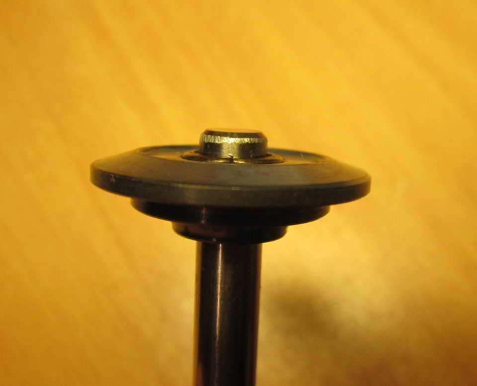

Совместно с размером ф8,2 полезно контролировать величину выступания сухарей из конуса тарелки. Сухари производства разных фирм по-разному садятся на конус; ф8,2мм как раз для самых тонких сухарей.
При необходимости можно (осторожно) несколько увеличить начальный размер 8,2 для более глубокой посадки сухарей.
Выступание сухариков на 0,1-0,3мм – несомненный брак и ставить такую деталь в мотор не следует. Сухарики должны выступать на высоту 0,5-0,7мм минимум! Особенно это касается тарелок из алюминия, т.к. алюминиевые сплавы при длительной эксплуатации в условиях нагрузок отличаются большей ползучестью, чем сталь и титан.
Предпочтительно использовать при изготовлении термообработанный титан ВТ6, ВТ9 и др.
Также можно выточить тарелки из нормализованной стали 30, 45 и др.
Алюминий же – наиболее ненадежный вариант… Про ползучесть алюминиевых сплавов я упомянул выше.
Сплав В95Т1(Т2, Т3) и близкие к нему могут длительное время надёжно работать.
А вот Д16Т всё-таки не советую, временное сопротивление на разрыв 40-42 кг/см*2 не много. Я указал среднюю величину прочности, предельные значения для Д16Т выше — 45-47 кг/см*2, но пруток повышенной прочности ГОСТ 51834 из Д16Т с такими характеристиками нынче редкость(
Главное — достать материал с гарантированными физическими свойствами, современным менеджерам насрать, что втюхивать: металл или прокладки… Можно сделать тарелки из технического титана ВТ1-0, который был куплен как ВТ6… и получить протянутые через конус тарелки сухари, со всеми вытекающими последствиями, как будто тарелка была сделана из алюминия АМг6!
Ну а чтобы на столь «оптимистической» ноте не заканчивать пост, ниже пара фоток тарелочек, которые долго и успешно работают с пружинами Schrick и всякими — разными не очень добрыми распредвалами)))
