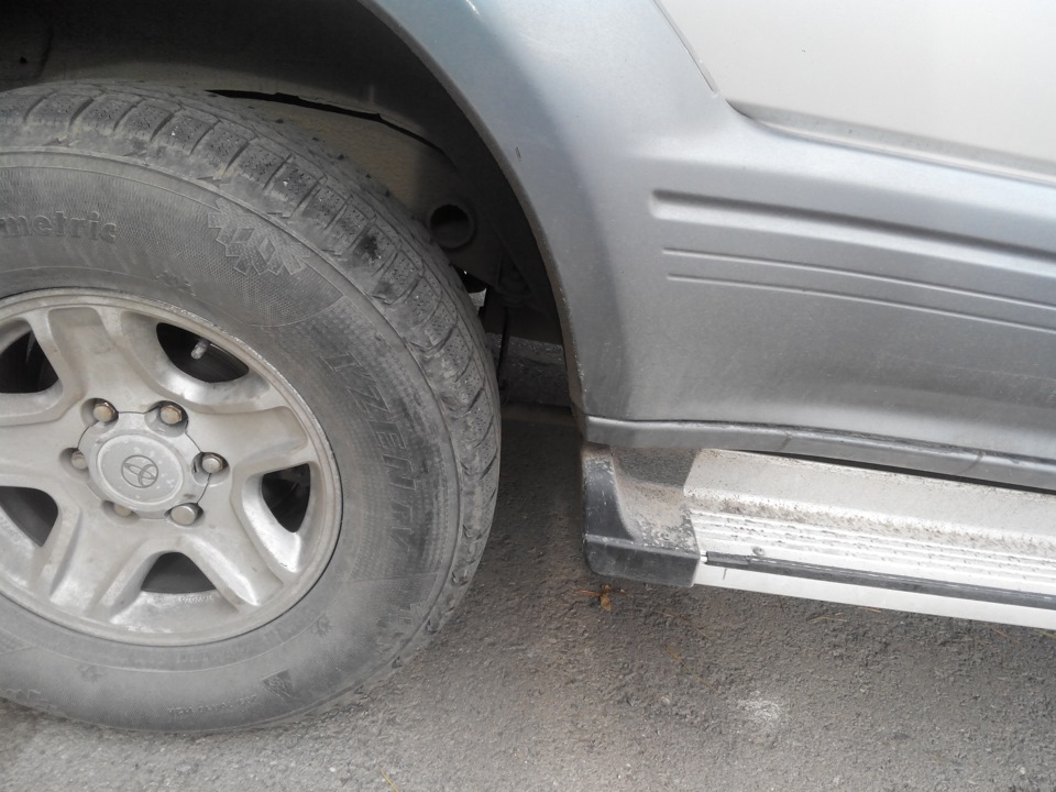

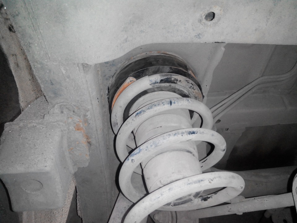

проставки купил с месяц назад, 30 мм полиуретан, брал на "проставки рф", выдалась свободная минутка — заскочил к знакомым армани — поставил пока задние т.к. возьни там нет особой при установке, открутили амморт-мост вниз подупал, пружину поддели монтировкой и она выскочила, ставить пон сложнее так как стало длинее на 30 мм. На очереди передок — но там посложнее .да и оставил на потом потому как надо менять шаровые 2 шт и сход развал как при замене шаровых так и при установке проставок неизбежен. Приедут шарики-тогда все вместе и поменяю. Тем кто будет заказывать скажу — не берите одинаковые по толщине- на передок надо 20 мм т.к он поднимется выше с каэффициентом 1.7 и если взять 30 мм то морда поднимется на 51 мм…я как раз ступил и взял 30 мм…буду пилить до 20 мм. Да забыл сказать- стойки стабилизатора менял на сурфовые (130 кузов), они длиннее мм на 50, как вариант можно поставить наши но с передка-они длинее задних
