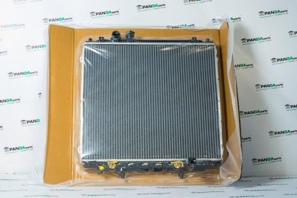

После наступивших холодов с утра под машиной образовалась лужа. Осмотр выявил трещину нижней ванночки радиатора охлаждения. Погоревал и в магазин:
Радиатор охлаждения pandaparts
Термостат ТАМА на 82 градуса
Уплотнительное кольцо термостата masuma
Антифриз felix carbox g11
С ямой не получалось, чтобы самому поменять, на улице -17, поехал в сервис. По времени все заменили за 1,5 часа. За работу отдал 1500р и получил гарантию в 3 месяца.
В салоне теперь ТЕПЛО! Сегодня даже печку убавил, а за окном -22 было…

Точно не от нашей машинки, у нас он длиннее, на два вентилятора. И антифриз G11… я даже не знаю, себе не залил бы, только G12!
1996 г.в. не знал о существовании G12. Во все свои предыдущие хонды лил именно G11 и буду лить, если того требует мануал. Разница с G12 в пакете присадок, не более
А радиатор на картинке точно не с ЦРВ, но гугл выдал такое…
Можно и 11й, но раз есть 12й по той же цене, почему бы и не залить? ) Кстати, насчет радиатора. Странно он как-то снизу потек, обычно лопается верхний бачок. Может, механический перекос внизу?
Тоже знаю, что обычно снизу. На стримке так и было. Удивлен и сам был, но факт есть факт… У знакомого на орхии тоже снизу лопнула. Но в целом для 20 летнего все норм :) Машина долго стояла в гараже, поэтому начинают вылазить течи.
На CR-Vэшке RD-1 верхний и нижний патрубоки с одной стороны, с права, а на фото нет. Точно тот радиатор взял.
картинку эту выдал "гугл" :) Я не фотографировал, указал только парт-номер. А за замечание, спасибо! Не все знает великий и могучий поисковик :)

а радиатор точно от срв?
С учетом, что все подошло "болт он", могу сказать, что ДА.
