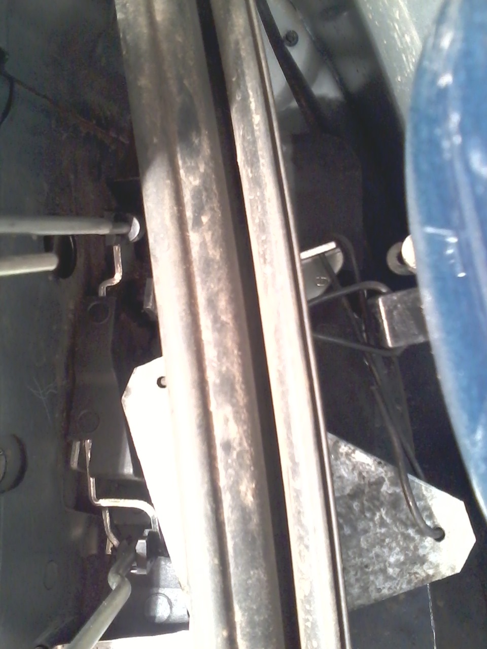

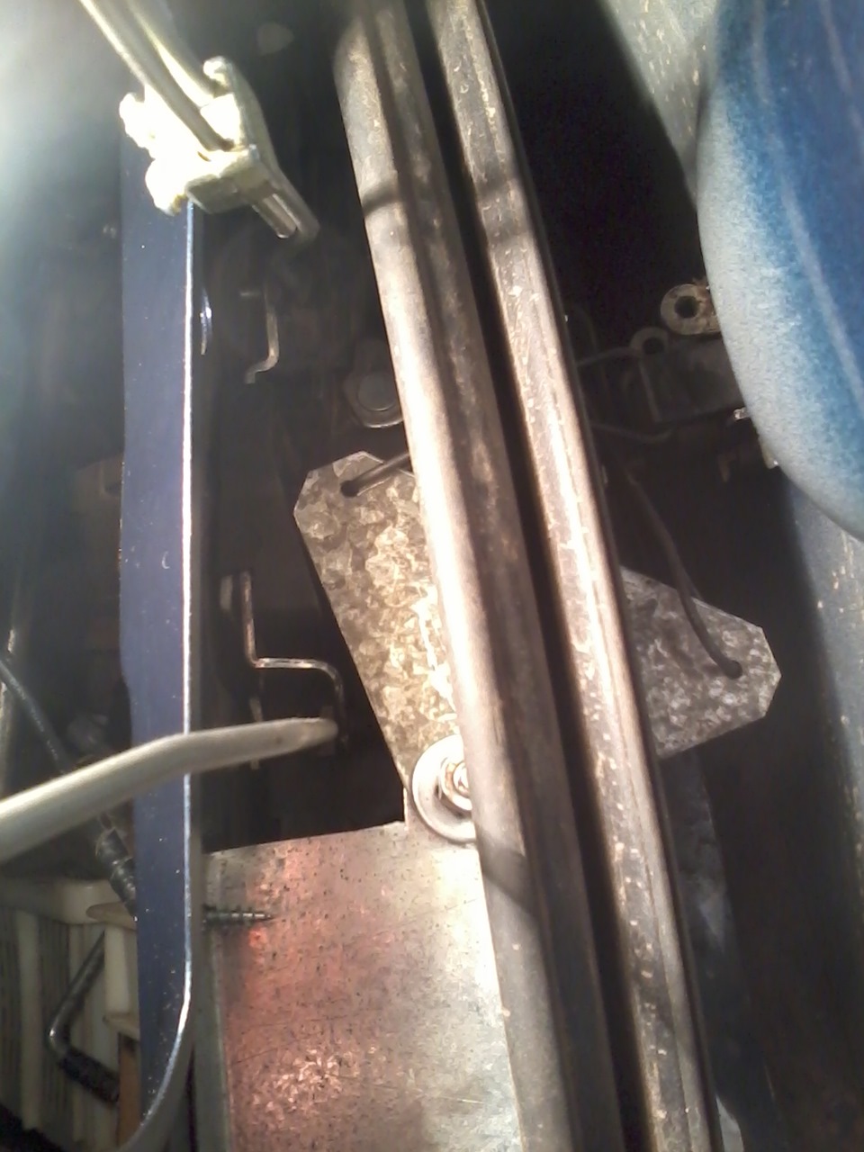

Решил проблему замков задних дверей. Замковую часть не пилил. Установил тяги в приводе. Открывается легче передних.

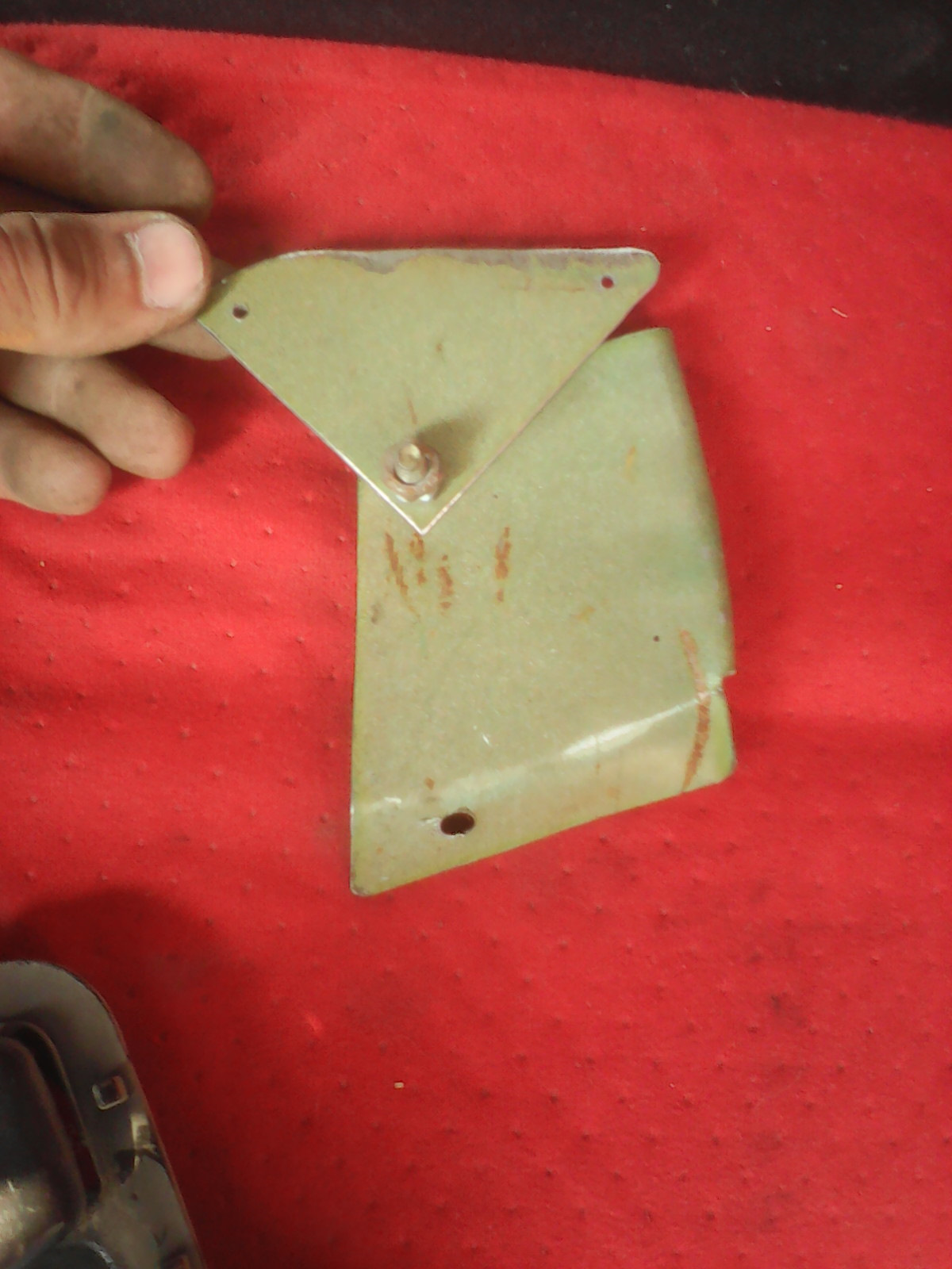

Установил в приводе между наружной ручкой и флажком замка две тяги и промежуточный рычаг. Первая тяга крепиться непосредственно к пластмассовому ушку наружной ручки, в обход дюралюминевого нажимного рычажка. Промежуточный рычаг крепиться на дополнительный кронштейн внутри двери. Промежуточный рычаг и кронштейн сделаны из толстой жести.
Пока конструкция предварительная. Немного доработаю, тогда сделаю фото.

Неа механизм не менялся, просто рычаг стал больше, усилий меньше

Размеры можно?
Ребят размер я делал чисто на глаз, щас смерить не могу, если только не забуду когда снова в дверь полезу померить

У меня гляньте. Тоже сделал

Сделал как у тебя. Реально работает.

Шутка? Какие тяги ?! Скобу на кузове вперёд выдвинул? Щель между дверью и кузовом большая…Когда я так у себя делал то тоже классно открывалась но щель не нравиться — дует…(((
он сделал по принципу как из салона открывается, какая щель? ничего там не надо двигать тем более скобу, ты ж из залона всегда легко открываешь при любой регулировки скобы))))
Теперь фоток добавилось и всё понятно стало…КРУТО!
