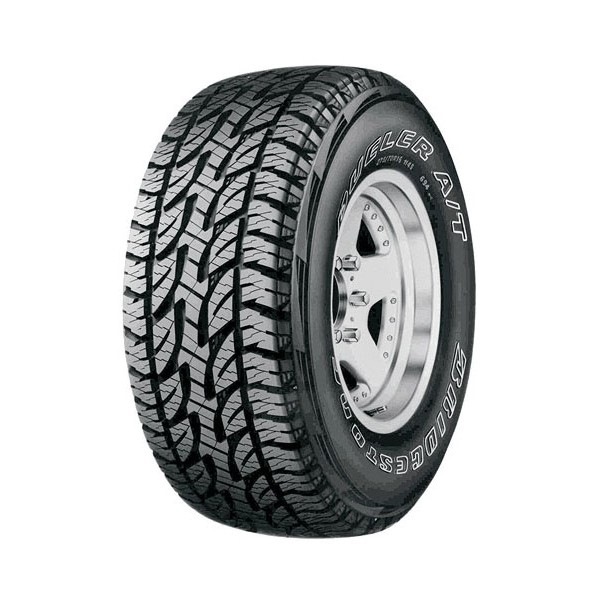

1. Bridgestone Dueler A/T 694
Отзывов не так много, но большинство примерно такого содержания: «Быстро стерлась, два сезона и все. На третий не хватило. С новья прошла примерно 50 тыс.км. до лысого состояния. На бездорожье никакая, замыливается моментально. Много проколов».

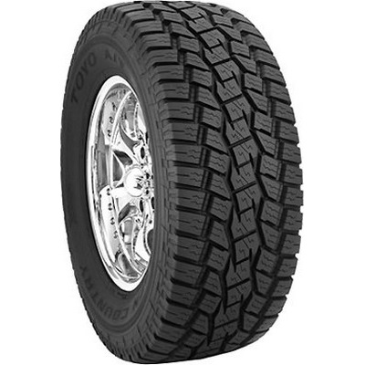

2.Toyo Open Country A/T (OPAT)
Владельцы данных шин в своих отзывах так же жалуются на часты проколы при движении на проселковых дорогах.

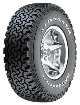

3. BFGoodrich All Terrain T/A
Да бесспорно одна из лучших шин в сегменте AT, но почитав тест ссылка на который приведена ниже, осталось больше вопросов, чем ответов.
BFGoodrich стали разочарованием в тесте на песке, так как безнадежно вязнут и не могут проехать достойное расстояние. Зато на гравии и во время заезда на холм шины показали себя с лучшей стороны. В целом BFGoodrich доказали, что могут справляться с любыми препятствиями, но только если на пути нет воды. Если же без влаги не обошлось, центральная секция очень быстро «замыливается» и очень медленно очищается. Во время торможения их предсказуемость и стабильность позволяет чувствовать себя увереннее, а их главный недостаток, как уже было сказано – очень слабое сцепление на песке.

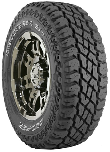

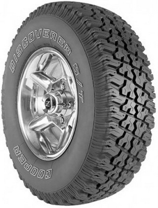

4. COOPER DISCOVERER S/T
Очень универсальные шины, стабильно и предсказуемо ведущие себя на любых поверхностях, а также во время торможения. К сожалению, хотя субъективно эти шины хорошо вели себя в тесте на эффективность торможения, это не отразилось на длине тормозной дистанции. Cooper Discoverer ST также стали одними из лучших во время лосиного теста на гравии, но они очень быстро теряют контролируемость при ускорении свыше 65 км/ч. Еще одно достоинство в том, что после тестов именно эти шины были повреждены меньше всего.

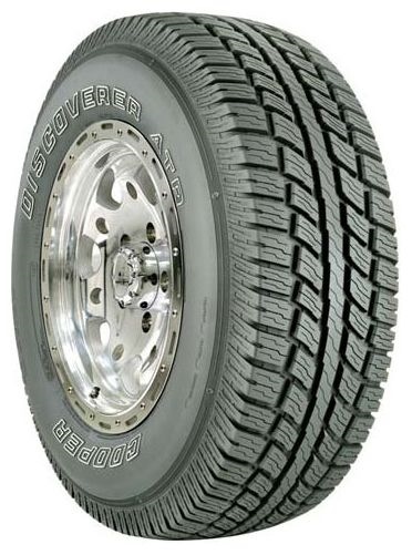

5. Cooper Discoverer ATR
Эти шины преподнесли настоящий сюрприз, так как очень хорошо справились с лосиным тестом на гравии, и при этом стали самыми тихими из всех. Кроме того, эти шины показали лучшие результаты в тестах на песке, быстрее всего остановили автомобиль на дороге, и для их балансировки понадобился самый небольшой вес. Шины отлично удерживали сцепление во время скоростных поворотов на грунтовых дорогах между различными трассами, но когда начиналась территория бездорожья, где надо передвигаться на низких оборотах, шины так и просили вернуться на асфальт.

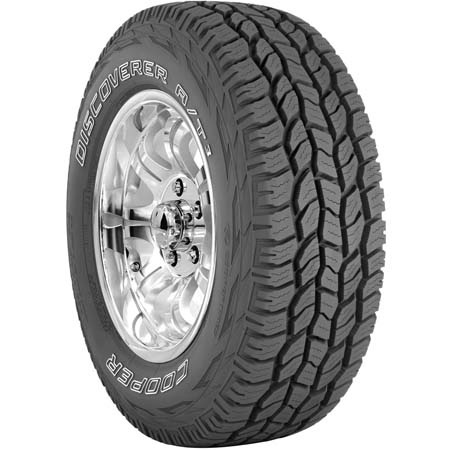

6. Cooper Discoverer AT3
Многие обладатели шин 2010 года жалуются на трещины по бокам шин, как потом выяснил, что Партия 2010 года была официально признана заводом браком и отозвана, но у умудряются ее продавать.

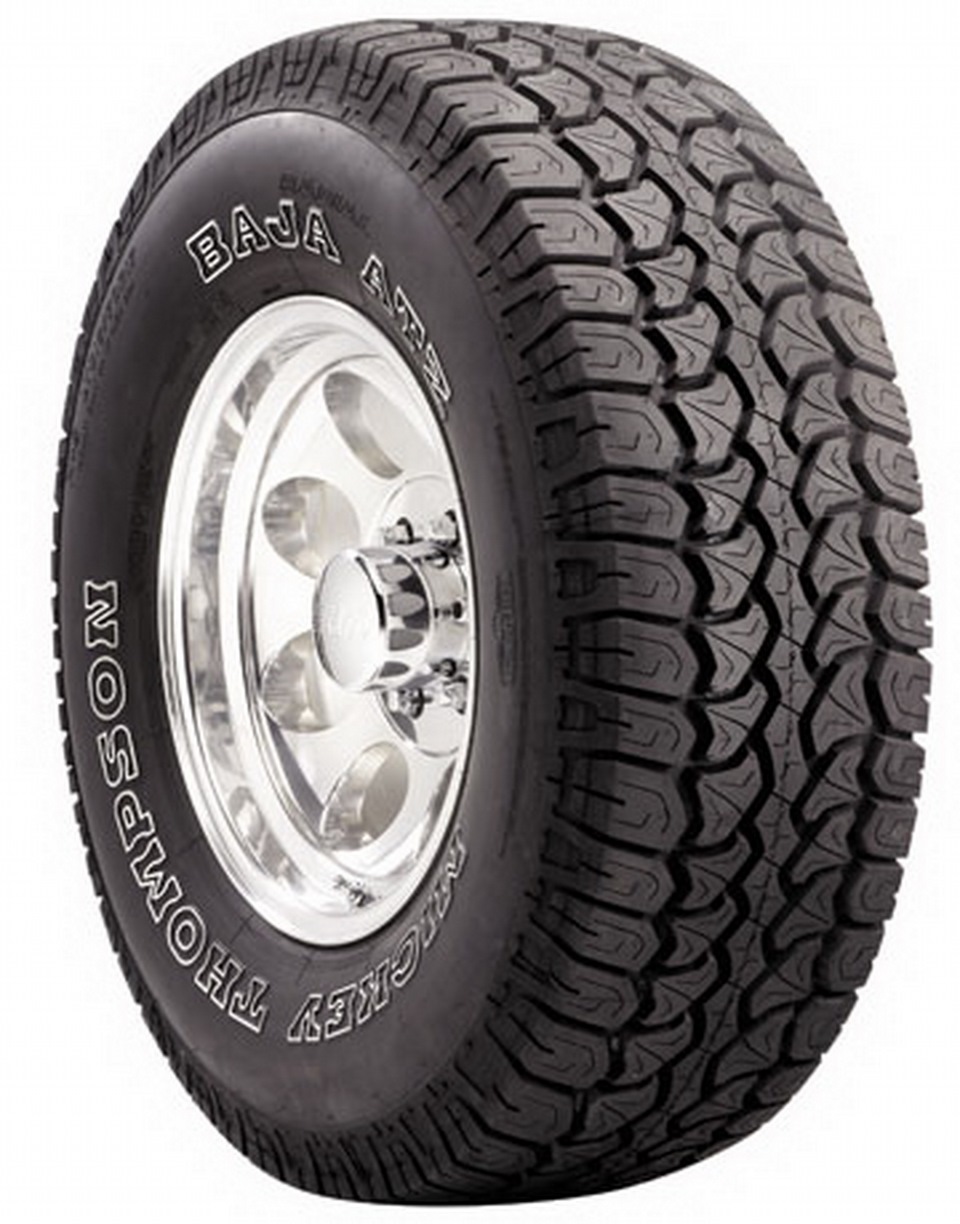

8. Mickey Thompson Baja ATZ Radial Plus
Шины слегка разочаровали, так как ожидалось, что они превзойдут всех остальных на гравии и во время заезда по склону. Но, как оказалось, Land Cruiser немного не хватало сцепления на гравии, и его немного сносило во время скоростных поворотов. Как бы то ни было, Baja Radial MTZ – прекрасные грязевые шины с отлично работающими боковыми грунтозацепами. Протектор был немного поврежден после заезда на холм.

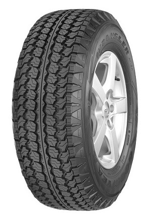

11. Goodyear Wrangler AT/SA
Так же как и Procomp отзывов очень мало, как и предложений о продаже, но никто не плохо о данной резине не отзывалса.
отзыв о Goodyear Wrangler AT/SA. Брал их 2 года назад, катаюсь до сих пор, думаю ещё до конца 2016 года мне хватит. Взял именно эти шины из-за их возможности ездить по любой местности и защиты от проколов. Часто с семьёй выезжаем на природу, в сельскую местность к родителям постоянно наведываемся, так что шины эти для меня что надо. Несколько раз попадали на грунтовку после дождя машина шла практически идеально, очень круто было, ощущение будто бы ты не на машине едешь, а на бэтере.

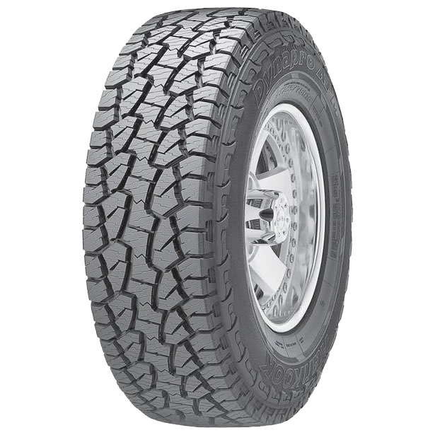

12. Hankook RF10 Dynapro ATm/
Отличные отзывы, многие сравнивая с BFG выбирают Hankook, единственно у них износостойкость похуже чем BFG, но в грязи чувствуют себя лучше.

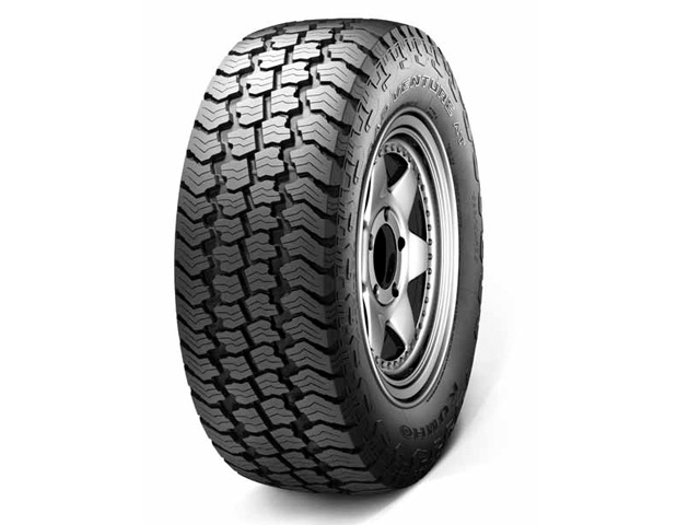

13. Kumho Road Venture AT KL78
Предложений и отзывов очень мало, но ни одного отрицательного.

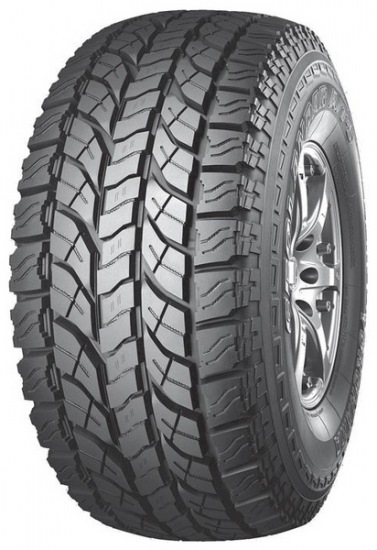

14. Yokohama Geolander A/T-S G012
Шины представлены очень широким выбором топоразмеров, отзывы тоже весьма хорошие.

Geolander норм резя. По песку едет уверенно, в глине ни какая. Шума немного на асфальте, тормозит хорошо. За 3 года сильно не стерлась. Cooper stt не впечатлила. Стирается быстрее других. 2 сезона откатал протектора осталось около 30% bf goodrich на all rerrain не ездил, но говорят что шумная почти как mud terrain но в грязи не едет. Toyo слишком мягкая рвется на раз.

Геолендер ат рулит, 3 года зимой и летом на ней

Goodyear- досталась с машиной, тихая, не лазучая, не тормозастая, но это скорее связано с бОльшей размерностью. Была 265-75-16, а штатный не более 245-70-16. В общем никаких эмоций.

Bridgestone Dueler A/T 694. За 5 лет откатал около 100,000 км (с 2011 по 2016 г.) по асфальту 95% всего времени. На момент продажи авто с данной резиной еще осталось около 20-25% от глубины протектора. Для теплого времени года очень хорошая резина. Зимой не пробовал, ибо была шиповка. Проколы были, но как без них если то болт влетит, то шуруп. Мало какая резина их выдержит. Балансировалась нормально. Не особо шумная. На бездорожье средненькая, особенно если грязь жирная или глина. Мылится на раз. По песку получше, но тоже не супер. В аквапланировании уличена данная резина не была. Еще заметил, что накат у авто с ней был средний.
Итог: крепкая резина для эксплуатации в городе в теплое время, или на совсем легком сухом бездорожье.

из AT резины пока только гудиеровская вранглер танчит. довольна мягкая, не сильно шумная. грыж за лето не возникло. по износу точно не скажу, но с виду все нормально. идет нормально по мокрой дороге, по бездорожью тоже, хотя иногда возникает ощущение, что скоро не вылезу, но такого еще слава богу не было

Выбрал Geolandar, доволен. Мягко, тихо. И по твердым, но скользким грунтам едет.

Два года катаю юку Geolander A/T-S G012
Очень нравится, и на дачу после дождика прокатится без проблем, и на трассе вполне достойно себя ведет, минус вижу в ее мягкости в плане износостойкости, чуть про***ал сход-развал и внутренняя сторона уже стерлась.
Я взял Маршал, он же Кумхо Роад Венче КЛ78. Корейскую, не Китай главное.
Отбалансировалась очень хорошо.
"не Китай главное" — ерунда это все, катаемся на Китае и зимой и летом и все нормально. Сначала да, с опаской как будет да что, а сейчас и на большие внедорожники ставим и по цене не кусает. А Нокиа российскую я вот точно брать не стал, пишут и Бриджстоун тоже скоро у нас варить будут, вот тогда точняк "не Россия главное".
Про российскую полностью согласен, но пока есть корейская резина, мой выбор не в пользу Китая. На безопасности своей семьи не экономлю

Оставлю отзыв о Goodyear Wrangler AT/SA. Брал их 2 года назад, катаюсь до сих пор, думаю ещё до конца 2016 года мне хватит. Взял именно эти шины из-за их возможности ездить по любой местности и защиты от проколов. Часто с семьёй выезжаем на природу, в сельскую местность к родителям постоянно наведываемся, так что шины эти для меня что надо. Несколько раз попадали на грунтовку после дождя машина шла практически идеально, очень круто было, ощущение будто бы ты не на машине едешь, а на бэтере.
спасибо, хороший отзыв, добавил в основной текст.

Добавлю свой опыт…
Эксплуатировал Yokohama Geolander A/T-S G012 на Escudo — лазили как обычно — где только можно, за два сезона эксплуатации износ составил примерно 7% — т.е. от нового 10 мм осталось 9,3 мм.
За два года не было ни одного прокола колеса. По шуму — не самые тихие, конечно, как и все АТ тяжеловатые, балансируются не плохо.
Не было ни одного места, где бы я застрял — учитывая, что машина полный сток — в самые безумные места не залазил, но грязь с крыши порой снимали… :) Однозначно купил бы еще.
Сейчас на этот сезон выбрал и купил уже Dunlop Grandtrek AT3 — выбор из-за типоразмера и очень важный критерий цена. Ходовые будем проводить летом, литье уже тоже приготовил.
Буду рад, если мой опыт кому-то пригодится!

Летом ездил на Yokohama geolander, часто вне асфальта. В общем нормально, шум не значительный, по грязи везут уверенно (люблю отдых на природе и рыбалочку). Стоковые шины по асфальту менее шумные, но по грязи никакие.
Читал что быстро снашиваются, и предыдущий опыт это подтверждает.
Возможно так, н за 15000 км не заметил сильного снашивания в отличии от стоковой шины.

Toyo Open Country A/T хороши.

А cooper discoverer stmaxx — как быстро трется? сколько реального пробега?
Не понял вопроса, данные шины не эксплуатировал!
694-ый стерается на ура и боковина слабая, порезал аш 2 баллона за сезон в городе. БФ-хороший вар. но дороговат я думаю будет. Смотри на год изготовления резины, а так либо Cooper at-3 либо Continental cross contact A/t между ними разницу врядли почувствуешь обе хорошие, или же накрайняк Yokohama geolander Г-012

Резина (wrangler at/sa) само по себе не тяжелая. BF Goodrich много тяжелее в таком же размере.
Это понятно, таблица для примера, но гудик тоже тяжел, я на двух машинах менял резину и чисто в руках прикинул гудик с BMW 245/50/18 ранфлет и гудик вранглер ат/ст примерно одинаково весят.Так что вес у них приличный, Б.Ф. такойже если не полегче будет.
Я тоже как-то думал над резиной, в итоге выбрал Ханкук и не пожалел.
Стоит обратить внимание, что Ханкук AT это не MT :)
Хорошие универсальные шины!
Спасибо! Ближе к весне будем выбирать. МТ не нужно так как в основоном город.
ездил на toyo open…at 3 года на витарике на них и продал! колеса отличные использовал круглый год в Тюмени Екатеринбурге и Сургуте так как там работал по льду плохо себя видут в остальном супер! легкие по сравнению с bfg 70тыс на них прошел но уже почти убились но и это неплохо так что советую
Взял Ханкук, очень доволен! Шума нет, очень мягкая, отличная самоочистка!

Мне всё-таки Toyo Open Country A/T (OPAT) по душе кто бы что не говорил и не писал. Буду брать её.
Toyo Open Country A/T.А зимой как себя ведет, не пробывал.Хочу взять как всесезонку.
привет, не подскажу, зима у меня шипы континентал, да и Тоyo так и не получилось испытать, на штатных бриджстоун откатал лето
Я бы выбирал между Yokohama и GoodYear, у самого зимняя Yokohama Geolandar I/T G072, скажу сразу японское лучше всего!) А летняя заводская уже вся лысая, так что к лету новую брать буду.
Езжу на Тойе. Вроде свои задачи отрабатывает. На асфальте пошумнее штатных Бриджей, но зато управляемость лучше. По грязи сносно едет. Самый большой минус — быстро стираются.
Вот и в отзывах читал, что стираются и много проколов.
Проколов на штатных бриджах больше было…
Про штатные и речи нет, вот лежат с пробегом в 500 км, хочу поменять на АТ, они понадежней и проходимей.

БФ Гудрич- тяжелая, гребет не лучше Бриджа, точится долго.

Если в грязь полезешь, тогда эти — Cooper Discoverer ST Maxx, если асфальт и просёлочные дороги-Dunlop Grandtrek AT3
Спасибо, грязь редко, но метко и на шоссе не хочется увеличивать тормозной путь и терять динамику.
Да тоже на лето буду брать а/т резину, но гуричь хорош и боковины у него толтые-но она тяжелая.Для себя выбирал из Yokohama Geolander A/T-S G012, Hankook RF10 Dynapro ATm/, Dunlop Grandtrek AT3. Данлоп отмёл из-за того что много отзывов что она очень шумная, ханкук тоже уже для себя исключил(уже не помню изи за чего-что то прочитал) и решил брать СЕБЕ Yokohama Geolander A/T-S G012, тут www.drive2.ru/cars/suzuki…urnal/288230376153090124/ посмотрел как она смотрится и вкупе совсеми отзвывами которые прочитал про нее--решил мое. Себе буду брать размер 225/70R16 или 225/75R16
