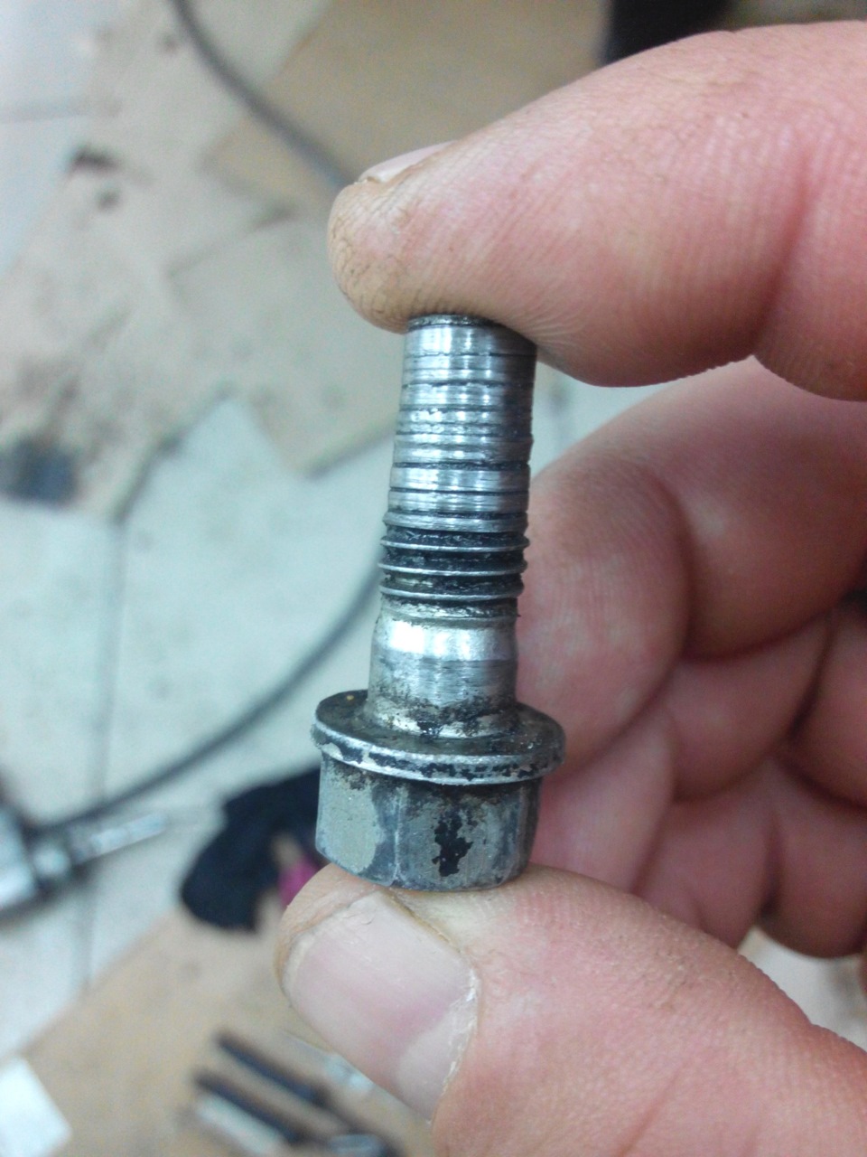

Спросили про ручник, полезли в задние тормоза подтягивать. В правом заднем барабане (сюрприз!) всё залито маслом. Покопавшись в памяти, вспомнил, что на ТО-1 обнаружили потеющий сальник, а чуть позже его заменили по гарантии. Теперь этот сальник потёк и залил тормоза. ИПГ вынес вердикт, что гарантии не будет (12 месяцев или 25000 км пробега — и то, и другое прошло). На вопрос, что прошло меньше года и всего 15000 км, как его меняли ответа не последовало. Значит, можно вкорячить любую хрень по гарантии, а потом её же менять за деньги? Ладно, согласился на ремонт, не ехать же с текущим сальником. При откручивании фланца полуоси слесарь выкрутил болт
и заявил, что он уже был сорван. Ну, сорван, так сорван. Согласен менять, благо не мильён стоит. Только, кто же его так сорвал, если я в заднюю ступицу ещё не лазил, а вот гарантийную замену сальника производили тут же? К тому же, резьбу в ступице пришлось прогнать метчиком, т.к. новый болт садиться не хотел. И ещё, интересно, если бы меня не было рядом, как в тот раз, этот болт также занял бы своё место, как ни в чём не бывало? Вобщем, сальник и болт заменили, тормоза очистили обезжиривателем, ручник подтянули, всё собрали. Расходников на 38 руб, работы на 710 руб — это сверх цены за само ТО.
