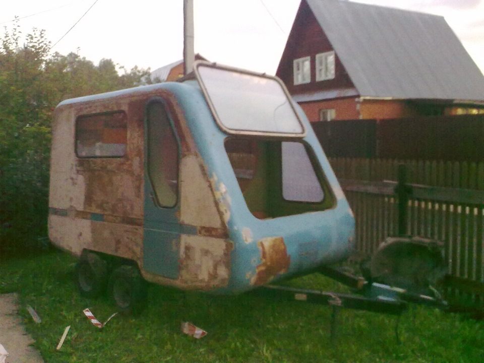

Самодельный советский прицеп-дача "Теремок"
Куплен был совершенно случайно 3 года назад
С тех пор преимущественно стоит, то на даче, то ещё где-то — руки до него никак не доходят

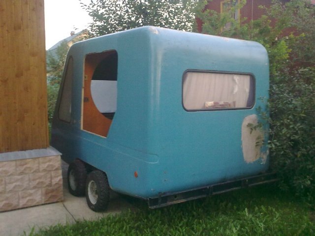

Легенда гласит, что всего создателем было собрано 10 "Теремков" из которых первые 3 или 4 выглядели именно так, а оставшиеся 6 или 7 шт уже имели иные формы и 1 ось

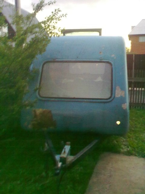

Материал из которого изготовлен "Теремок" — сендвич-панели и стеклопластик

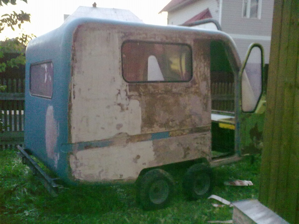

Подвеска какая-то типа как на инвалидке — т.е. осей в классическом понимании нет и все колёса независимы
Тормоза "накатные" есть и работают не смотря на время исправно
Буксировали его раз 5-6 с места на место на нормальные расстояния со скоростью до 110км/ч — ну… вроде не развалился :)
Вот теперь думаю — то-ли доделать, то-ли продать нафиг! :)

Как я и говорил — было 2 вида "Теремков" — и этот "ранний" первый вариант

Теремок достался мне далеко не в идеальном состоянии
Дело в том, что создатель его человек в возрасте и сил со временем у него не прибавляется — увы…
Т.ч. замахнувшись однажды на переделку, работы он не завершил и продал "Теремок" как есть
Была задумка уменьшить высоту кемпера, из-за чего был срезан пол и пропилены пазы в стенах — таким образом "Теремок" "сел" на раму
Далее было решено избавиться от большого окна — сделать в верхней части стены узкое прямоугольное окошко (типа как в автобусах)

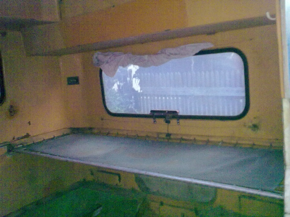

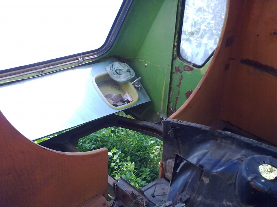

Для всего этого был практически полностью разобран интерьер и в "Теремке" остались только лишь столешница в зоне кухни и детская подвесная кровать. Остальной интерьер, к сожалению — был полностью и безвозвратно утерян… :(
Т.ч. сейчас мы имеем то, что имеем и что с этим дальше делать, а хер его знает! :)
В принципе, готов при появлении реального покупателя отдать Теремок в "добрые руки" — наверное за 70.000 — с торгом на месте

Какой симпатичный и для своего времени весьма хорош.Восстанавливать его, наверное, только для выставок, про которую вы писали . Выклеен стеклотканью по фанере? А рама как и из чего?Интересуюсь потому, что леплю себе свой.

Увидев правый брызговик от BMW E23, я поначалу очень удивился :)
А-ха-ха-ха! ))
Ну да — было дело — они там валялись )))
