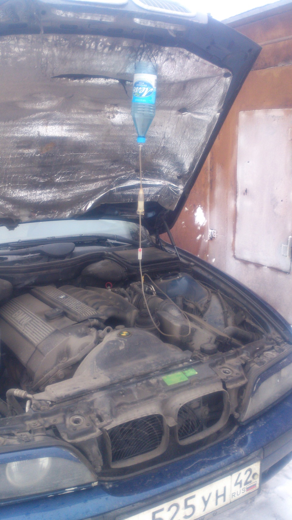

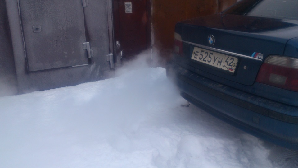

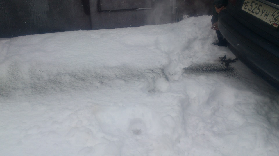

Наконец то добрались руки сделать пропарку двигателя младшему! Грязи конечно было меньше, чем у старшего))) Состав все тот же: 5-6 таблеток гидроперида и 5 литров дисцилированной воды!
Обороты стали поменьше, мотор стал работать потише. По поводу улучшения тяги не заметил, горцануть негде, погода не позволяет((

Приветствую! Вопрос во времени такой процедуры? сколько часов она будет пить 5 литров воды?
Привет. Смотря какая игла, у товарища из больницы иголка, она за 1.5 часа Где то пропускает) поэтому смотря какую иглу поставишь))
а как же католизаторы?они не забиваются от хлама который летит?
У тебя все чистится, вся выхлопная система, ничего не забивается

Хочу попробывать этот способ . Если можно подскажите как должна лится эта жижа каплями или струйкой .
Капельницу делаешь, смотря какую иглу поставишь, обычно частыми каплями, струей не получится
Понятно в выходные попробую.
Капельницу приобрети, обрезаешь бутылку, в пробку приделываешь капельницу, вручает в гофру во впуск как на фото, даешь 2000 об, подливаешь смесь и периодически прогазовываешь до отсечки, потом опять на обороты))
