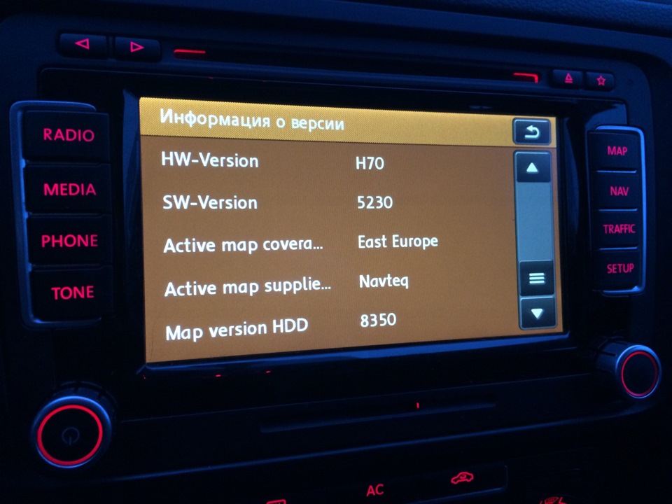

Всем привет! =) Сегодня отвлечемся от всего и поговорим про всеми любимую rns-510!
На просторах интернета постоянно выкладывают новые версии прошивок и карт для рнски 510. Обновлять прошивку я вообще не вижу смысла и не советую никому этим заниматься, лишние проблемы, а толку 0! =) У меня стоит прошивка 5230, которая работает без каких-либо глюков.
А вот карты обновлять стоит и более того нужно! Но, как многие знают, начиная с версии карт 8196 (вост европа) их объем превысил объем обычного dvd-диска. Приходилось покупать двухслойный диск, который многие рнски выплевывают и не читают… Потом появились "урезанные" версии карт, где убраны стоковые ненужные ПОИ и прочая фигня. Но все равно у многих возникают проблемы с записью и установкой, ибо рнска порой зависает или бесконечно записывает карты и по факту не обновляет их или тупо выдает ошибку…
Так вот, есть альтернативный способ, о котором возможно многие знают, но при этом многие и не знают!) Достаточно простой. Поэтому расскажу о нем. Перед началом скажу, что инфа взята с сайта и перед началом работы вам нужно там зарегаться. Также вам понадобится любой чистый cd диск и sd карта (желательно 10 класса) объемом 8 или 16 гб. Пост будет написан на примере новых карт 8350 (вост европа), которые вышли буквально недели 2 назад! Кстати очень крутое обновление, в Москве появилось большое кол-во новых развязок, которые уже есть в этой версии карт.
Данный способ загрузки навигационных карт на встроенный жёсткий диск РНС-510 не с DVD диска, а с SD-карты. Шаги для установки:
1) Sd карту отформатировать в FAT32
2) На карте создать 2 папки WESTDVD и WEST
3) В папку WESTDVD скопировать извлеченное содержимое образа с картами 8350 (скачать тут)
4) В папку WEST скопировать файл hddfiles.log (скачать тут)
5) Разместите пару mp3 файлов на SD карту
6) Скачать мини-прошивку (универсальная под все версии карт) и записать как образ на СD диск (скачать тут)
Порядок действий в машине:
1) Заводим тачку. Весь процесс установки производится на заведенном авто!
2) Поместить SD-карту в картридер и подождать её загрузку (запуск проигрывания MP3-файла с SD карты)
3) Войдите в режим навигации и одновременно нажмите три кнопки SETUP + MIC + Eject. Подождите 5-7 секунд и вставить cd диск с образом мини-прошивки. По истечении 21 минуты РНС-ка выдаст сообщение "SWL SUCСESS" как обычно происходит после успешной "перепрошивки". Привод отдаст диск — вытащите его и РНС перезагрузится.
Внимание: весь процесс визуально замирает на надписи LOADIN STATUS 31%, а установка проходит "тихо". Так что не переживайте!) Бывают также случаи, что достигнув 100%, она перезагружается и начинает записывать данные по новой. НЕ ТРОГАЙТЕ МАГНИТОЛУ, пусть записывает по 2 кругу! Иногда проходит проверка и дописывает файлы, которые криво записались.

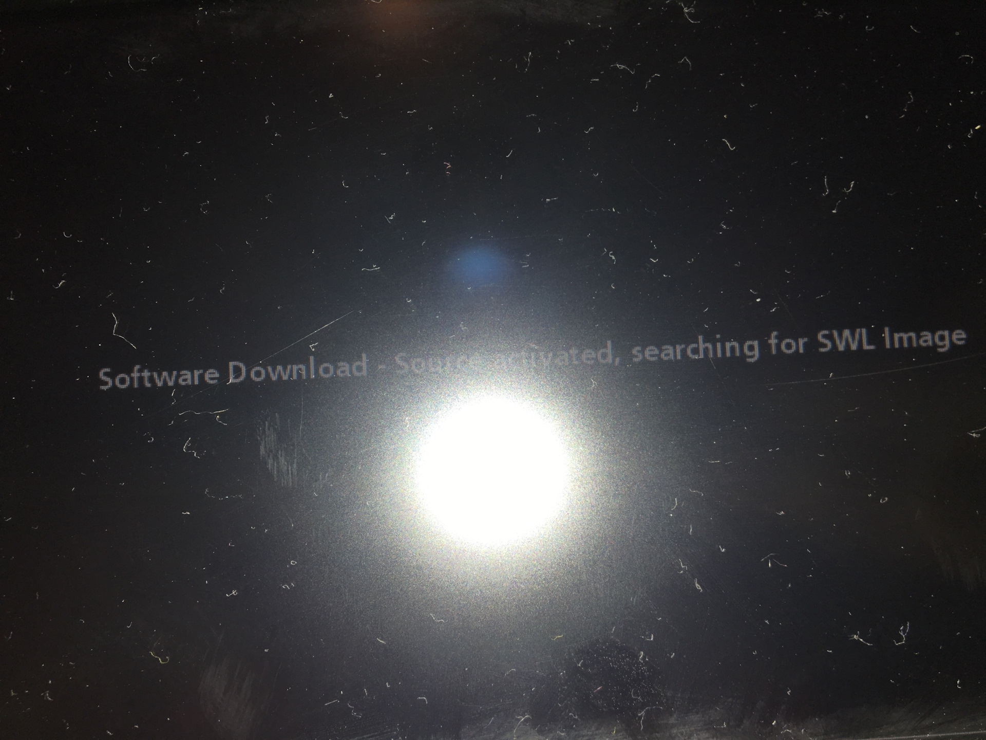

Промучался по полной программе! Ниче не работает пишет то что ниже в сообщении и дальше ничего не происходит. Плюнул, разобрал магнитолу, почистил спиртом лазер, все диски начало читать, установил карты с диска!

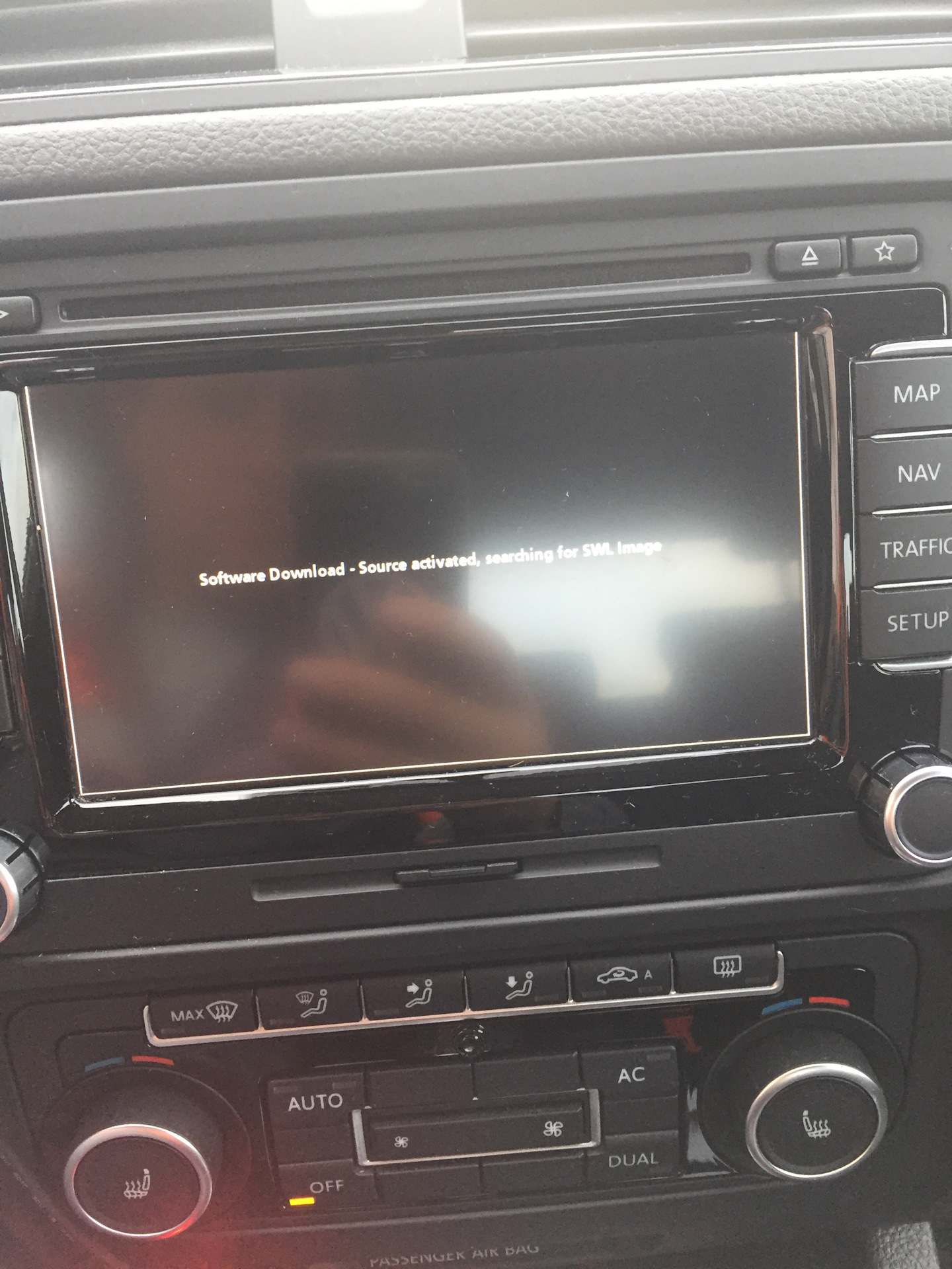

Вопрос, все делаю по инструкции. Зажимаю 3 кнопки, вылезает режим для обновления прошивки, вставляю диск, достаточно бодро бежит загрузка и чуть чуть не доходя до конца останавливается, ждал минут 40 продолжения не было… Чего не так?
бодро бежит?!) у меня всю установку держит на 31% и потом финиш. попробуй перезаписать на флешку данные и проверь чтобы флешка норм была и переделай. не должно быть проблем если все гуд
Бежит только установка прошивки, перезаписал прошивку на другой диск, полоска прошла, потом рнс перезагрузился и выскочила надпись "software download source activated searching for swl image" и все…

Нифига не получается, появляется черный экран с надписью "software download — source activated, searching for SWL image" и все.
попробуй перед тем как 3 кнопки зажать вставить диск и глянь что будет
Пробовал. Все так же. Плюнул я на эту затею и заболванил урезанную версию, там все встало без проблем
