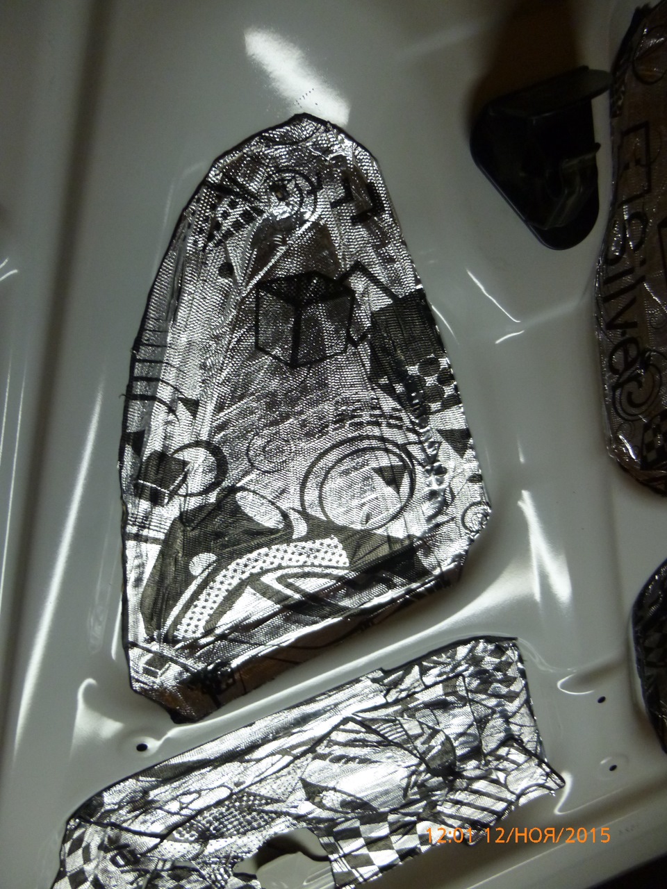

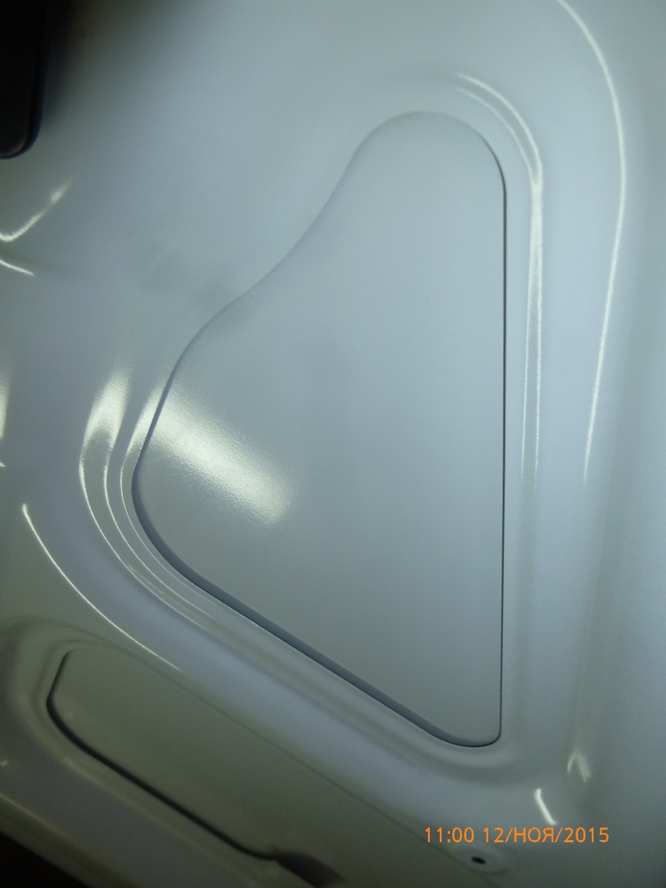

рёбра жёсткости по идее должны быть подклеены к полотну капота, производитель сэкономил.(по центру пластиковый держатель стойки капота так и не смог снять только расшатал его)если не связать, со временем может появится дребезжание.связал виброй.обезжирил и как следует прикатал.

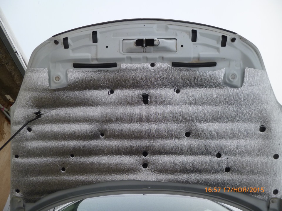

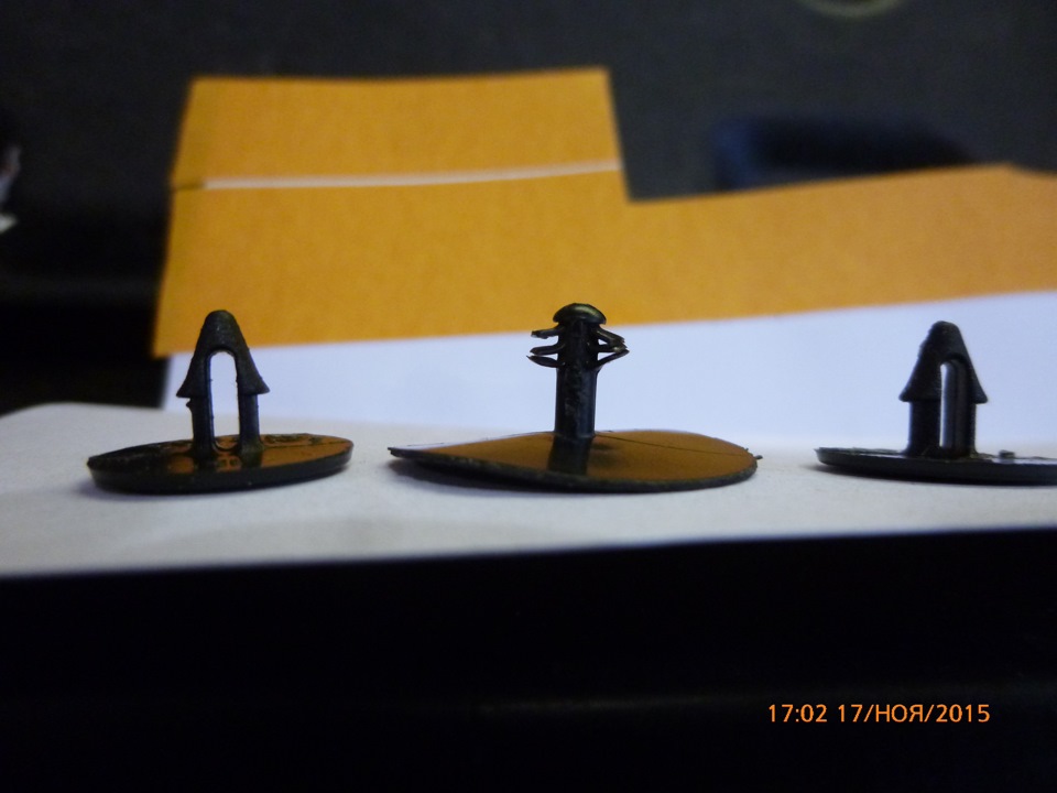

по центру заводской пистон цена 15 руб, по бокам вазовские(есть по длинше и по короче брал по длинше, в гараже развернул оказались короткие но тоже подошли) 1руб штука
на рёбрах жосткости есть дополнительные отверстия под пистоны диаметр такойже(сверлить ни чо не надо).

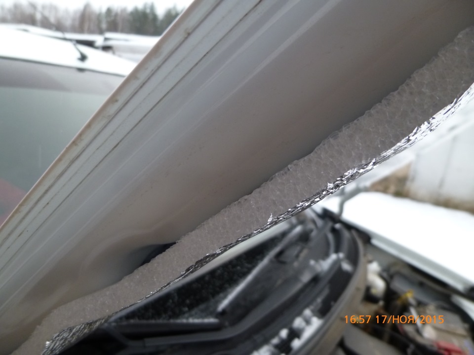

у меня так было когда делал шумку капота! образуется наледь на капоте, он почти не прогревается и эта наледь не тает( тоже самое образуется на крыше если сделать на ней шумку(
обычный изолон толщину не помню, прошлой зимой был в половиу тонше и просто лежал на двигателе, тоже тепло держал, привод педали газа быстро сделал в нём дыру.поэтому нынче решил его пистонами прикрепить…двигатель стал меньше рычать.

лучше поставь на место! А то это строительная фольга легко воспламеняема.
при -20 каждые 10 минут прогревать двиг.

Зря ты поставил строительный утеплитель, он имеет свойства возгораться! Ну а так смотрится он конечно прикольно, но опасно!
вот если бы он лежал на двигателе, другой разговор.там есть теплозащитный экран абс, гбо, бензин, проводка.
