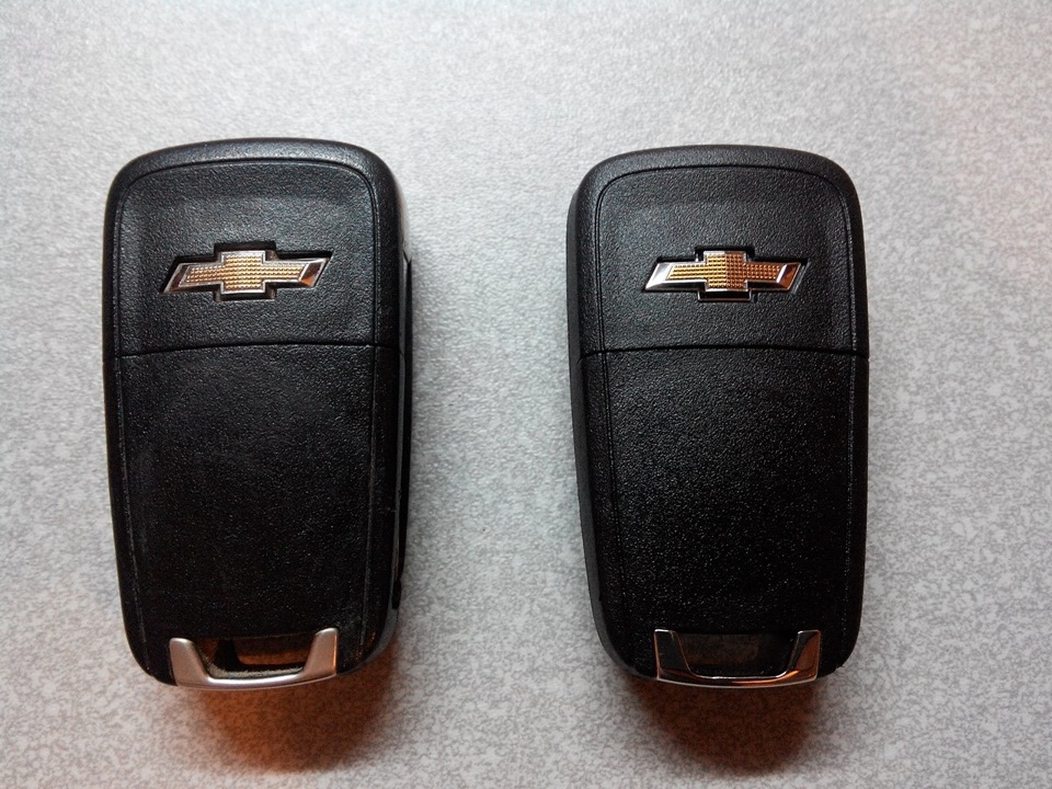

Наконец-то пришел новый ключ, заказывал здесь — www.ebay.com/itm/Chevy-GM…21-NEW-UNCUT/301781834039 (спасибо allzap.by за доставку в Беларусь ) Суммарно вышло 500 тысяч за ключ + доставка и 180 тыс. за нарезку жала. Ключ пришел даже с батарейкой внутри :-)
А теперь самая прелесть — у Кукуруза ключи привязываются ровно как на видео. Но как я понял, такая фишка есть только в дорестайловых крузах. В результате такого действия ключ привязался полностью — работает как зажигание, так и все 5 кнопок дистанционного управления. Счастья полные штаны теперь, ведь на ikey.by и на Мультимоторсе за новый ключ с привязкой просили порядка 170 у.е.

нет, так работает по-моему только на американских версиях.
На европейской ищите диллерский прибор и прошивайте новый ключ.
Просто вставил, повернул дождался писка? На европейке так не сработало… или какуюто магию надо в магнитоле натыкать?

насколько я знаю, можно. но не забывайте, что это работает только в машинах американской сборки.

Вполне может быть, хотя выше писали, что это только в американских работает. я думаю попробовать за 20 долларов можно)
Такая привязка только на американцах. Тоже есть ключ на 5 кнопок…только 13500225…жало нарезал а не привязывается у нас…ждет своего часа через программатор

А дальше все — все работает, и зажигание и открытие дверей дистанционно, и автозапуск. Суть вся в том, что есть шанс не переплачивать за привязку диллеру или сто.
