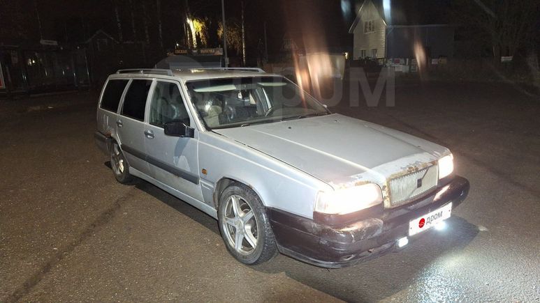

Купил колеса закинул в тачку, еду никого не трогаю примерно 100 км. в ч.)) смотрю на спидометр и бах стрелка скорости моментально легла на 0км.
ЭЭЭЭЭММММММ… подумал я))) (мелькнула мысль в голове что в этой гребенной машине всегда что то должно быть не так…), покупаешь одно и сразу ломается что-то другое! С.КА! ЗА ЧТО!..
Переобул машину на новую зимку) проверил ее в сугробах в горах. Мое мнение на много лучше чем бушный бриджистон 2013 года… Новое есть новое! хоть это и заводской китай)).

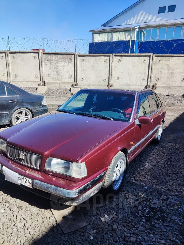

Загнал тачку на яму) сам залез в яму) как раз заметил что сальнику правого шруза уже очень плохо))
Смотрю на датчик скорости и на! Один контакт на фишке отломан… Тачка старая провода все у нее задубели и стали как пластмассовые… Но я и мой верный паяльник это исправили!
