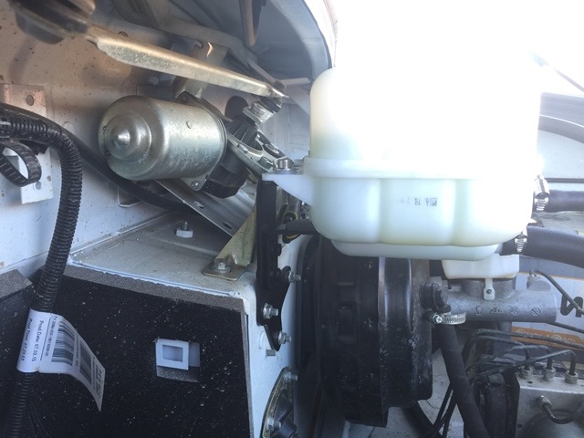

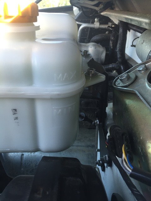

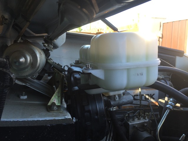

Был взят бачок General Motors 96813425 (от Chevrolet Lacetti) — 800 р., крышка к нему Gates RC201 (давление открытия 1.2 бар) — 350 р.
Почему его — понравился, сделан крепко, два вывода верхних.

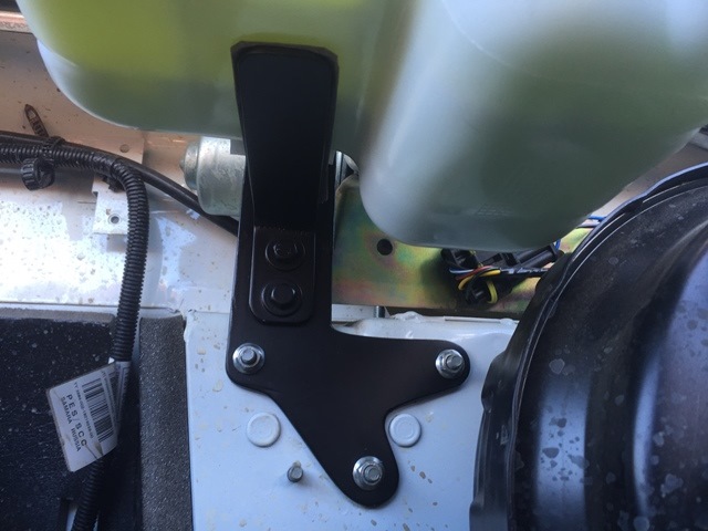

Кронштейн был выпилен и выгнут из куска четырёх миллиметрового железа, оставшегося от сварки мангала :-)

Увы… Всё по месту делалось, на глазок…

Длины шлангов хватило?
Не, толстый заменить пришлось. Коротковат был, 10 см не хватило.
Не, вру, два поменял — толстый и один тонкий.
