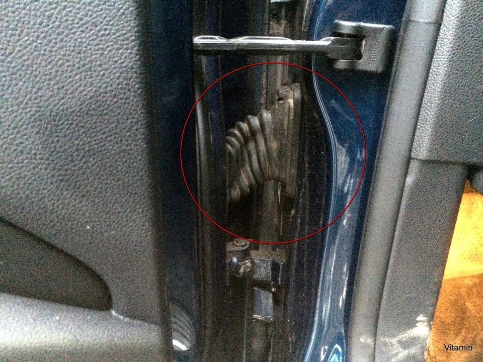

Приехал я на ТО-6 и на вопрос "на что жалуетесь" вдруг вспомнил про кнопку. Мне там авторитетно так заявили, что надо менять шлейф водительской двери (это который и стойки в дверь уходит, в гармошке такой резиновой)
…и стоит он совсем недорого (рублей 8 вроде у дилера) и замена недорогая (тоже в районе 5-ти) и прям щас вот можем все починить. Как-то не до конца понял, как так кнопку багажника засунули в шлейф водительской двери и не совсем был готов к таким "недорогим" починкам, поэтому поблагодарил и отказался. А сам в тырнет полез, про кнопку не нашел, но узнал страшную тайну ВАГа про этот шлейф, который у многих шалит в возрасте от 2 до 4-х лет. Там же и рецепты его лечения.

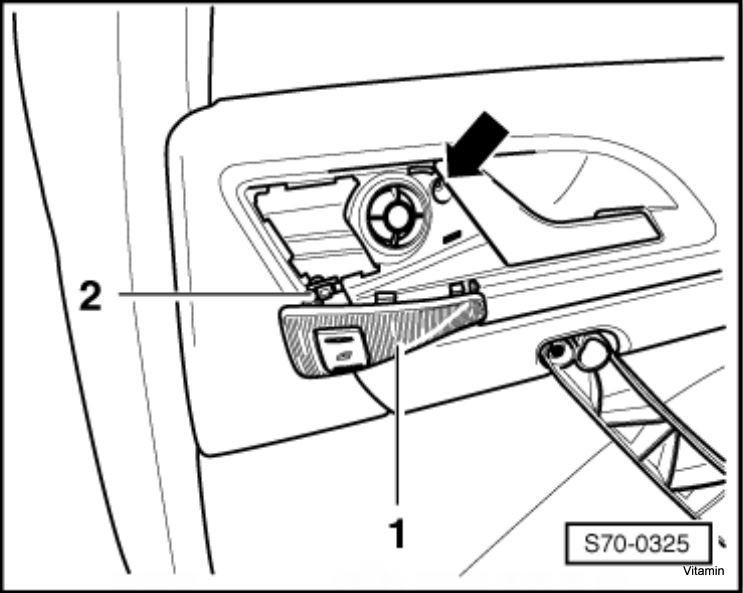

— вытаскиваем блок кнопок (на зажимах)
и отстегиваем все разъемы
— снимаем решетку пищалки (у ручки открывания)
и выкручиваем винт
— выкручиваем остальные винты
— потом аккуратно отдергиваем обивку от двери. Я использовал специнструмент — 50см стальную линейку обернутую бумажным скотчем (чтоб не повредить ЛКП) — удалось сохранить все пистоны.
— отсоединяем разъемы фонаря открытой двери и подсветки ручки, а так же, для удобства, тросик привода внутренней ручки.
— отстегиваем зажимы проводов, чтобы можно было немного вытянуть шлейф из двери.

Заголив "гармошку" увидел потрескавшуюся изоляцию проводов. Дальше просто — отрезал, надставил, запаял, обтянул термоусадкой. Знаю, что существует распространенное и даже аргументированное мнение, что только хардкор, только скрутки, никакой пайки, но во всех машинах паяю и считаю, что каждый волен издеваться над своим авто как он хочет :) Проблем кстати тоже ни разу не возникало со спаенной проводкой.
