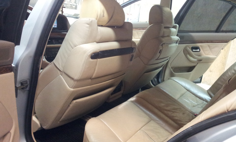

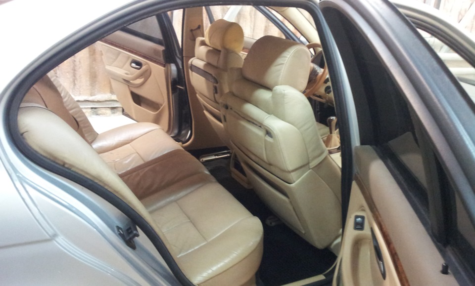

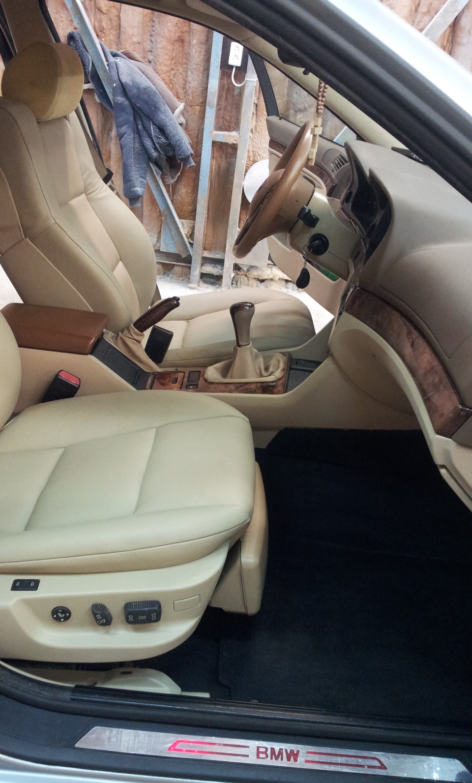

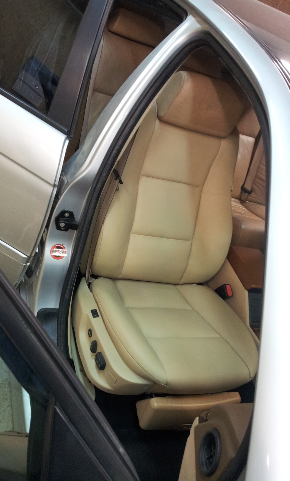

Отдали мне все детали, что обшивали кожей. Ну и кто помнит как ужасно был пошит именно самый интересный элемент спинок e-a.d-cd.net/37c20cas-960.jpg, тому отвечу — не смог я себя уговорить. что по другому не получится. Отдал частнику так же в довесок и спинки, чтоб он у себя в цеху( 3человека) попробовал перешить эти места. Кстати докупил кожи, Просто наверно повезло и нашёл именно такой тон в Риге, по объявлению — оставался кусочек у парня и он его продавал. Кожа один в один по окраске, но по структуре жёсче и грубее. именно эта покупка и сподвигла на исправление спинок. Забегая вперёд, скажу-стало значительно лучше, хотя и сказали, что кожи не хватило на идеальное исправление( что подразумевали под такой отмазкой — так и не понял) Ну в общем ещё с 200€ рапращался, но удовлетворения не получил… детали задней обшивки при сборке оказались очень толстыми, что такое стесать перед оклейкой кожу видимо они не знают. Резульат — детали трут друг о друга и нужно теперь снова что то решать, да и швы"гуляют" как я после Бани :)

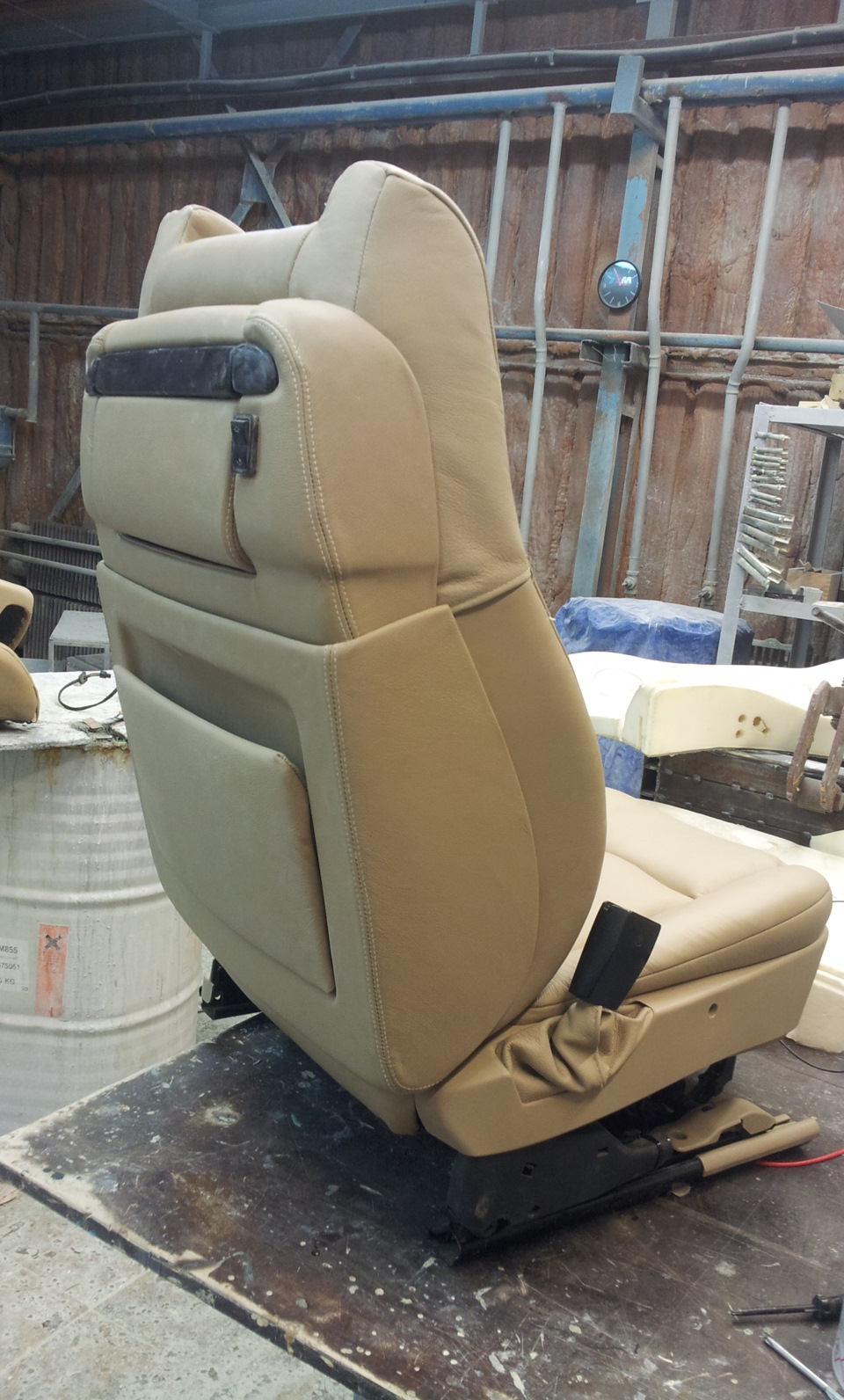

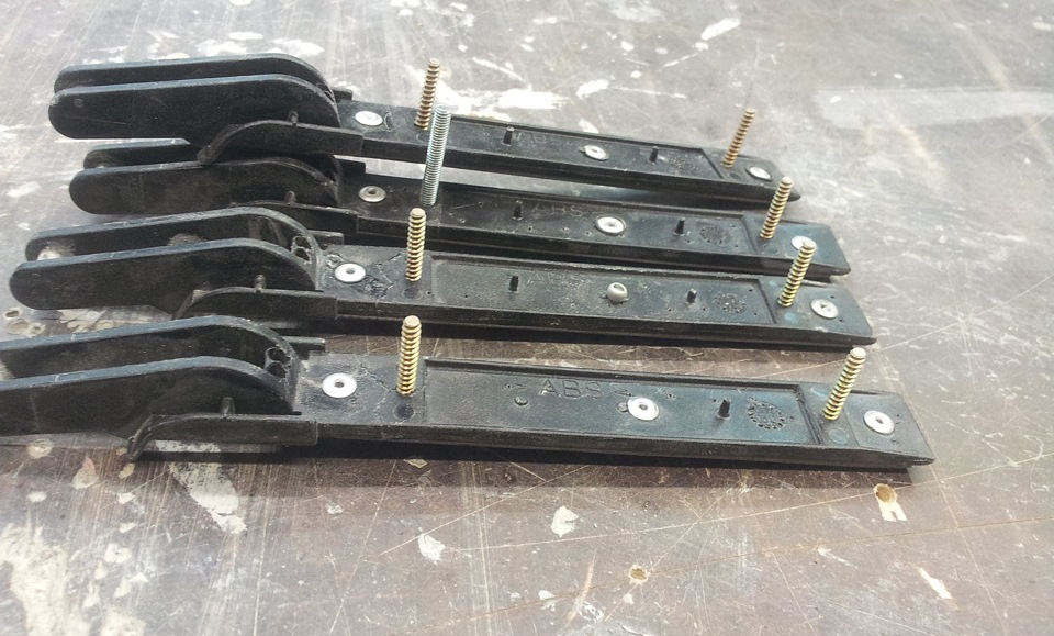

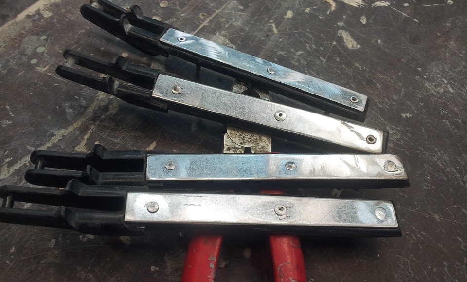

Но ещё ДО сборки нужно было привести некоторые детали в соответствие. Задний откидной карман для журналов мне достался с поломанными креплениями( вроде это болезнь у них?) причём оба кармана. Решил прибегнуть к сращиванию направляющих пластмасок посредством наложения шины.
Причём на одной был утерян шуруп крепления. Его заменил на резьбовой болт м5, а остальные шурупы намертво закрепил от проворачивания суперклеем( в принципе нужно только при сборке, но лишним не стало)

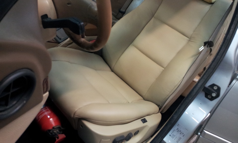

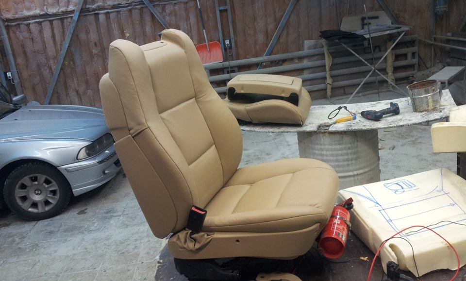

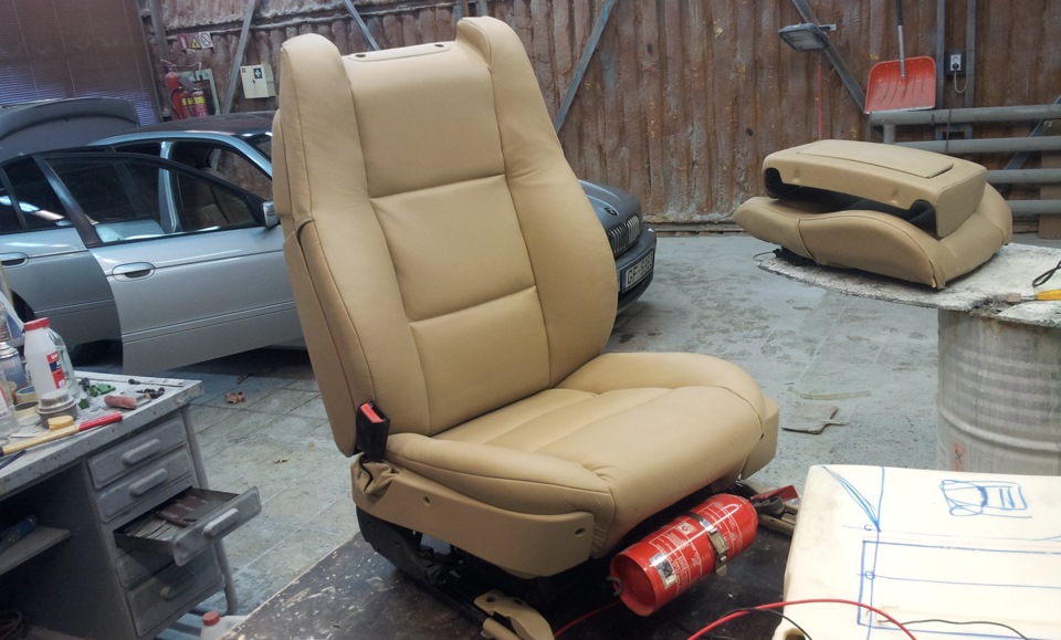

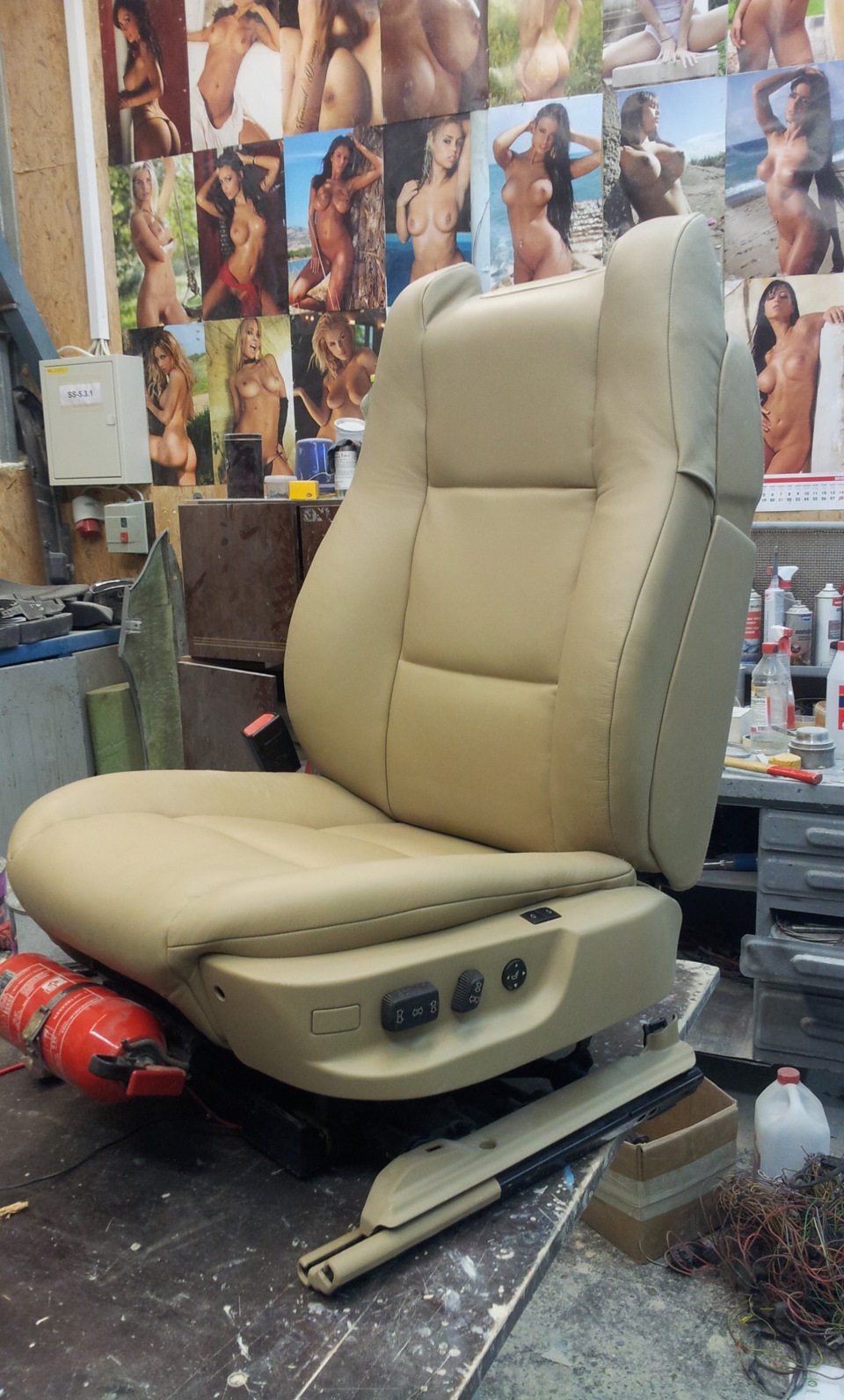

С горем пополам собрал первое сидение, водятловское.

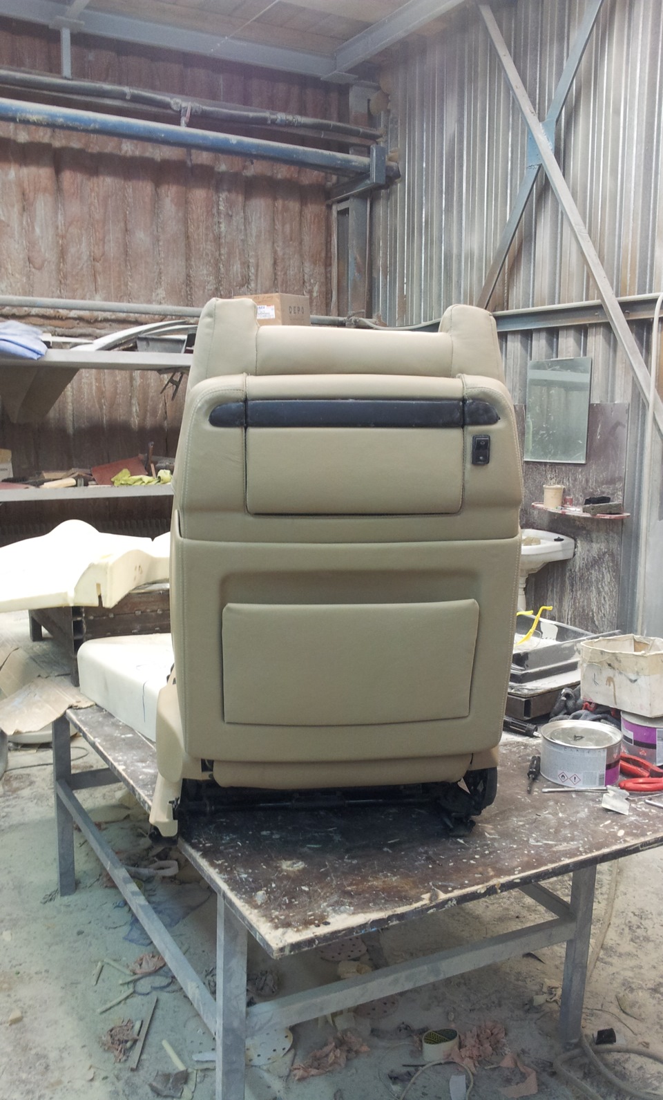

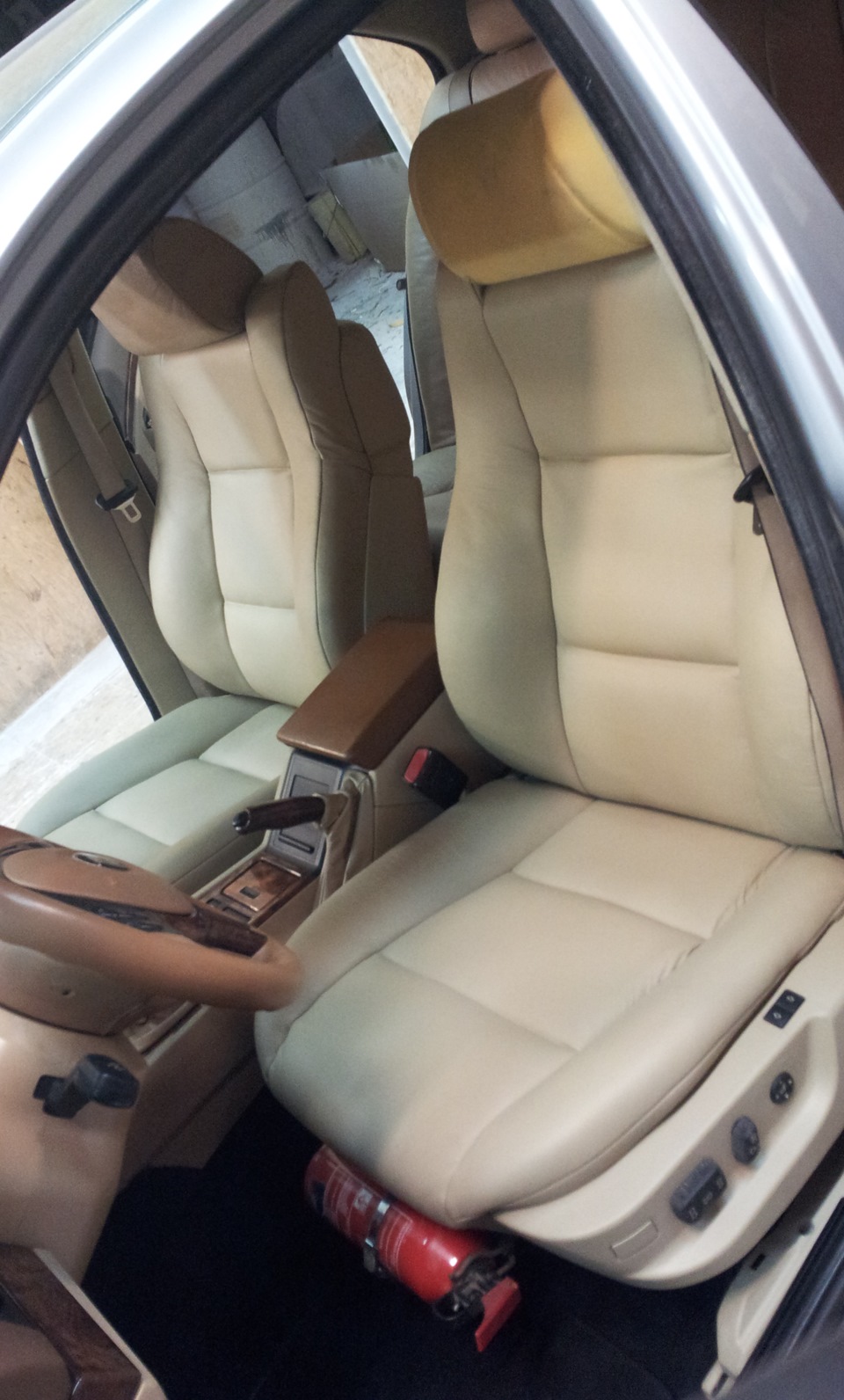

На откидную крышку не смотрите, она просто зажата кожей и пока без механизма. Поставил чтоб увидеть общую картину. Также планки просто прижаты — их ещё нужно делать под дерево.

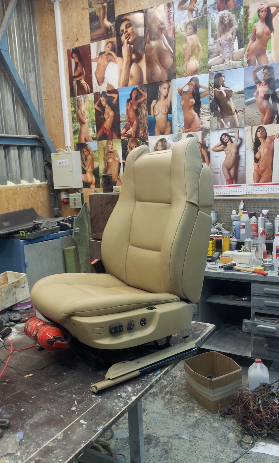

Подголовники пока ещё даже не собирал, хотя шкурку на один из них также перешили по образцу первой.
на следующих фото скорей всего сидения Вы не разглядите, но такой уж ракурс получился( не хотел тяжеленную сидуху крутить по столу… :)

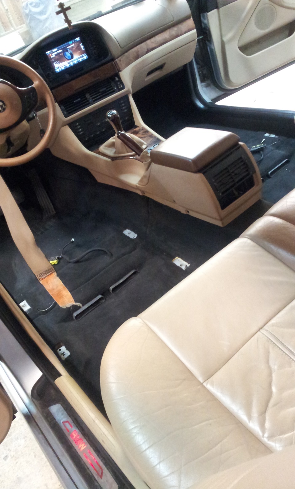

Салон слегка оттёр от летнего песка и грязи на обшивках. Воду менял раз 10. Невероятно как оказывается впитывается грязь в элементы обшивки…

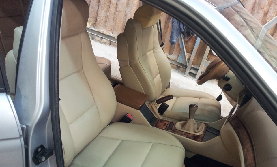

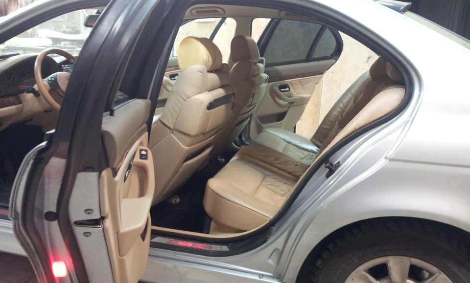

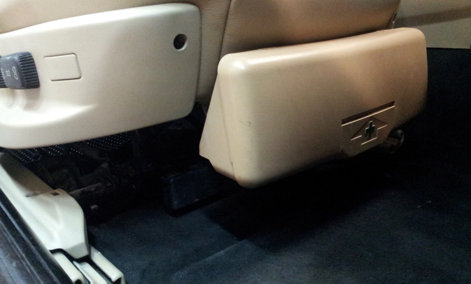

Ну и в чистый салон — чистые сидухи!
Все пластмаски покрасил, а аптечку не стал, и вот теперь при определённом освещении отличается тоном… :-(

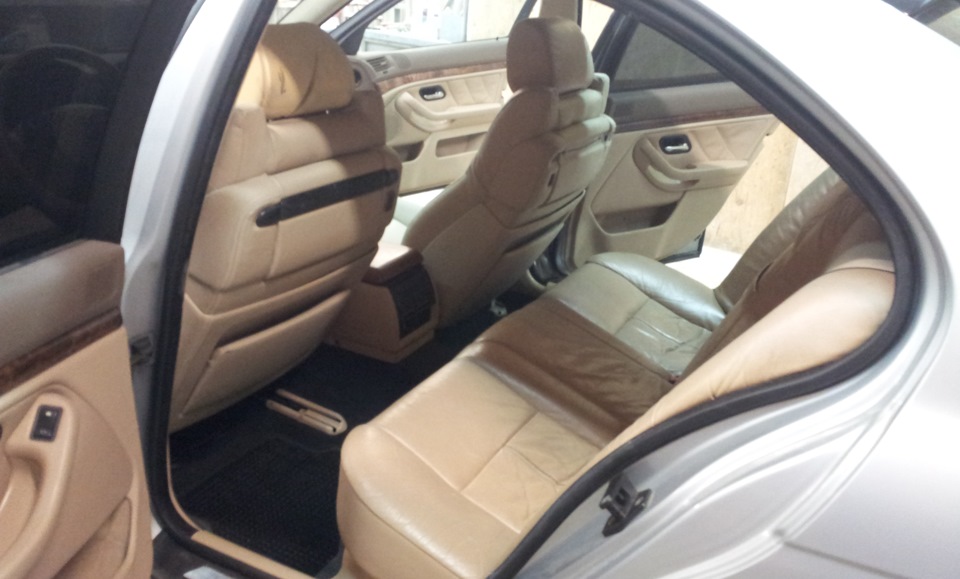

Да… Это не ILка 7ка… место сзади с такими наворотами стало на 5см меньше… Но с другой сторны — я ведь на заднем диване не езжу :)
Теперь осталось собрать подголовники, протащить новую проводку к ним и что то решать с верхней задней панелью спинки. Наверно буду пробовать отрывать шитьё и переклеивать с учётом переноса шва изнутри на лицо…

Огнетушитель и аптечка — прыкольно конечно, но я бы убрал их)
Кстати ни скорая, ни пожарка совсем не мешают ногам. кажется, что сильно выпирают, но чтоб до них дотронуться нужно сильно постараться согнуть ноги :)
все вроде ништяк, но я не могу понять подколенная поддержка есть или нет? кнопка вроде стоит, а поддержки не вижу, или я ошибся?
Ошибся. Это кнопка ломающихся спинок. А там где должна быть кнопка поддержки стоит заглушка на обеих( кнопка обычно самая первая в ряду ).
