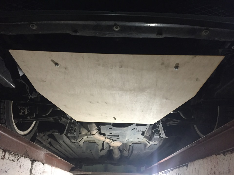

Решил попробовать все сделать здесь. Начал с замеров. Поднял машину на подъемник, снял пыльник, сделал фото и все нужные замеры. Расстояние между передними крепежными отверстиями — 480мм, диагонали от них до заднего крепежного отверстия на подрамнике — 630мм.

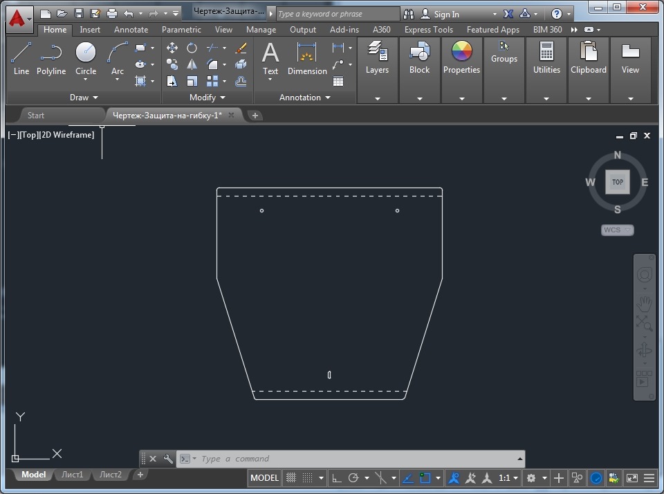

В AutoCAD нарисовал аккуратный чертеж, опираясь на замеры и приблизительный вид готового изделия с сайта Primitive Racing.

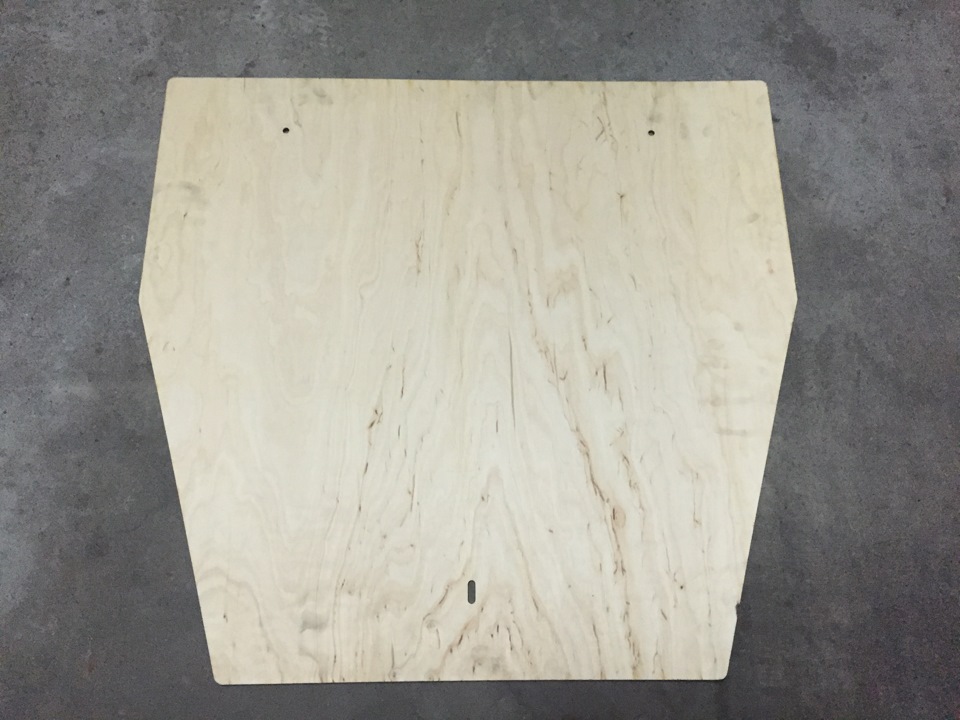

Для изготовления прототипа в качестве материала выбрал фанеру. Из нее легко и недорого по моему чертежу изготовили "защиту" в натуральную величину для примерки. Чтобы оставалось свободное расстояние от защиты до картера и прочих элементов двигателя, спереди использовал проставки 50мм, сзади — 25мм. Все стало просто идеально. Моему восторгу не было предела!
Теперь осталось дело за малым — вырезать на лазерном станке готовую защиту из алюминиевого листа толщиной 5мм марки АМг2, загнуть на прессе края, приварить алюминиевые проставки и прикрутить к машине.

Простаки лучше сделать П-образной формы, на болтовых креплениях заподлицо (или через шайбы с бортиком) — они смогут ограниченно сминаться при сильном ударе, и будут легко заменимы.
Да, в этом есть определенный смысл. Рассмотрю этот вариант. Вопрос только в сложности их изготовления. Я собирался просто взять отрезки алюминиевой трубы нужной длинны и приварить их в нужных местах, как на защите, с которой срисовывал ;) П-образные же нужно вырезать, гнуть, прикручивать или крепить на заклепки…

зачем вырезать на лазерном станке, к чему такие сложности и недешевая стоимость такой работы?
Вырежьте электролобзиком.
или ты Вы перфекционист? )))
а еще, я бы попробовал не металл, а поликарбонат(не пробовали разбить детскую бутылочку из поликарбоната?) листовой 4мм цельный(не сотовый!). Им можно все днище зашить, да и феном он гнется
Ну во-первых, я перфекционист и меня будет страшно напрягать тот факт, что под моей машинкой висит неаккуратно вырезанная хреновина ;)
Во-вторых, у меня нет лобзика.
И в-третьих, работу по плазменной резке и гибке мне уже оценили на одном предприятии аж в 400 грн. ;) Осталось только найти алюминиевый лист нужного сплава нужной толщины!
