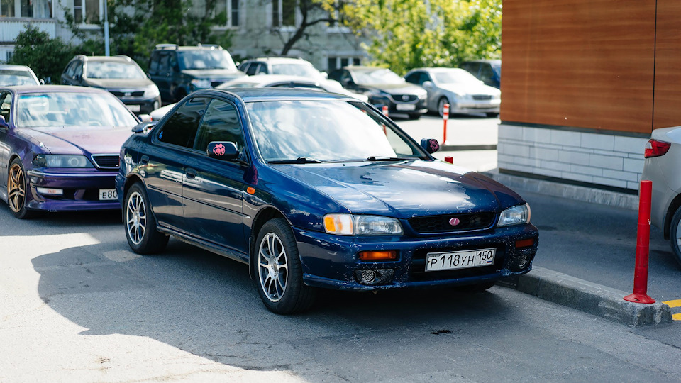

Ну вот и начал я потихоньку менять разные деталюшки после свапа. Помимо необходимости замены деталей мотора есть косяки по выхлопу (пердит, сечет изо всех щелей), кузову и подвеске. Но это не удивительно, машина стояла 2 года на улице, да и до этого я особо в нее не лазил. Это все позже, а начал я, как и полагается после установки нового пихла — с замены всего комплекта ГРМ.
