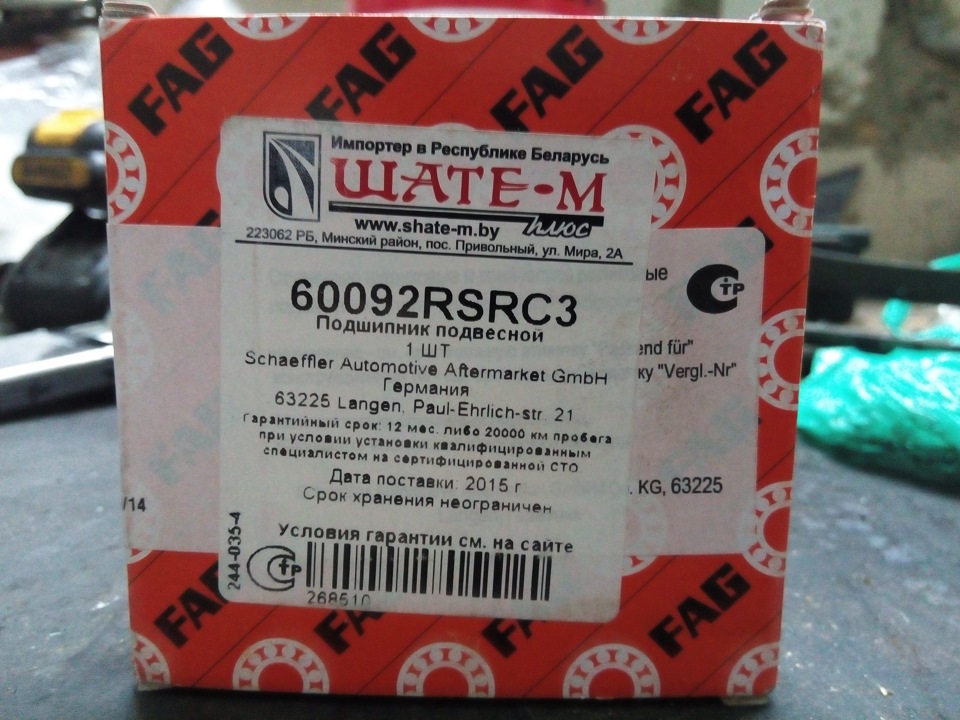

Также под шумок менял подвесной подшипник приводного вала! Не оригинал! Звонил по вольво магазам оригинальный подшипник стоит около 110$ я купил за 10$!
