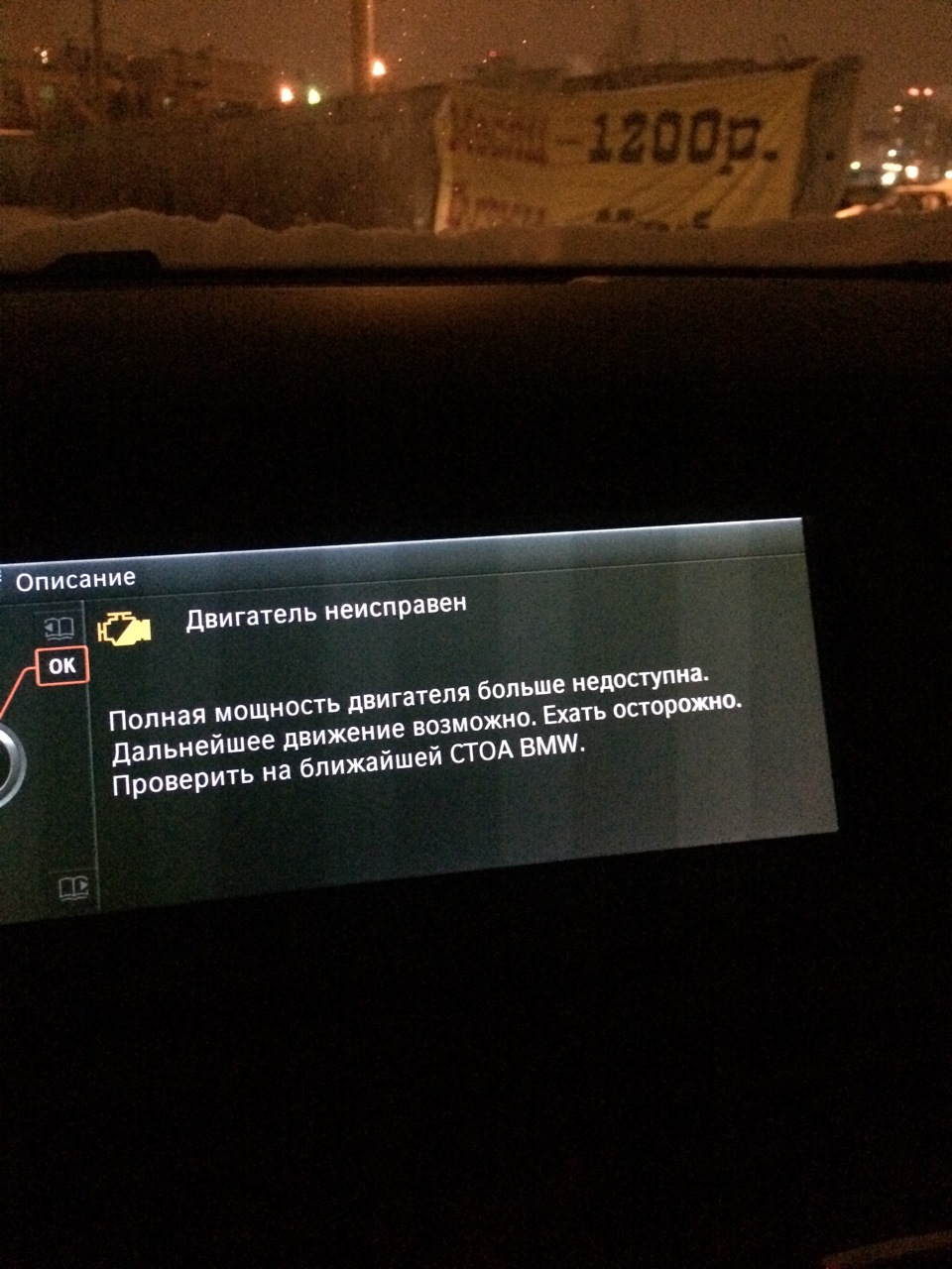

Сел в авто — движок продолжает маслать, анализирую: всё работает корректно, все системы в норме — значит глюк сигналки…
Особенность настройки сигналки: не вижу метку — не даю ехать! Результат на фото))

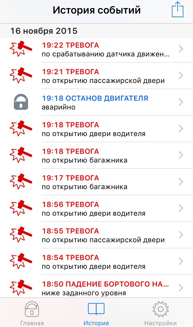

Звоню дилеру — парни говорят катись к нам! Благо рядом! Методом "глохну-открыть/закрыть дверь-перезапуск-газ-и качусь пока катится…" — дополз пару км до дилера. Как ехал — выписка из журнала сигналки на фото))
Ржали всем сервисом — умерла батарейка в метке сигналки)))
