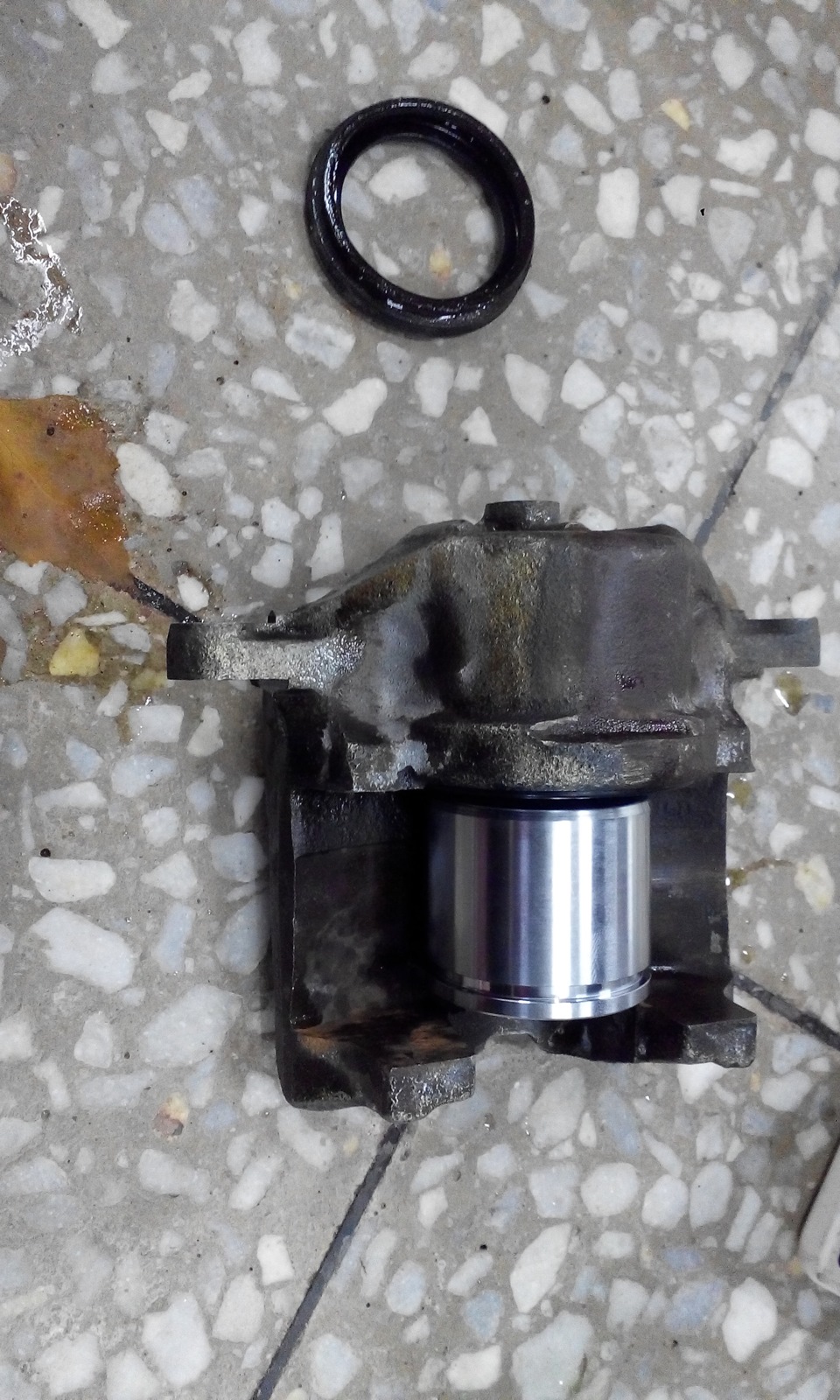

После замены колодок, потек правый суппорт. На левом суппорте подклинивал поршенек. Время перебрать. Купил комплект состоящий из манжет, пыльников цилиндра и пыльников направляющих. При разборке правого суппорта обнаружил порванный пыльник цилиндра и направляющих. Остальное в отличном состоянии. Заменил манжету и пыльники.После разборки левого, обнаружил сильно корродирующий цилиндр. Защитное покрытие слетело. Пришлось покупать рем. комплект с цилиндрами, заодно и оси направляющих поменял.
